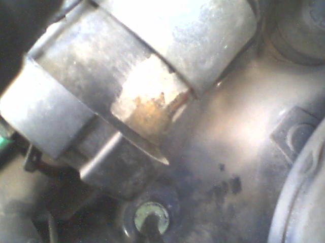

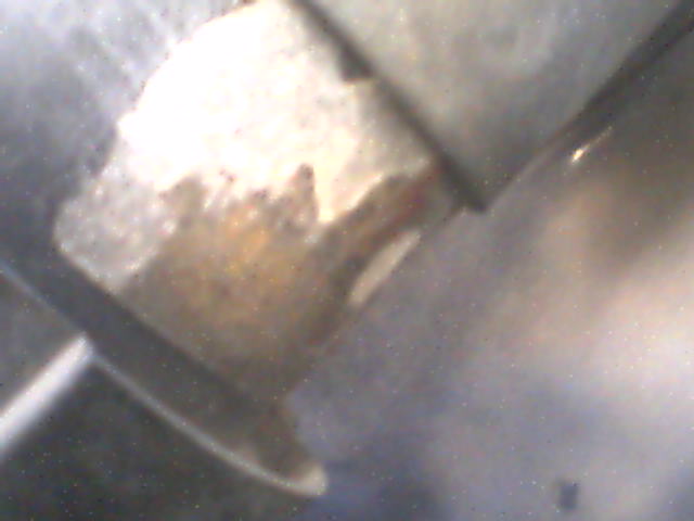

  10. צילמתי כאן את הקויל עם המדבקה, מישהו יודע להגיד אם זה ירוק או אפור? תודה
  11. תודה בגולף 1.6 יש מנועים שדורשים פלאגים עם 3 אלקטרודות ויש מנועים שדורשים פלאגים עם אלקטרודה אחת. איך יודעים? אמורה להיות מדבקה על הקויל, אפורה לאלקטרודה אחת וירוקה ל-3 אלקטרודות. הבעיה שאצלי המדבקה נראית בצבע חקי או זית בהיר, אז אני לא יודע להחליט אם היא ירוקה או אפורה... ה-W8DC זה עם אלקטרודה אחת, והבנתי שה-W8DTC זה עם 3 אלקטרודות.
