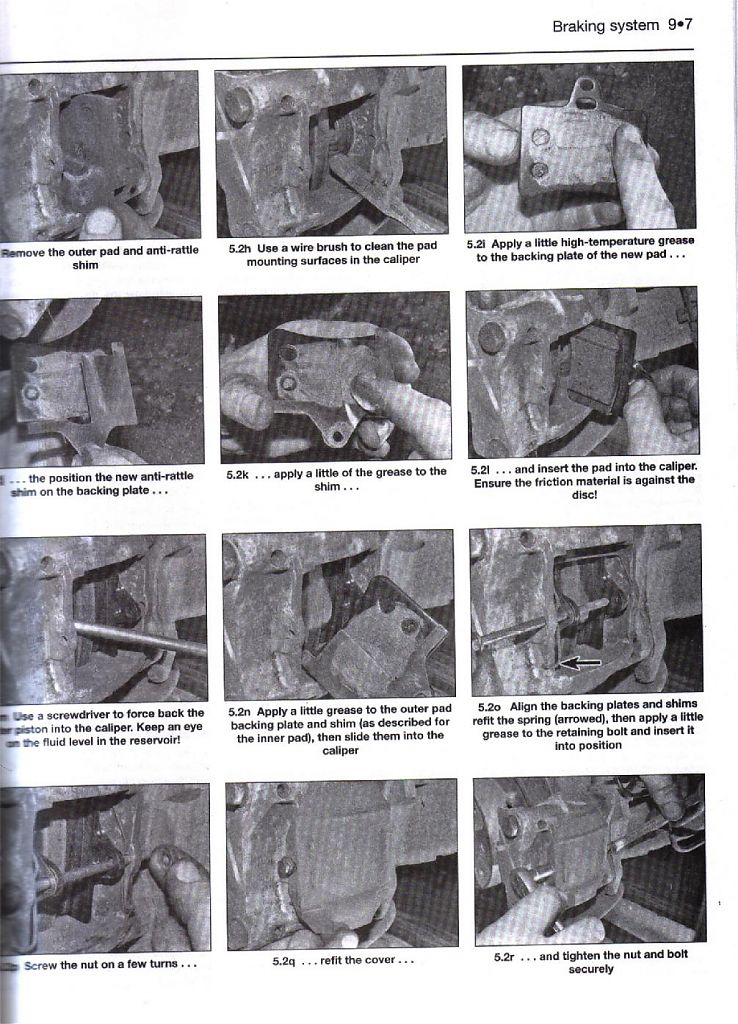

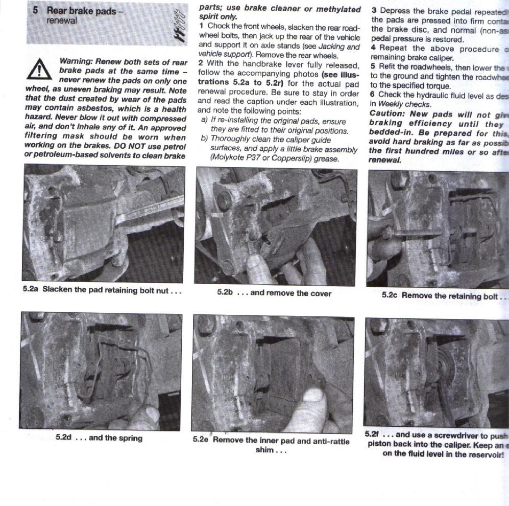

שאלה לגבי רפידות בלמים אחוריות בסיטרואן C5
odednovo פרסם הודעה בנושא של odednovo בתוך טכני, אחזקה וטיפולים
אלו הוראות החלפת רפידות אחוריות ב C5 מתוך HAYNES. תוכל להתרשם בעצמך מה דומה ומה שונה (מתנצל על איכות הסריקה, הסורק שלי דפוק) -
