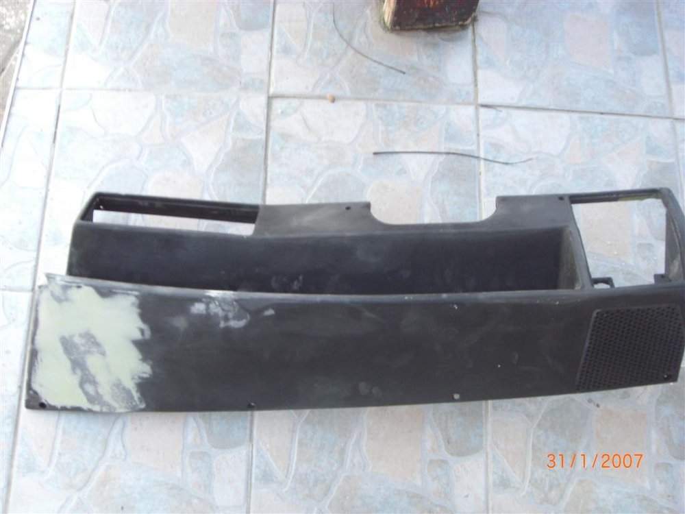

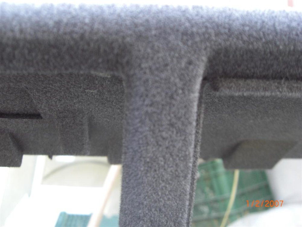

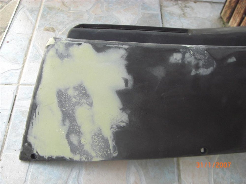

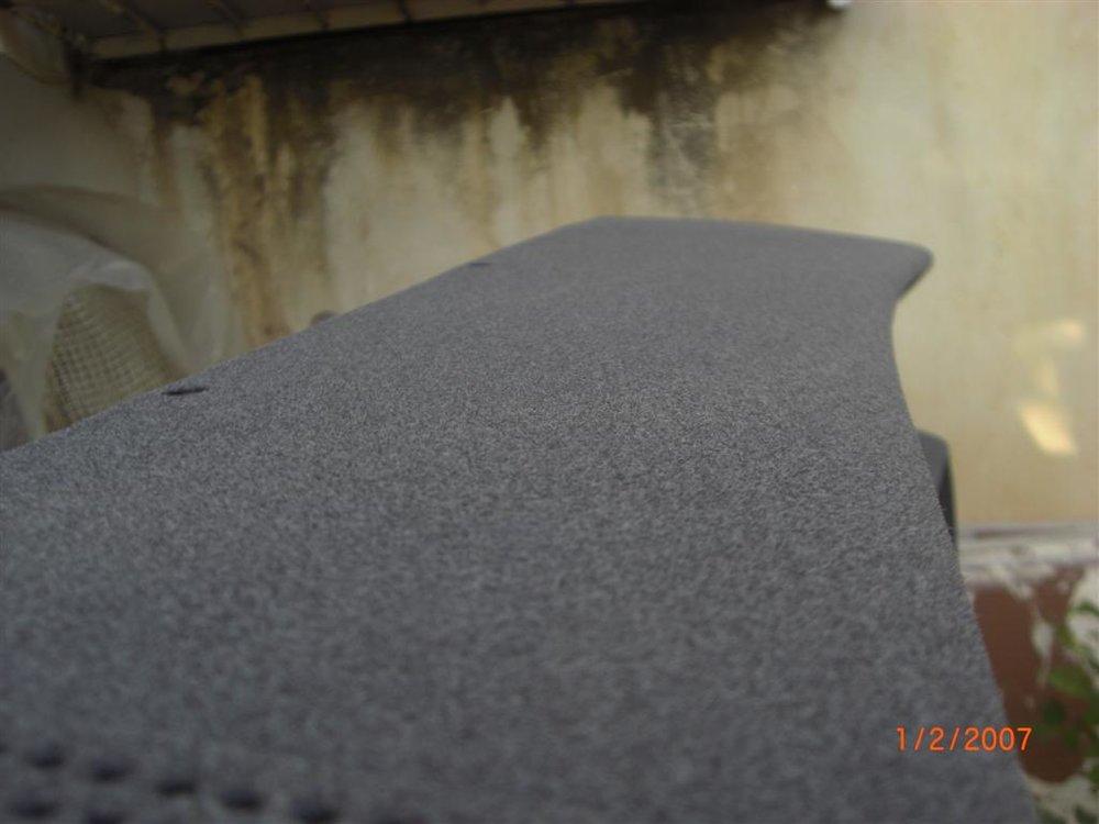

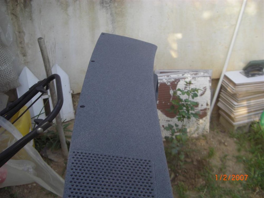

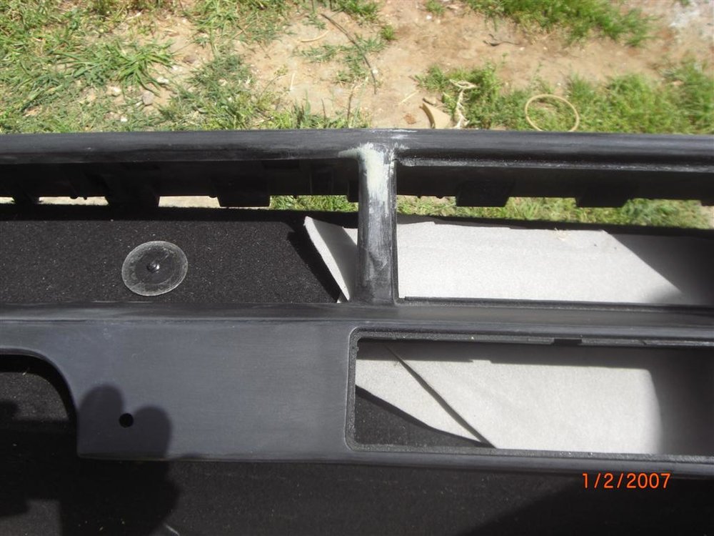

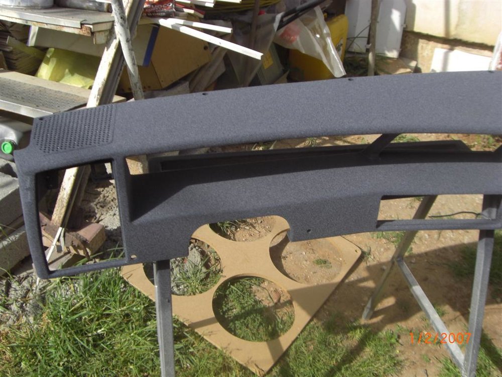

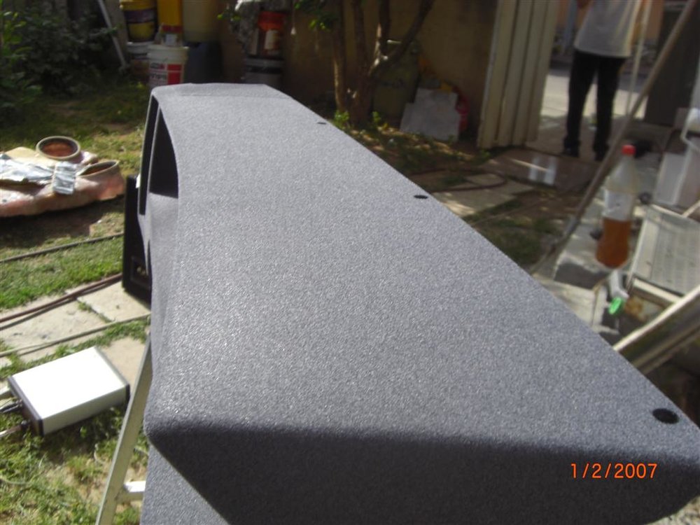

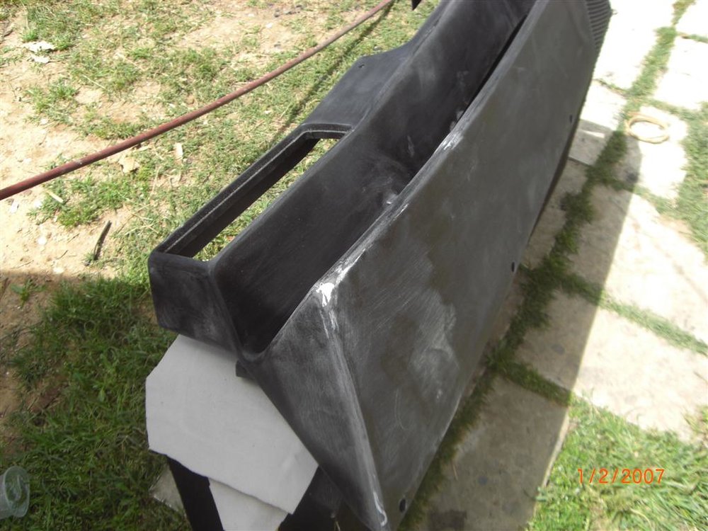

הנה תמונות האחרונות מאז שהרכב ביקר אצלי. העבודה כללה קצת צעצועים בינהם: אזעקה, חלונות חשמל, נעילה מרכזית, בניית תושבת לחלונות חשמל (ליד ידית הילוכים). השתלת פנסים. איטום לקראת התקנת מערכת שמע בעתיד, מיכוון שאין להסתמך על מערכת החשמל(הישנה) של הרכב ומיכוון שיש הרבה מה להוסיף השתלתי מתחת להגה בית פיוזים יותר "מודרני" וכך כל התוספות של החשמל נלקחו ממנו.
הגימור הוא בפלוק, את תיקון השברים עשיתי בעזרת פיברגלאס וחומר פחחים.

איזה כיף לראות פרוייקטים כאלה שמגיעים לסיום וניראים מהמם. אהבתי במיוחד את הקונסולה שבנית. ביקורת קטנה לגבי האודיו, אם כבר בנית משהו מפיבר היית צריך להכנס לפני כן לפורום אודיו ולקבל שם רעיונות והמלצות. לדוגמא: את הרמקול היית צריך לעשות בתוך טבעת שקועה FLUSH MOUNT ואת הגימור לא בצבע (פלוק או ריפוד) כי לטעמי צבע בתוך סלון הרכב הופך אותו לזול משהו. אין בקורת זאת באה לגרוע מהתוצאה המרשימה. במידה ותחפוץ ברעיונות דבר איתי.
