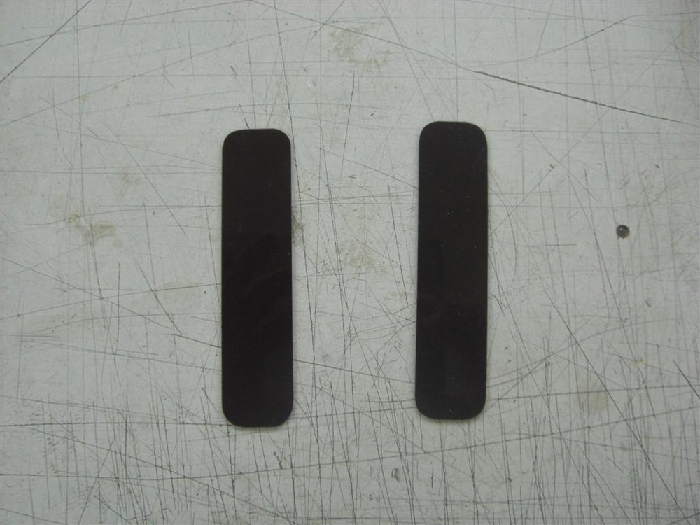

  6. תודה על התגובות והפירגון. לגבי החיתוך מדובר בציוד חדש שהכנסתי לסדנה ומאפשר חיתוכים ברמת דיוק גבוה ביותר (מצטער שלא אוכל לפרט מעבר מטעמים מובנים).

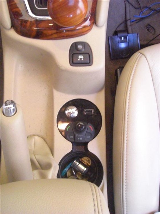

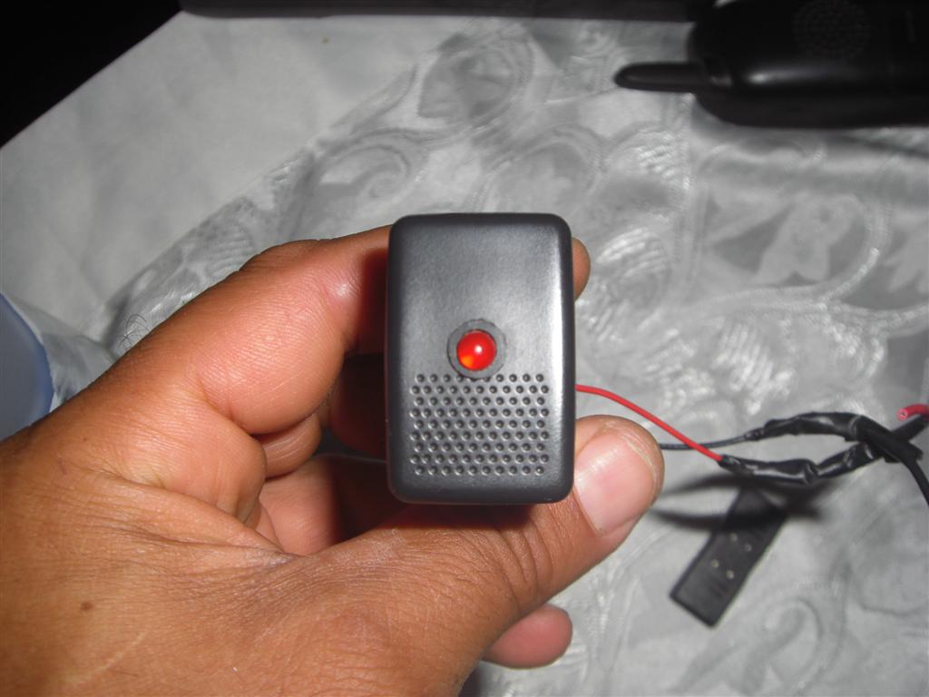

  9. קצת הסברים: 1- הדיבורית לא פורקה לחלקים היא מגיעה ככה ניתן לראות בתמונה המצורפת. 2- שקע ה-USB שייך לדיבורית ,למעשה כל החלק העגול שרואים בתמונה הוא לא חלק אינטגרלי של הרכב אלא תוספת שבניתי. 3- הכפתור הכסוף שייך למערכת כריזה שקייימת ברכב. 4- בHU המקורי יש דיבורית כך שלא ניתן להתחבר לכפתורים האלה.
  10. קצת תמונות של התקנת דיבורית שלבקשת הלקוח בוצעה בצורה קצת שונה ויצירתית. על הדרך טיפלנו בכמה דברים שלא קשורים להתקנת דיבורית כמו: הלוח מקשים של האיתוראן (שתמיד תקוע במקום לא מתאים) מפסקים שונים של מערכות נוספות, משך ההתקנה היה גם בהתאם ונמשך מספר שעות. ניבנו 2 פנלים חדשים ונחתכו בצורה מדוייקת על מנת להשקיע את הרכיבים לגובה אפס לקבלת מראה אחיד. אז הנה לפניכם התמונות.

  24. מדובר בפרספקט בעובי 15 מ"מ. הוא אמור להספיק.
