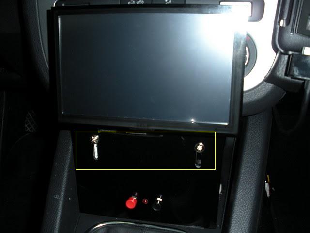

  1. תודה לכל המפרגנים ובראשם דרור. זה נכון שיש כפתורים אסתטים יותר. אבל את כל ציוד ההתקנה הביא הלקוח. אני לא מחזיק מלאי בלתי מוגבל של עזרי התקנה כי יש גבול. גם ככה אני מחזיק מספיק accessories. הכפתורים במקור לא תוכננו להיות שם. הלקוח בנה להם קופסא נפרדת (לבחור יש ידיים טובות). במקום לתקוע קופסא במקום פחות נגיש פירקתי את הקופסא והשתלתי את הכפתורים במקום נוח יותר לגישה.

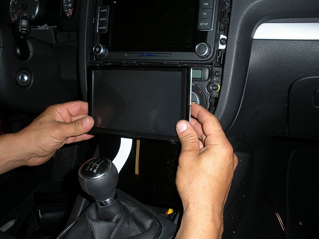

  8. לפתוח ולסגור ברגים זה לא פרקטי. הברגים שיש שם הם לצורך כיוון. אמיר התחיל להסביר, בתוך המסילה הושתלו גולות קטנות עם קפיץ. ברגע שהמסך מגיע למצב העליון הסופי שלו הוא ננעל. לחיצה כלפי מטה תוריד אותו למצב התחתון. בכל אופן תודה למפרגנים.
  9. המסך עולה ויורד בדיוק למטרה הזאת שלא יהיה נמוך, וכן יאפשר הגעה לפקדי המזגן. מעבר לזה אם תסתכל טוב תיראה שיש אפשרות לכיוון של גובה המסך. לגבי התקנה באלכסון כפי שכתבתי קודם לא ניתן כל הטיה ולו הקטנה ביותר תפריע להעביר הילוכים. אדי לא ניתן. לגבי הסתרה של פקדי המזגן אם תסתכל טוב בתמונות אז תיראה שלמסך יש 2 מצבים. מצב עליון ומצב תחתון. בזמן שימוש המסך למעלה ובזמן שאין שימוש המסך למטה.
  10. אייל להבדיל מאנשים אחרים אני לא כותב סתם. אם כתבתי שזה מתפרק אז סימן שבדקתי את העניין וכן גם אצלך. לגבי הרעיון הנוסף מהמסך יוצאים 2 פלקס כבלים קצרים שמתחברים לתוך קופסת פיקוד לא משהו שאפשר לשחק איתו הרבה. אין שום קשר "לנעמה" לי או לא אם תביא רעיון שהוא ישים מבחינת ביצוע ולא תאוריות מאחרי מקלדת מבלי לדעת את המגבלות אז בהחלט אני מוכן לקבל.
  11. צר לי אבל אתה לא מכיר את הרכב גם אצלך החלק הזה מתפרק תבדוק טוב. כפי שכתבתי החלפה של המכשיר המקורי לא הייתה בחשבון בכלל. הדרישה הייתה להוסיף מסך נוסף. מה אתה או אני היינו עושים ברכב שלנו היא לא רלוונטית. התמונות שהעלת מן הסתם לא נותנים פתרון לדרישה של אמיר. ב-2 התמונות שהעלת יש צורך בהחלפת הרדיו המקורי. אם היית מתקין אותו באלכסון אי אפשר היה להחליף הילוכים. תאוריה זה לחוד ומעשית זה לחוד.
  12. אם מישהו שמכיר את הרכב יש רעיון איך לשתול מסך נוסף הוא מוזמן להציע. בשני מקומות שהבחור היה קודם לא מצאו לו פתרון בכלל. הבחור לא היה מוכן לוותר על המכשיר המקורי. העבודה מתבצעת רק לאחר שהלקוח מבין את מגבלות ההתקנה ברכבו ואת "הקורבנות" אותם הוא צריך להקריב. למען אלו שכואב להם הלב על הפלסטיק שנקדח נבהיר: חלק הפלסטיק שנקדח הינו חלק קטן שנשלף וניתן להחלפה מעבר לזה לא רואים אותו בכלל.

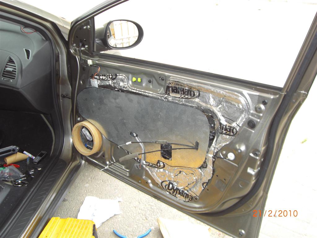

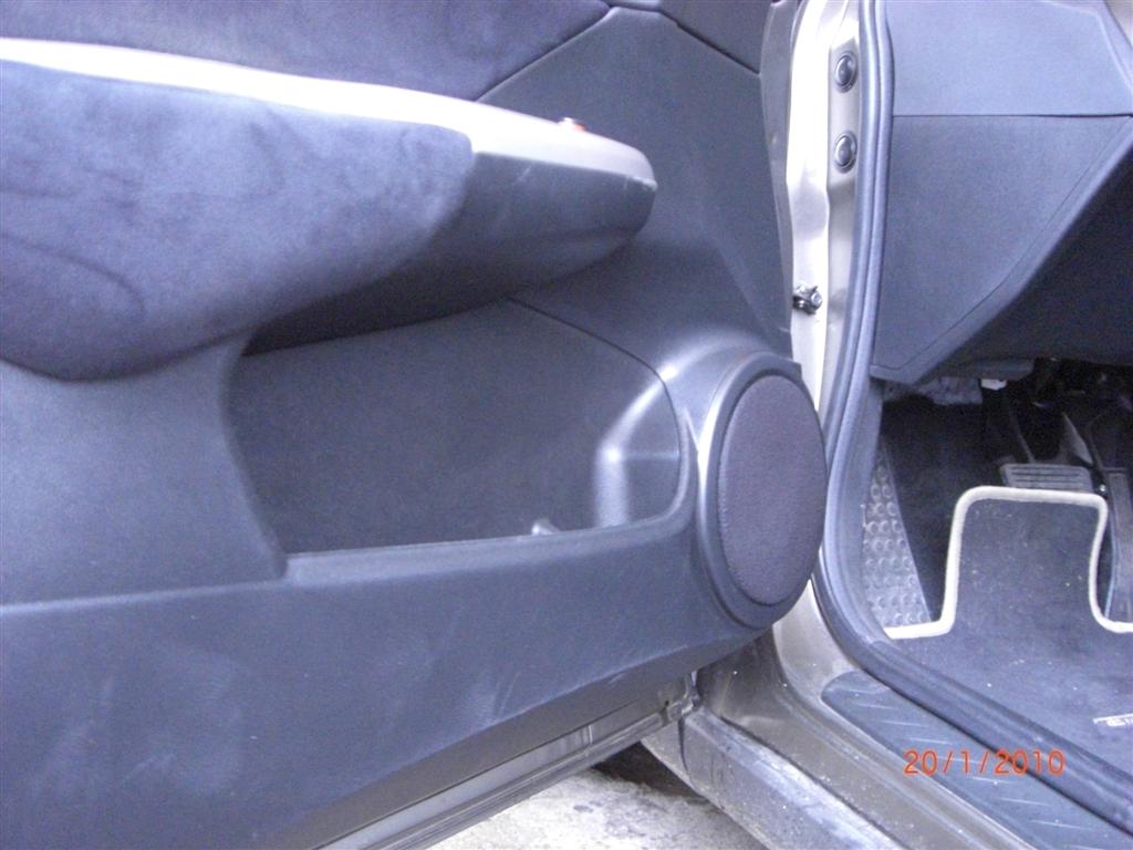

  13. אין שום בעיה להכניס שם כמעט כל אלמנט. אני מצרף תמונות של רכב כמו שלך שנעשה אצלי. במקרה הזה האלמנט הובלט החוצה במקסימום על מנת שלא ינגן בתוך ריפוד הדלת. וכן הוחלף כיסוי הרמקול המקורי והמזעזע שמגיע עם הרכב הזה.
