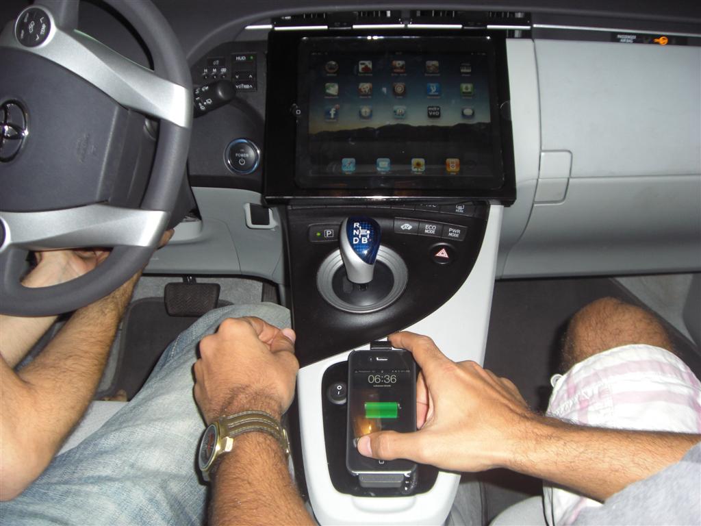

  11. האייפד חובר למערכת הרדיו המקורית דרך כניסת AUX. שום דבר לא בוטל ברכב הרדיו עבר מקום ונשלט בככל מקרה מההגה. כמו כן האייפד עצמו ניתן כמובן לשליפה החוצה. לתושבת 2 מצבים כדי לאפשר שליטה על בקרת האקלים ברכב. http://www.youtube.com/watch?v=5XAC6m4YRLo דרך יוטיוב ERROR: If you can see this, then YouTube is down or you don't have Flash installed.

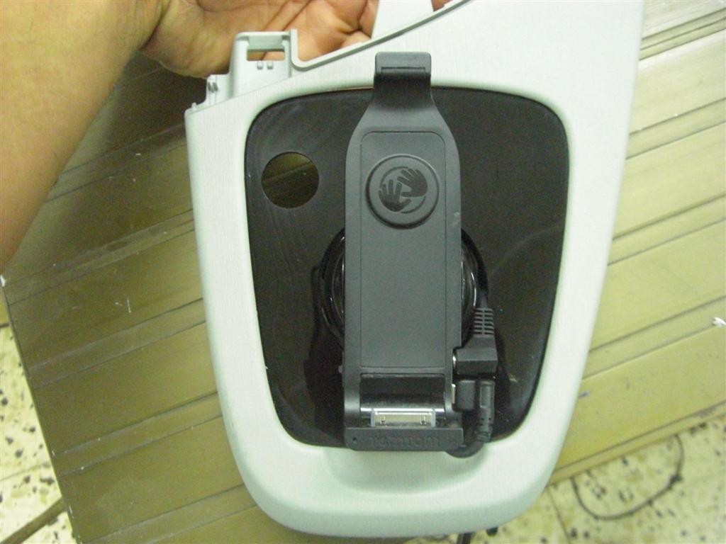

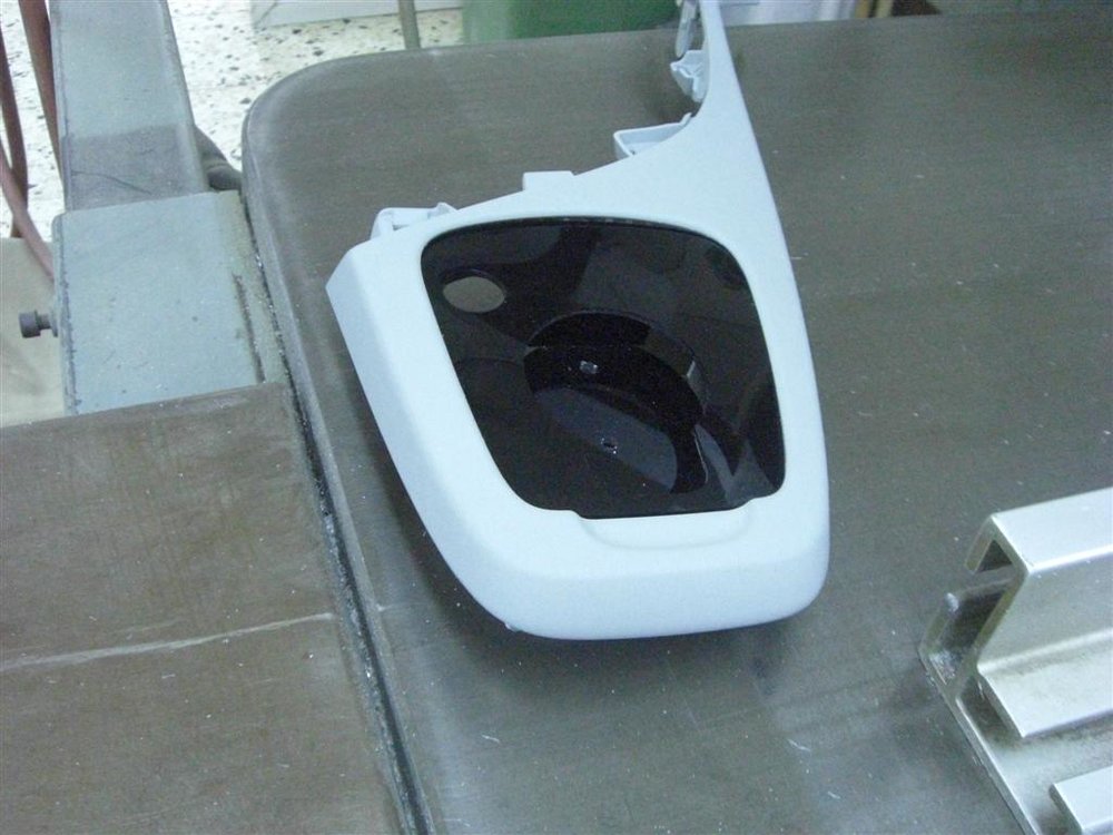

  12. אם תשים לב תיראה שהתושבת יושבת שקוע פנימה. לתושבת יש גובה וכמעט כולה הוכנסה פנימה. תוכל לראות בתמונה הבאה את העומק שהוכן עבורה.

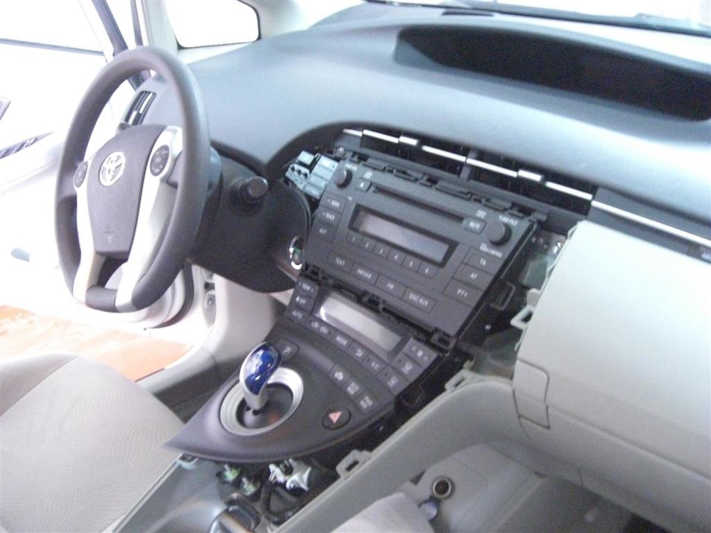

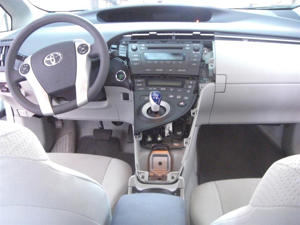

  13. מזמן לא הבאתי לכם משהו מעניין אז הנה משהו שהוא אחת הסנוניות הראשונות. התקנת אייפד (גם אייפון) ברכב מסוג טיוטה פריוס החדשה. ההתקנה בוצעה ללא שינויים בפלסטיקה או בדשבורד של הרכב (לבקשת הלקוח) על מנת שיהיה אפשר להחזיר את הרכב בזמן מכירתו למצבו המקורי. הלקוח אינו חובב אודיו כך שבמערכת הסאונד לא בוצעו שינויים כלל. הדיבורית לאייפון הייתה מותקנת עם פלח הלקוח ביקש לשנות למשהו שיתאים למראה הרכב. לשם כך בוטל מתקן הכוסות ונבנתה תושבת יעודית. אז הנה לפניכם קצת תמונות סרטון יועלה בהמשך (התמונה הראשונה להמחשה בלבד).
