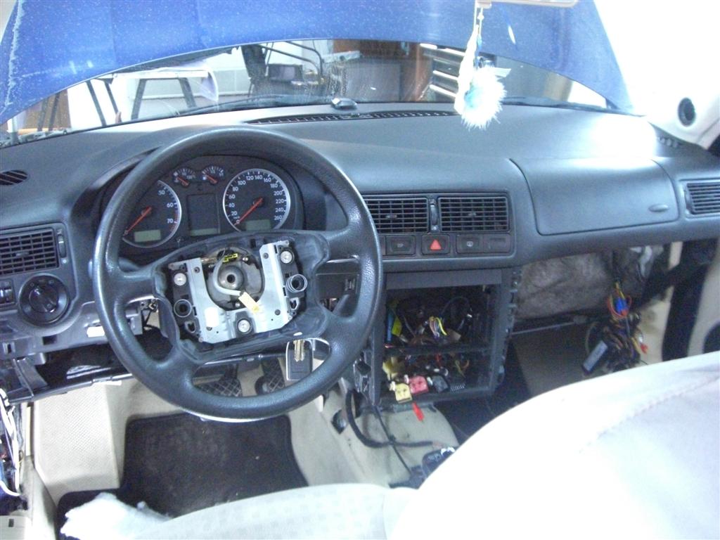

אז לצורך ההבהרה מכיוון שרוב חברי הפורום אינם עוסקים בתחום הרכב, וככל הניראה יש להם ניסיון לא מוצלח עם בעלי מקצוע בתחום. נוצר אצלם הרושם שמה שמתפרק לא חוזר לקדמותו או לחילופין זה יקרקש וירעיש. לא כך הסיפור בפועל. הכל תלוי בבעל המקצוע וסוג הרכב. יש רכבים שקלים יותר לעבודה ומתפרקים בקלות (לא רק יפניות) ויש כאלה שבעייתיים יותר. לפעמים כשמפרקים דשבורד מחזקים על הדרך ומסדרים כל מיני חלקים שהתרופפו מעט. כך שיכול להיות מצב שחיזקת משהו שקירקש לך קודם ויש לך עכשו יותר שקט. לא צריך להבהל מפרוק דשבורד. -

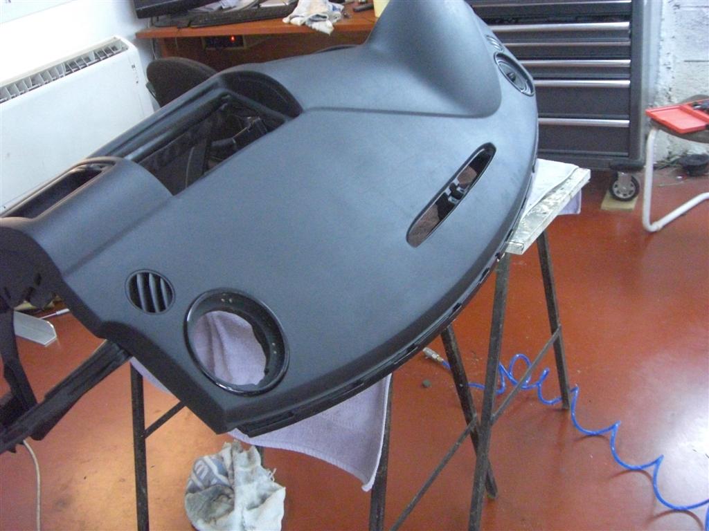

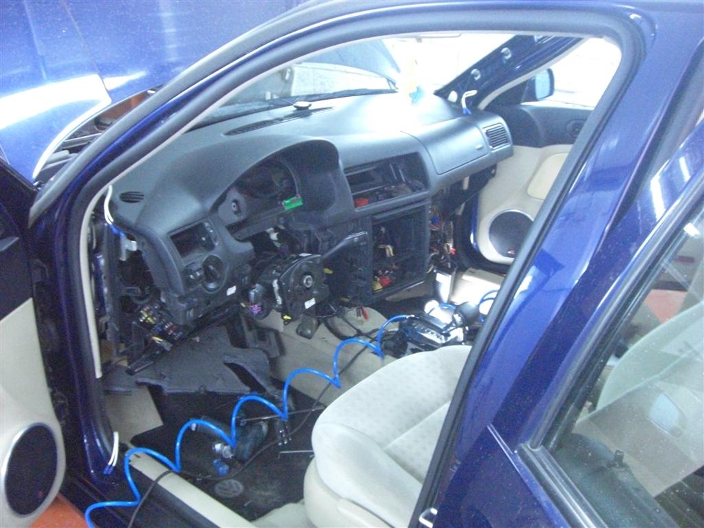

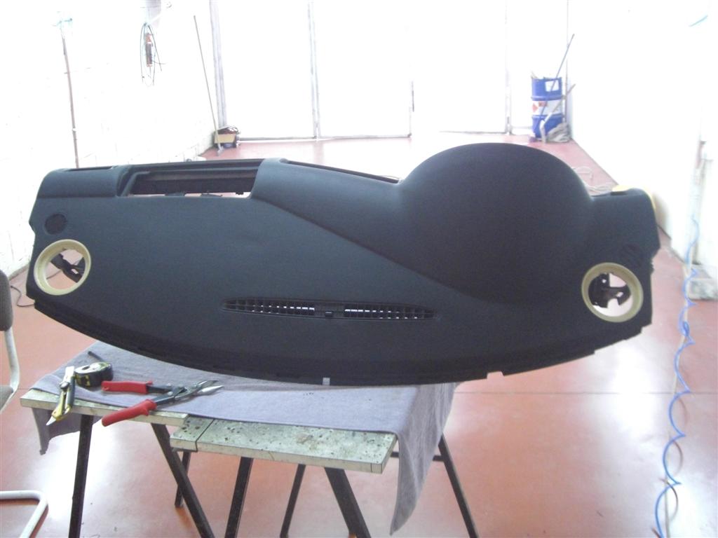

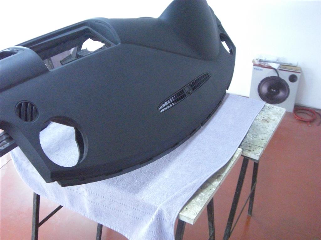

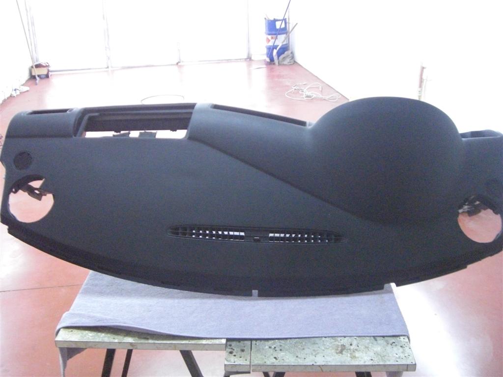

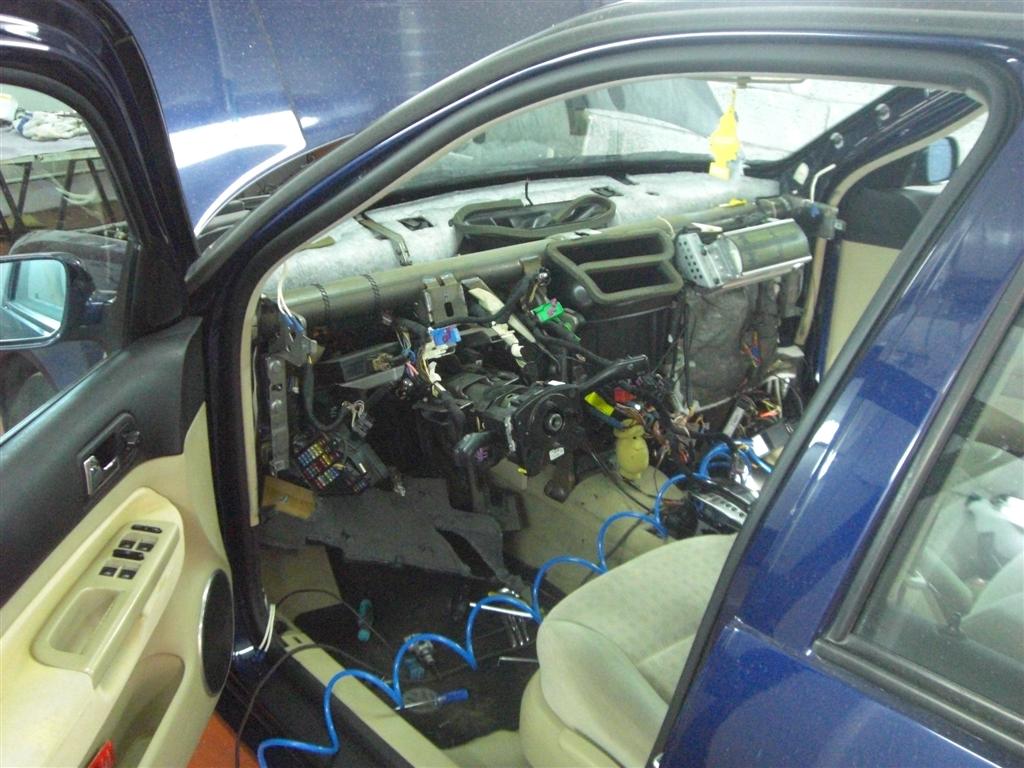

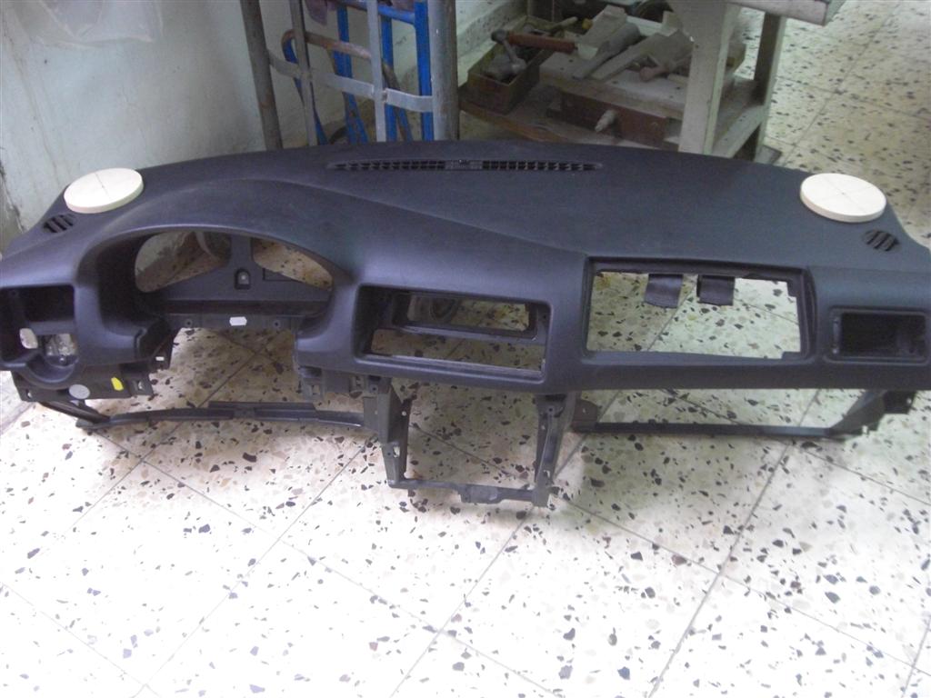

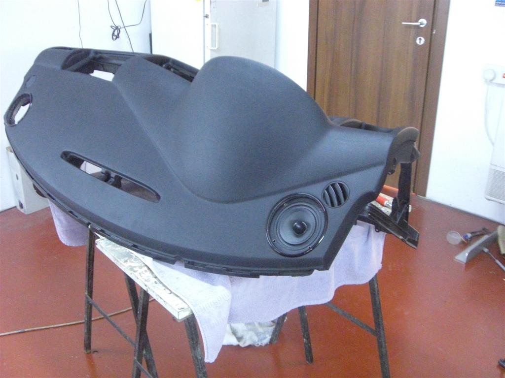

אז תן לי להגיד לך משהו אתה טועה בגדול... אני לא זגג... הטבעות קיבלו חיזוק מלמטה בצורת ברגים וחומרי איטום. מה שאי אפשר לעשות כשהדשבורד מורכב (אין גישה). יומיים זה לא הזמן שנידרש לפירוק והתקנת דשבורד (3-4 שעות). היו עוד הרבה דברים נוספים דוגמאת טבעות מפרספקס טבעות אלומיניום שעברו שינויים קלים, תעלות מזגן שהיו צריכות לעבור טיפול בעקבות הקידוח ועוד .לא ניתן לעשות זאת מבלי לפרק את הדשבורד, יותר פשוט בשבילי לפרק דשבורד ולעבוד עליו בחוץ. דבר נוסף פירוק הדשבורד נועד בין היתר לראות אם קורת הרוחב של הרכב מאפשרת בכלל להכניס שם רמקול. איפותטית היה מצב שפירקתי את הדשבורד ואי אפשר היה למקם שם את המידים מבלי לעשות בניה מפיבר מה שלא היה לי זמן והייתי נאלץ להרכיב את הדשבורד חזרה מבלי להתקין את המידים. זה ניראה בתמונות פשוט (לא כל התהליך צולם) כאילו מורידים דשבורד עושים חורים ומרכיבים רמקולים אין תכנון ושום דבר שם לא מפריע. מה שכן זה בפעם הבאה שאני יעשה גולף כזאת זה יקח פחות זמן.... -

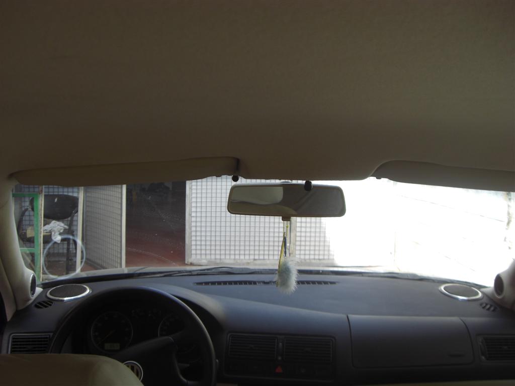

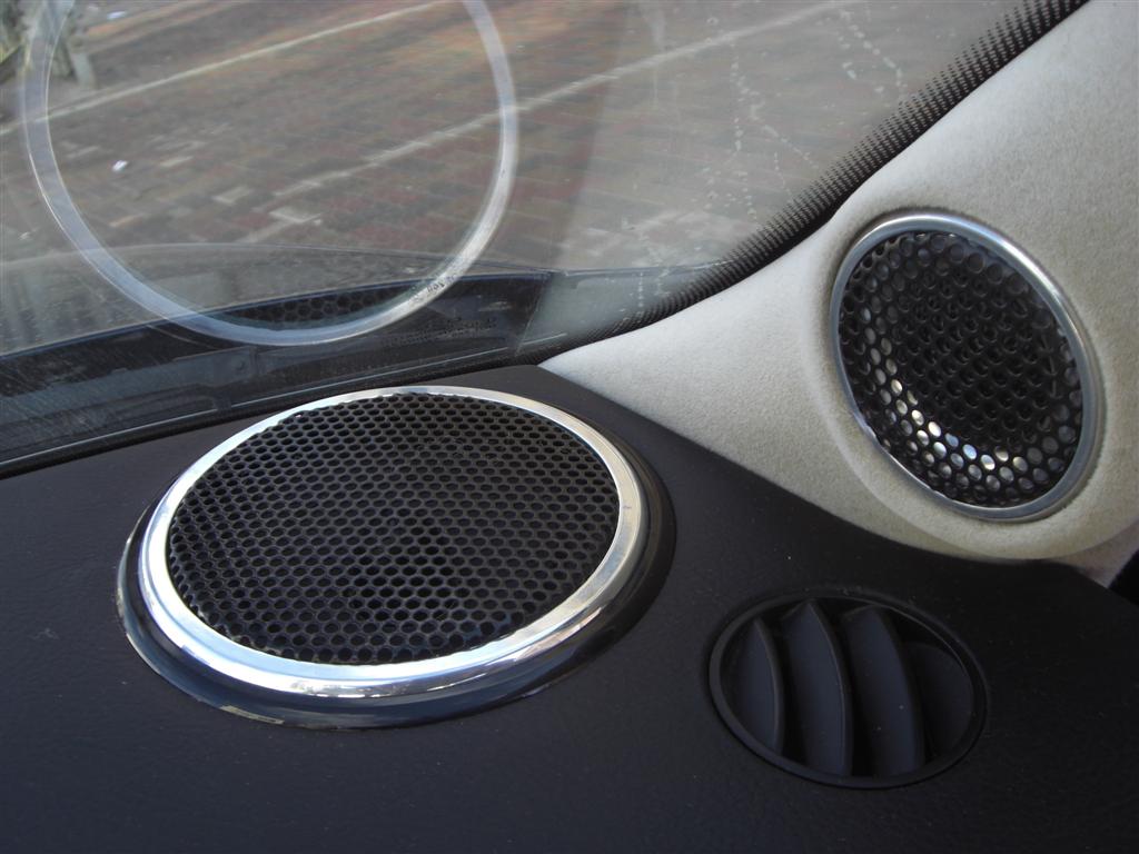

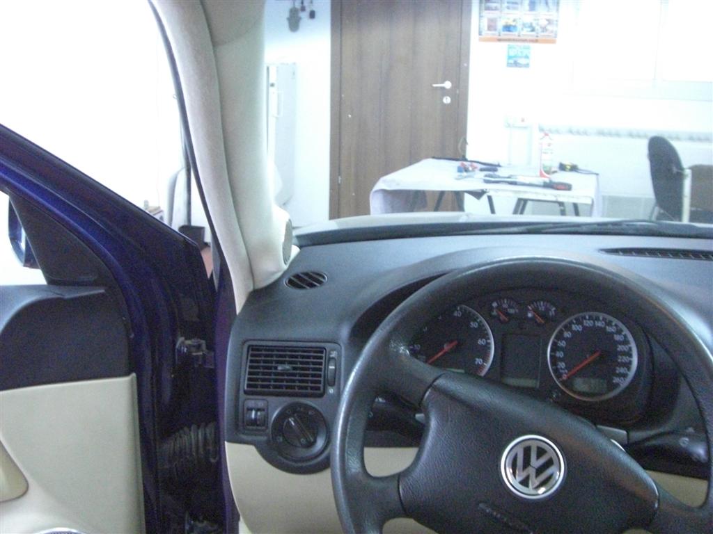

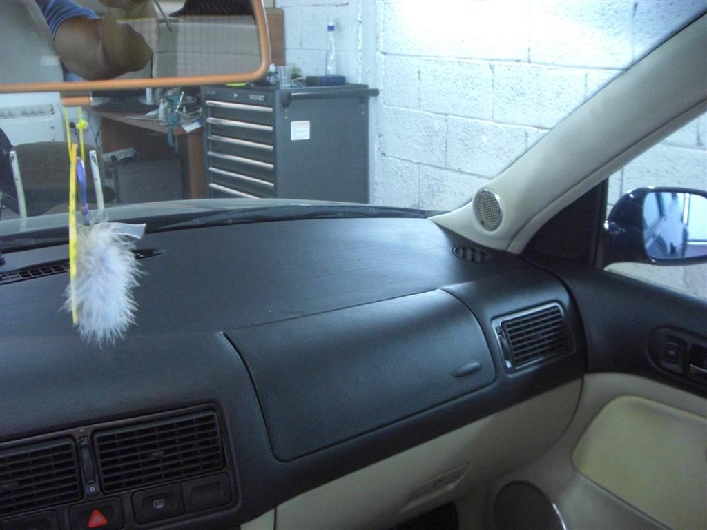

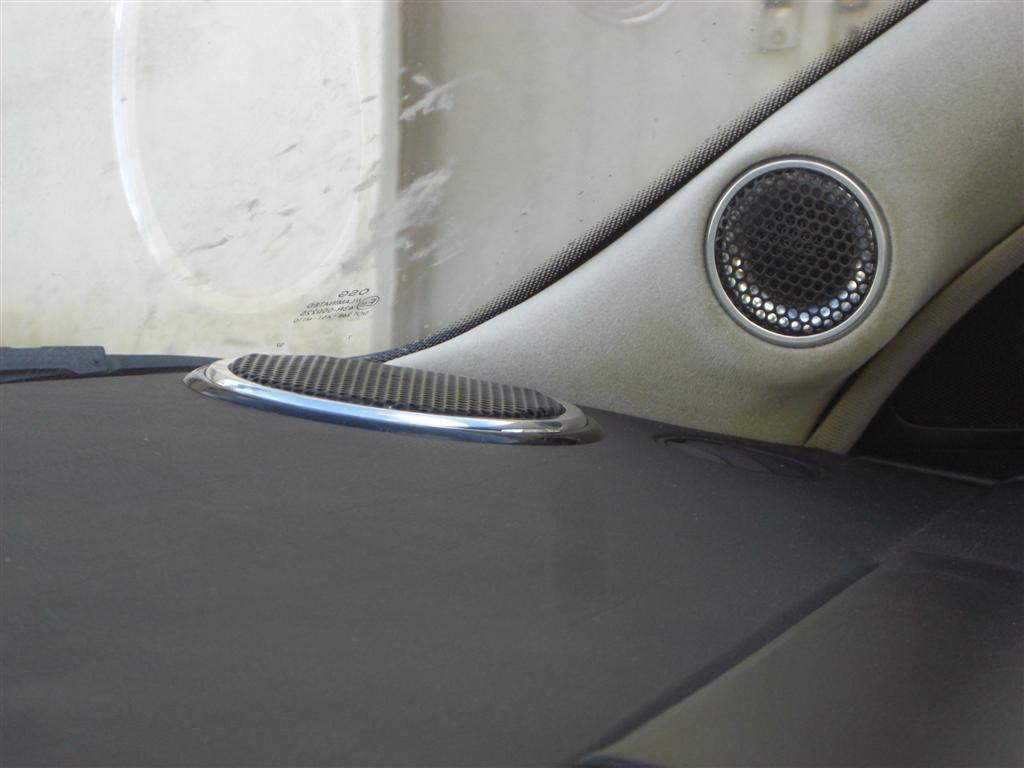

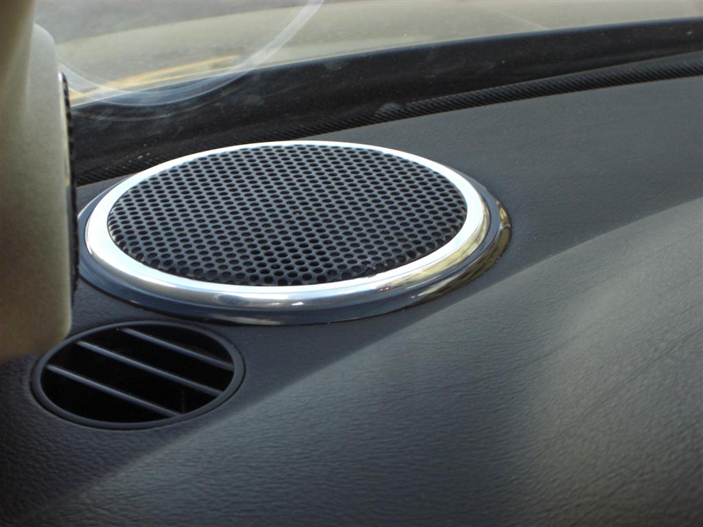

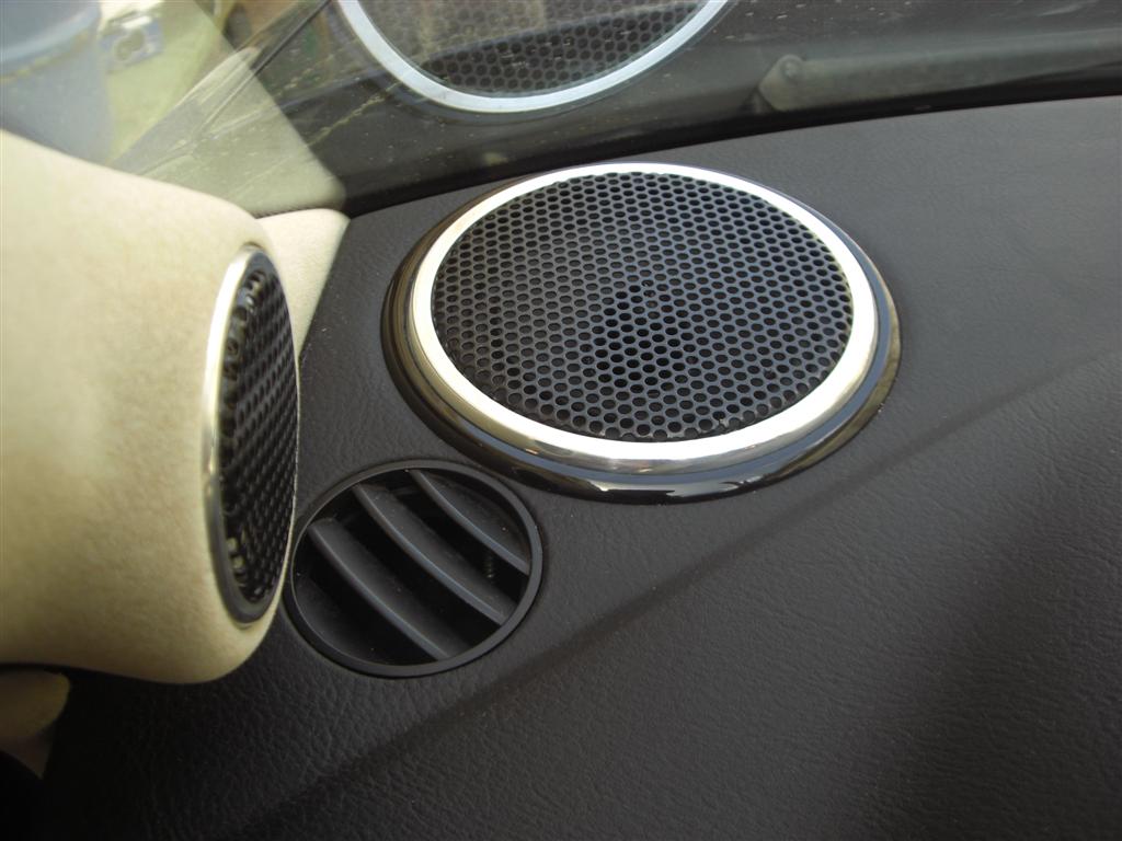

המיני פרוייקט הגיע לסיומו היום. בין השאר הוחלפו ונצבעו הגרילים שהיו בצבע בז', על מנת לקבל צבע אחיד לכל הגרילים. לדשבורד יש זווית קטנה כפי שאפשר לראות בחלק מהתמונות. לא היה לי עניין להכנס לזווייות על מנת לא להאריך את הפרוייקט ואני קצת קצר בזמן. יש השתקפויות מן הסתם אבל לא נסעתי עם הרכב בשביל לבדוק אם זה קריטי. לדעתי זה לא מקסימום אני אמצא פתרון כלשהו. אני לא מודאג מזה. מוטי הוספתי תמונות תוכל לראות קצת יותר פרטים. -

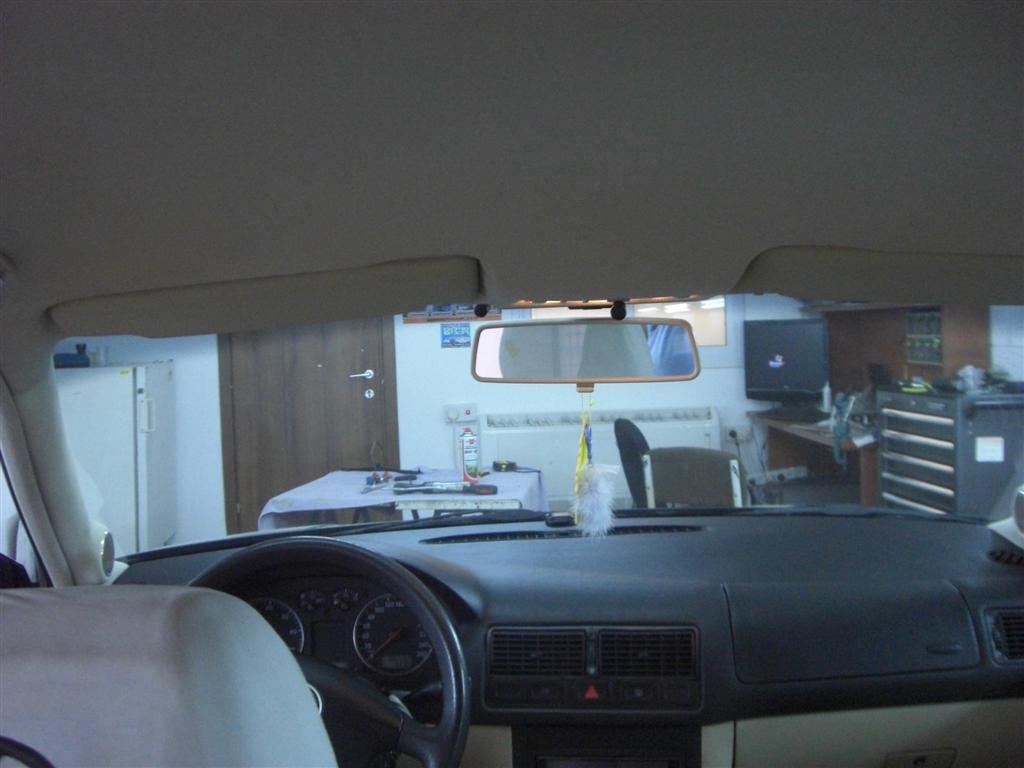

לאחר תקופה ארוכה שהרכב שלי לא עבר שינוי או שידרוג מסויים החלטתי שהגיע זמן שינוי. השינוי הוא בדמות העברת מידים מקיק פנאל אל הדשבורד עצמו (מבלי להכנס כרגע ליתרונות וחסרונות של כל שיטה). את המיקום הקודם ניתן לראות כאן. לא נכנסתי כאן לבניות מטורפות אלא משהו "יחסית" סולידי. מעבר לזה שפרק הזמן שיש לי הוא רק בין יומיים. היו לי תכניות הרבה יותר גדולות כמו ריפוד הדשבורד מחדש. תוספות קרבון וכ"ו. אבל הם ידחו למועד מאוחר יותר. הנה לפניכם תמונות של יום העבודה הראשון (היום) מקווה לסיים (יותר נכון חייב) מחר. אז תהנו מהתמונות:
