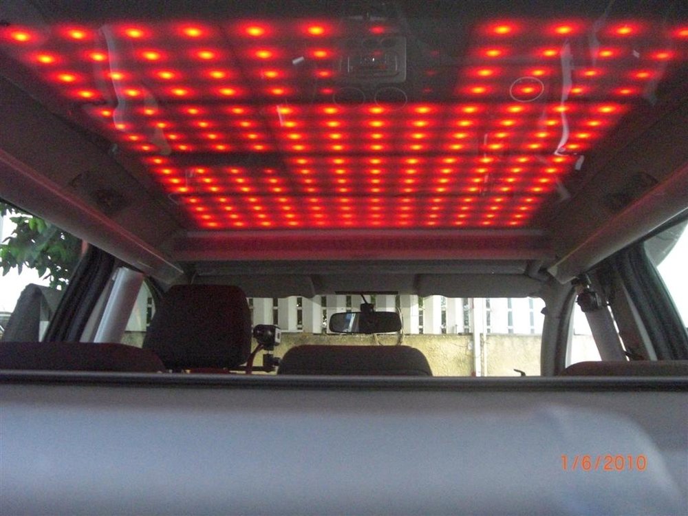

זאת אכן המונית שתהייה בעונה החדשה האייפד לצורך שאלת נכון/לא נכון. לוחות התאורה נרכשו מדנאור. ליאור מעכשו אתה יכול להתחיל לחפש בכתוביות בסוף "עילית קאר אודיו". ראבק מי מסתכל על זה בכלל? -

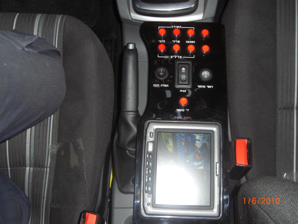

תודה רבה לכל המפרגנים. המסך בלוח השליטה הוא בשביל לכוון את המצלמות. כשעולים נוסעים למונית לפעמים יש צורך לכוון את המצלמות. עם המסך שם זה הרבה יותר נוח. -

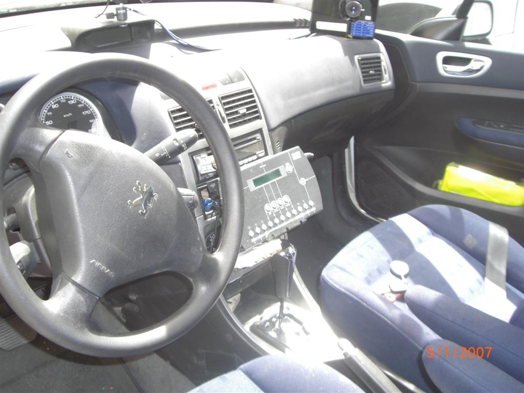

בעיקרון ההפקה בא עם דרישות מסויימות. לא תמיד הם מבינים מה המגבלות בלבצע. לדוגמא: בהתחלה הביאו מסך מחשב גדול יותר רחב מהכסא ורצו להשתיל אותו בכסא. כשאמרתי שאי אפשר אמרו לי לעשות אותו חיצונית ואז יעשו ריפוד. אני עמדתי על זה שיביאו משהו אחר כי זה יצא מכוער. דוגמא נוספת פנאל השליטה בתמונות תוכל לראות את הישן לעומת החדש. אף אחד בהפקה לא בא עם דרישה לעשות פנאל שליטה כזה. פשוט זה היה מכוער אז בניתי להם פנאל שליטה אחר ויפה יותר. -

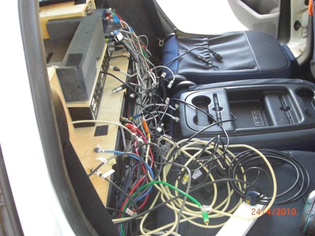

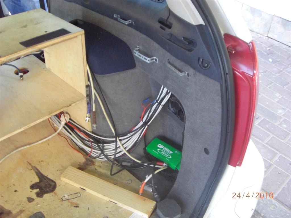

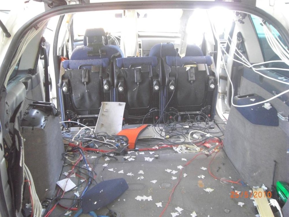

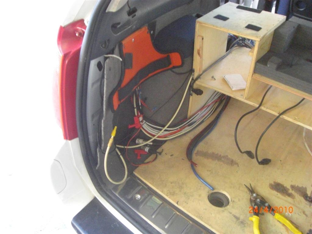

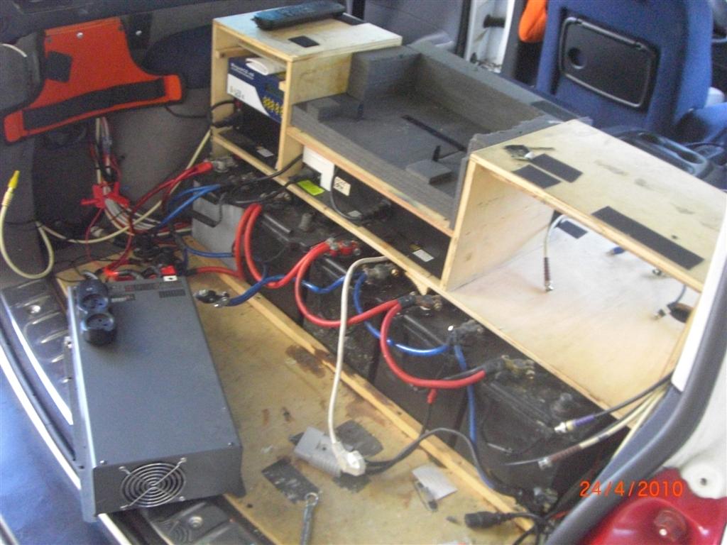

תודה על המחמאות קצת הסברים: התיקרה לא שוקלת הרבה יחסית לא יותר מ10 קילו. ממיר המתח של 24V שייך לתאורת בתיקרה. בעיקרון יש 5 מצברים שמזינים ממיר מתח ל220V אין התערבות במערכת החשמל של הרכב (אני יצלם את תא המטען כשהמונית תגיע אלי שוב). יש בסך הכל 7 מצלמות. -

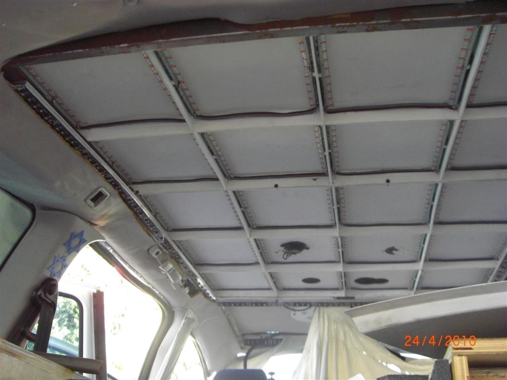

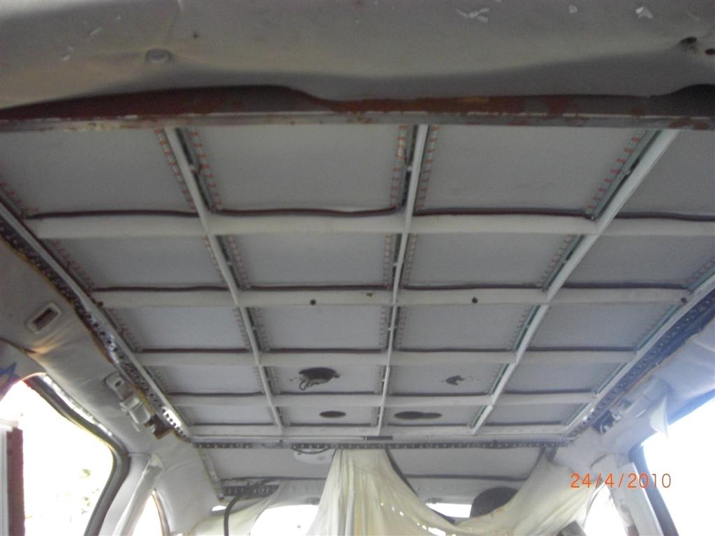

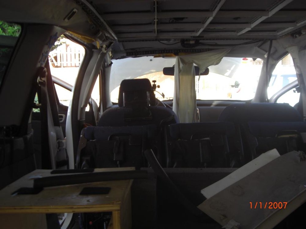

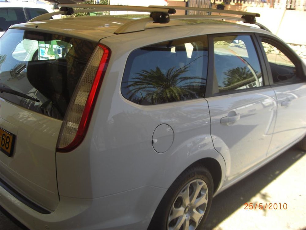

מי שתהה מדוע הפרוייקט של דני לא עודכן לאחרונה אז הנה לפניכם אחת הסיבות. מונית הכסף. שהוחלפה ברכב חדש מסוג פורד פוקוס. במונית החדשה הוכנסו מספר שינויים: 1- התיקרה הישנה הוחלפה בחדשה שמאפשרת הרבה יותר אופציות. 2- בכסא הנוסע שלצד הנהג הושתל אייפד שמתרומם חשמלי. 3- תותחי קונפטי שהושתלו בכנפיים הקידמיות של הרכב (הושתלו לצערי ע"י פורד). אז הנה ליפנכם חלק מהתהליך העבודה.

לא היה מדובר במונית אלא ברכב פרטי. הרכב לא נמכר אלא אחד הנוסעים זכה בו. נתנו משימה ומי שהצליח לדחוס כמה שיותר אנשים לתוך הרכב, ולסגור את הדלתות ל10 שניות זכה ברכב. על הדרך פוצצו את השימשה. הרכב החדש כבר לא יהיה מסננת (פורד פוקוס סטיישן). רק אני עובד על הרכב. תמונות אני יעלה כשאסיים. יש שם קצת גימיקים נחמדים שאני עובד עליהם.

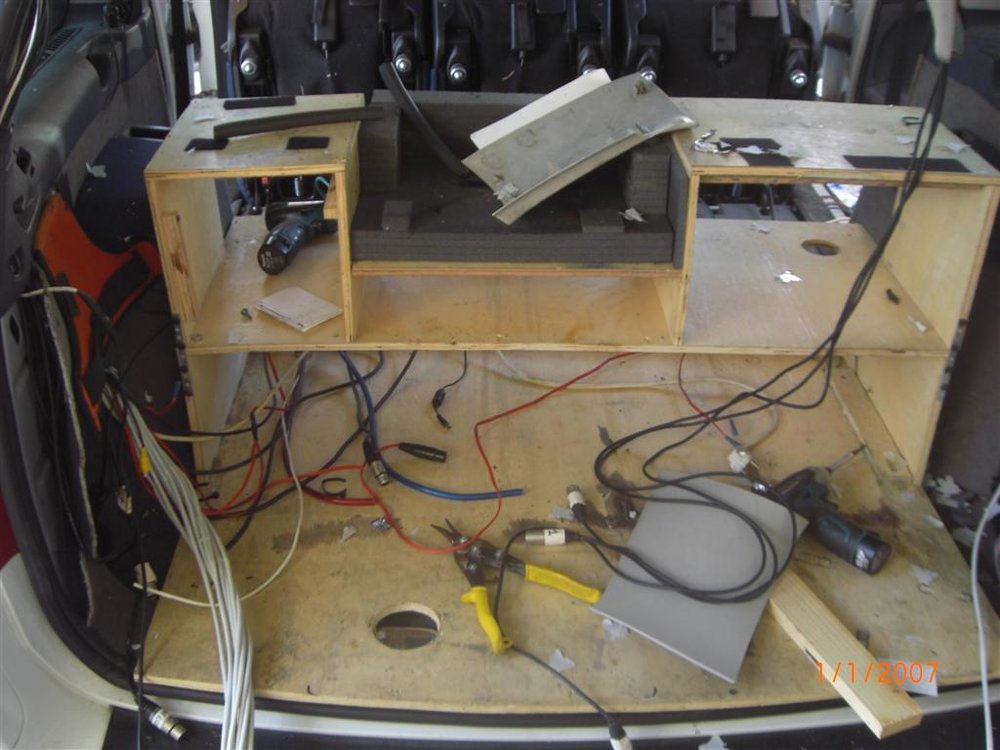

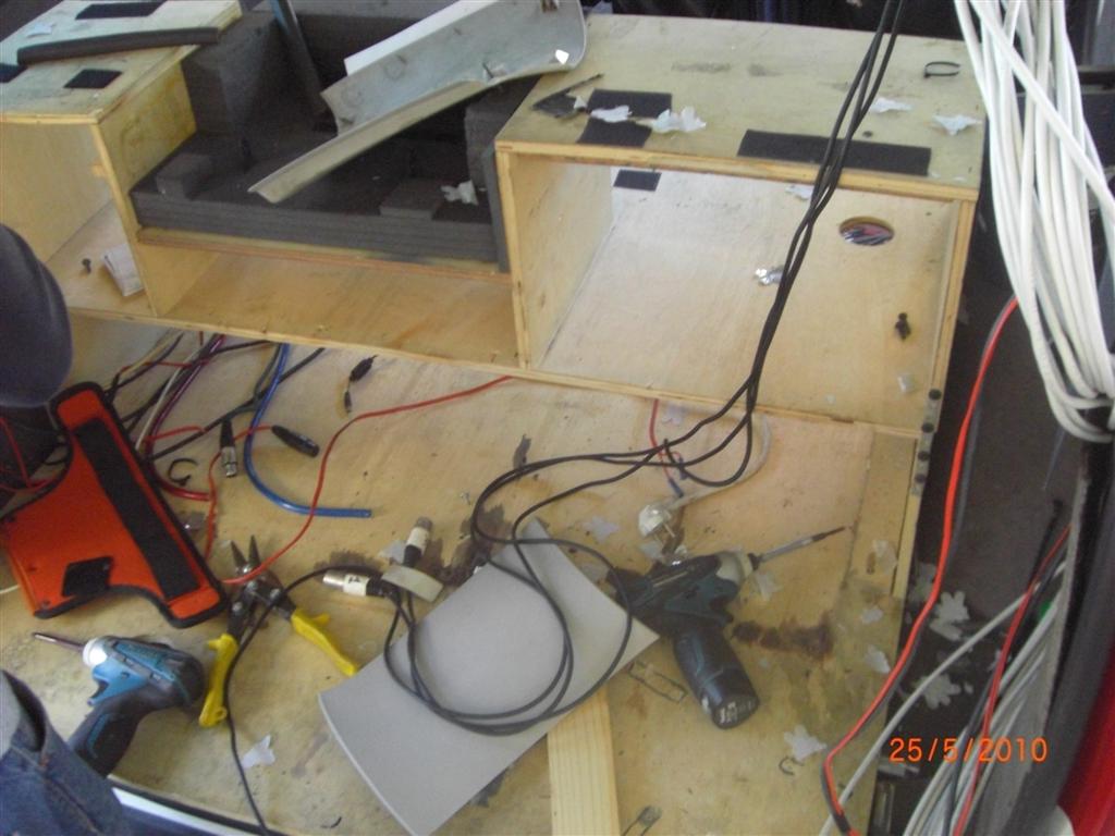

כמה הבהרות לגבי מה שנשאל כאן: 1- לגבי המשקל הנוסף אני מעריך שזה ינוע בסביבות 120 קילו (אולי קצת יותר) תוספת. 2- הבניה בתא המטען נבנת מMDF בעובי 12 מ"מ על מנת לחסוך במשקל. 3- אין בתמונות תמונה של תיבה כלשהי. 4- לא יהיה גלגל ספייר ברכב (פשוט אין מקום). 5- ההתקנה לא תיקח חצי שנה (אם דני יביא את כל המגברים). 6- לא מדובר רק בפרוייקט אודיו, לרכב יתווספו צעצועים נוספים שלא קשורים לאודיו. 7- למי יש דשבורד של גולף? 8- דני פתח בדייאטה רצחנית...
