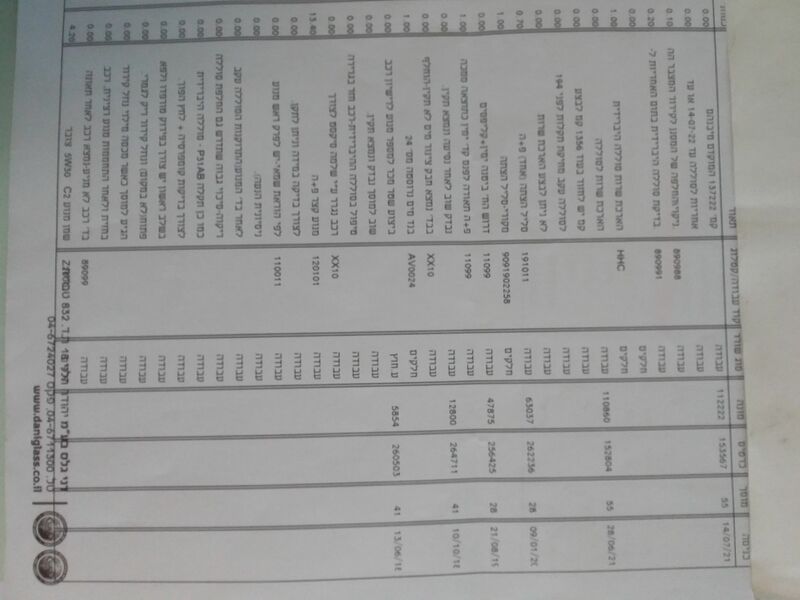

שלום לכולם וסליחה שנעלמתי... קודם כל תודה רבה! החכמתי. קראתי בתשומת לב הכל, אתייחס יחד כדי לא להכביד על האשכול. אי אפשר לומר שאין משמעות להחלפת מנוע וברור שזה פרט מהותי בעיסקה שהיה אפשר להוריד עליו משהו במו"מ כי אף אחד לא רוצה להכניס ראש בריא למיטה חולה, אבל גם לדעתי זה עדיין לא נזק מהותי שאפשר לתבוע עליו. המנוע הוחלף בטויוטה בגיל 3 חודשים וכ-5000 ק"מ, מה שהבנתי מאיש טויוטה זה שהותקן מנוע חדש (מושלם, בלשון הדף. מודגש שם). אם הבדיקה תקינה והרכב לא עבר תאונה, כנראה באמת זה לא מצדיק מאבק משפטי. לכל היותר אדרוש מהמגרש שישיג מחברת הליסינג תיעוד מסודר של כל ההליך לטובת עיסקה עתידית ואבהיר שאני עדיין שוקל את צעדיי ולא וויתרתי על כלום. תיכף אעלה שוב את כל הקבצים ואשמח לחוו"דכם.
