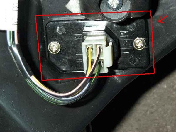

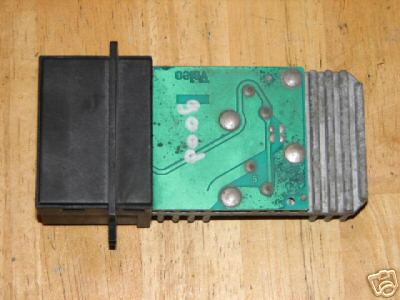

  17. כפי שכתב קודמי תקלה מוכרת ברכב הנ"ל תקלה בנגד המהירויות של המאוורר הפנימי אתה תמצא אותו מעל רגלי הנוסע.
