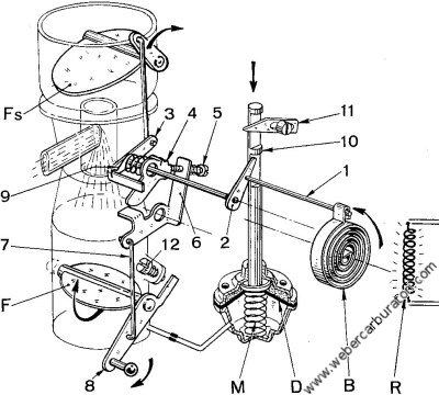

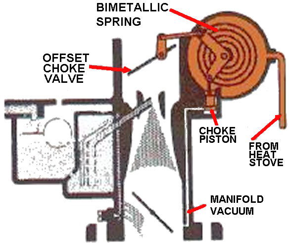

ניסן חזאזי פרסם הודעה בנושא של asafbb בתוך טכני, אחזקה וטיפולים
בעקרון הצ'וק יושב על בית המזרק מגיע אליו נוזל קירור מהמנוע וכל עוד הנוזל קר אז הוא פותח באופן מכאני או חשמלי (תלוי איזה רכב ולא זוכר איך בדיוק אצלך) מעבר דלק יותר גדול לצילינדרים על מנת שהרכב ישאר בטורים יציבים ויחמם אותו. צירפתי לך שלוש תמונות שבאמצעותם ובאמצעות ההסבר שלי תנסה להבין את אופן הפעולה בהצלחה. -
