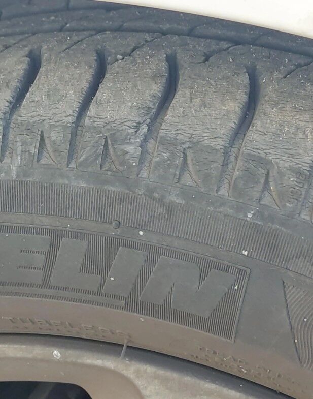

  3. הנה מישלן בני עשור+, ישבו בחניון מקורה 7 שנים. 2 צמיגים התחילו קצת לאבד אוויר אחרי עשור, כמובן שזה לא בטיחותי, לא הבנתי בזמנו כלום בצמיגים (לפני שנה) ועל כן החלפתי אותם אם הייתי יודע שיש כאן סכנה הייתי מחליף הרבה לפני. חושב שבארץ ההמלצה היא עדיין עד 6 שנים גג, כמובן תלוי איך הצמיג נראה.
