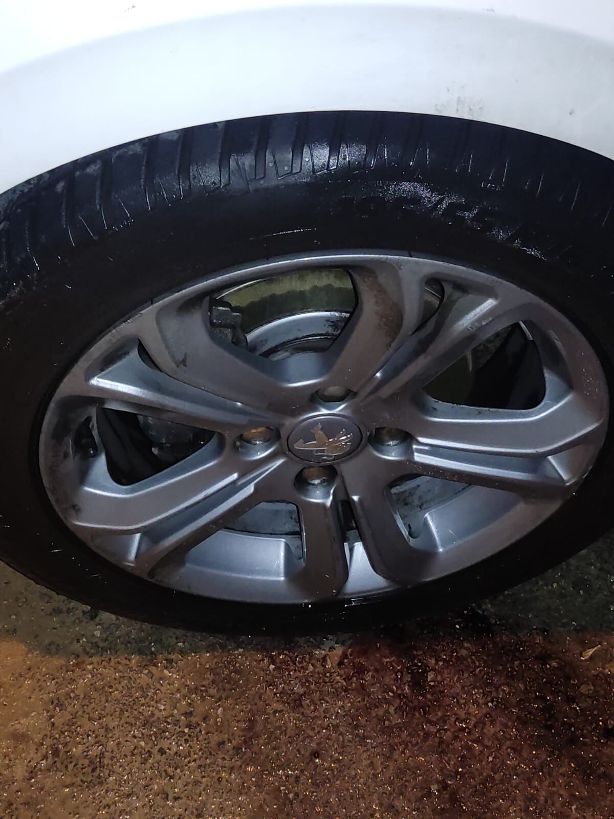

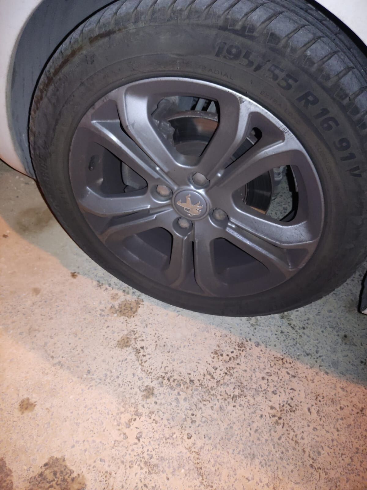

  16. היי, מחפש תחליף ל SONAX Beast לניקוי ג'אנטים. נגמר לי השבוע. יש של Ethos באמזון אבל לא בטוח שזה אותה רמה תודה
