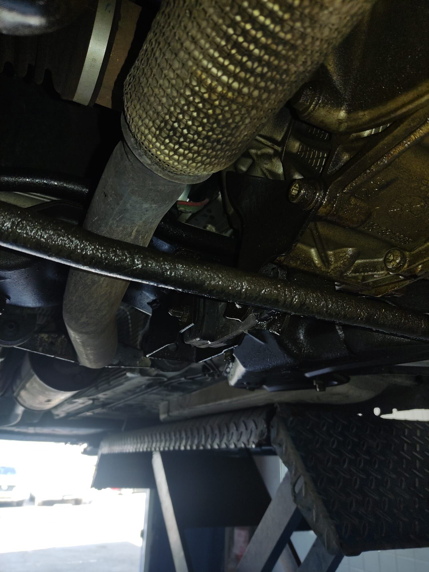

  11. זה המנוע של מיני שנת 2014 ולא 2013 ועל כן הוא עדיף ממנו - אין רצועת טיימינג, אלא שרשרת, ותיקנו מספר דברים נוספים שאני לא בטוח מה הם כרגע, שכחתי. יש מצב שהם התכוונו גם לשנת 2014 המנוע הזה EP6 או EP6C עדיף ממנוע פג'ו שיש לו רצועת טיימינג רטובה טבולה בשמן, ז"א שבתכלס יש גרועים ממנו מודה לך על ההודעה, מוסך גבע רחוק ממני 110 ק"מ, אבל הביקורות מטורפות בגוגל, תודה רבה לך אחי. אבדוק את זה.
  12. דיברו כאן על צמיגי פאלקן להבנתי אין יותר מלאים בארץ בגלל המצב עם טורקיה ניסיתי לרכוש לפני כשנה ורבע
  13. הגיוני ששטיפה ובדיקה במוסך יעלה 700 ש"ח? ואם אסכים להצעת מחיר לתיקון, 350 ש"ח יקוזזו לי זה מה שהם הציעו. מוסך שמתמחה בפג'ו וכו'. אני לא בטוח שחייב לטפל שם, כי המנוע גם משותף למיני קופר וכנראה גם מוסכים אחרים יוכלו לטפל לי איכשהו מעדיף ללכת על מוסך שמכיר את פג'ו יותר טוב אחדד את השאלה בבקשה, האם הייתם מטפלים בזה במוסך לובינסקי שמכיר פג'ו או כל מוסך מקצועי עם ביקורות טובות? תודה
  14. היי איציק, אני לא מתכוון לתקן בעצמי, לתת למוסך, המקסימום שאני יודע זה להחליף פילטר אוויר, מזגן, שמן האם לדעתך כדאי לתקן או שזו נזילה מזערית שלא תצריך תיקון? תודה
