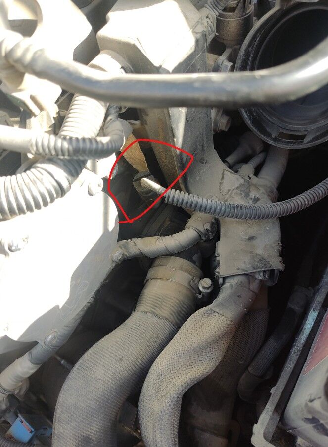

  4. האם מישהו החליף נוזל קירור בלי לפתוח את הבורג של הטרמוסטט? אחרי פתיחת הצינור מלמטה, למלא נוזל חדש, לפתוח את הפקק של הרדיאטור, לחמם את האוטו עד 90 מעלות, גם את תא הנוסעים ולתת לאוויר לצאת? נראה שאין לי בורג טרמוסטט בדגם הזה לחילופין, כמה אמור לעלות במוסך דבר כזה? סביב 300 להחלפה? אני שואל כי הנוזל אצלי נראה עכור קצת (רכב בן 11, עשה רק 42K ק"מ, היה שייך לאדם מבוגר במשך 7 שנים) תודה

  11. מנקודת מבט של מישהו שלא ידע להחליף כלום לפני שנתיים: זה קל רק אם יודעים איפה הבורג הזה שצריך לפתוח ולסגור עם מברג שטוח בינתיים אני מבזבז על זה שעות ולא מבין איפה זה אצלי (לא בא אליך בטענות כמובן, מעריך את העזרה שלך מאד...) לדעתי הדברים הקלים לעשות עם פג'ו (208 לפחות) הם: החלפת פילטר מזגן, החלפת פילטר אוויר, החלפת פילטר שמן (לגבי החלפת פילטר מזגן צריך רק מברג שטוח, פילטר אוויר צריך מפתח סוקט 10 מ"מ, ומברג T20, לפילטר שמן צריך מפתח חצי אינץ' ראצ'ט עם מאריך של 10 ס"מ ובוקסה כזו של 27 מ"מ כדי לפתוח ולסגור את הפילטר) להחליף שמן זה רמה מעל כי חייבים בוקים (בקטנה לקנות מ KSP או חנות דומה) וצריך להתארגן גם על אטם ומיכל ריקון וזה.. אולי זה לא כזה קשה בעצם, לא יצא לי. רק את 3 הפילטרים שציינתי. הייתי מגדיר החלפה של נוזל קירור כקשה יותר, כמו החלפת שמן, כי ווואלה לך תדע איפה הבורג ריקון טרמוסטט

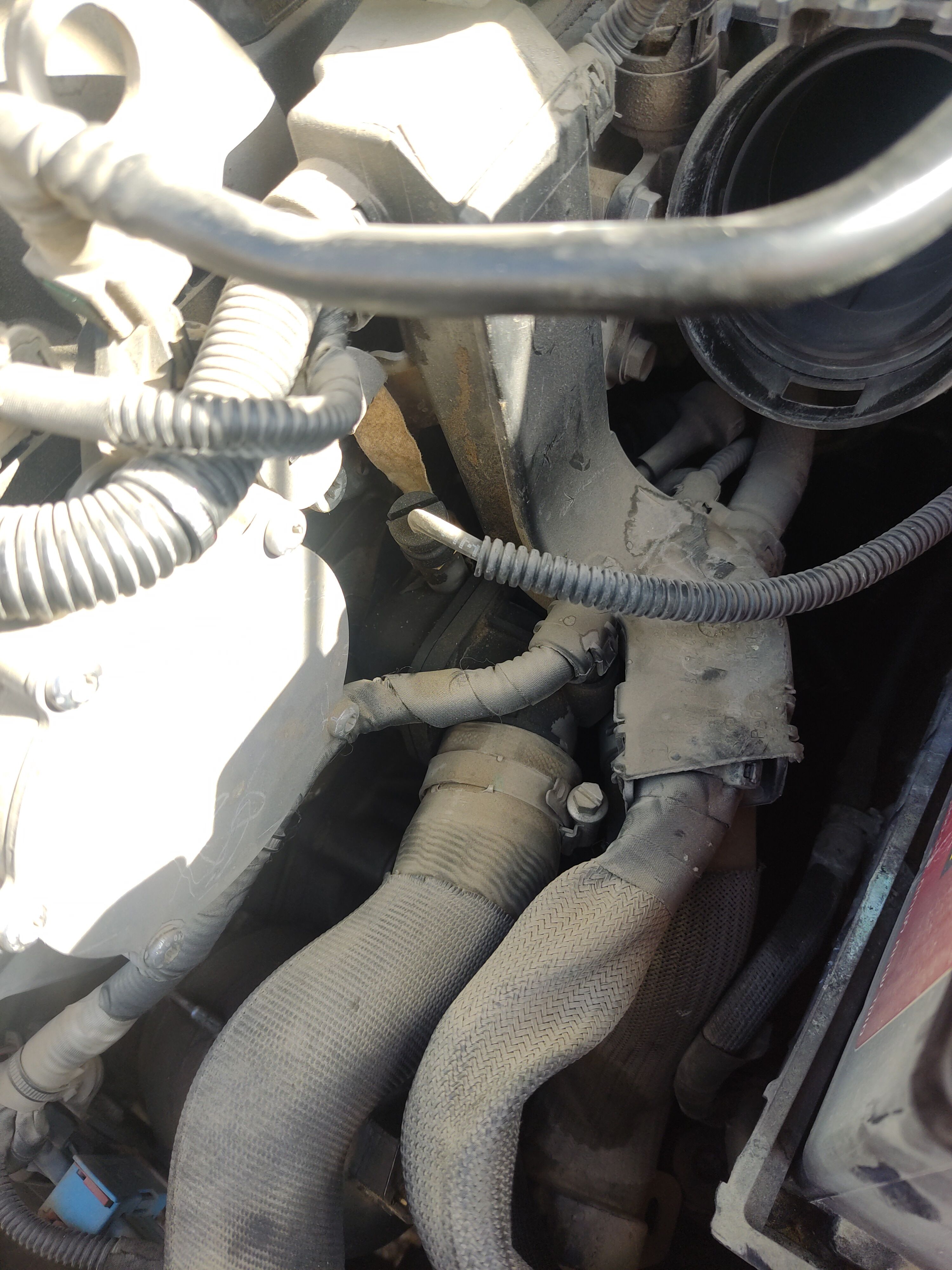

  17. הבנתי. בקיצור, אני לא יודע איפה זה נמצא כרגע. אז אמשיך לחפש, וקבל משהו מוזר: פתחתי את ספר הרכב בעברית. לפי מה שכתוב, אין צורך להחליף את נוזל הקירור. הזוי. אולי זה הטרמוסטט בלידר?
  18. תודה על ההמלצה @Gauss נראה שאצלי ב VTi Prince 120 hp זה שונה מה 207cc Prine אין בורג ניקוז טרמוסטט כמו בסרטון ניקוז תחתון של הרדיאטור נראה אותו דבר. אבל יש חובה לנקז גם מהטרמוסטט להבנתי.....
