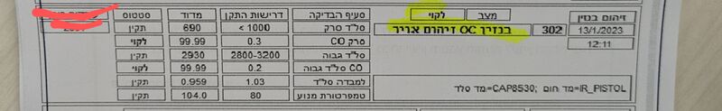

  4. נסעתי שוב היום, עבר בלי בעיה. לא הסכימו שהייתה בעיה בבדיקה הקודמת או שהערך לא תקין, "זה מה שהמחשב מדד". טענו שיכול להיות שהיו לי מים באגזוז ושזה הכשיל את הבדיקה... שילמתי להם 30 שקל ולא אחזור. תודה רבה לעוזרים
  5. וואלה, לא שמתי לב. כיצד לטפל?
  6. תודה, לא ידעתי שהערך מייצג אחוזים ואם כך באמת אין ספק שהוא שגוי. אדבר איתם בראשון. אם אכשל שוב בבדיקה, האם יהיו לכך השלכות לגבי השימוש ברכב (למשל במקרה הגרוע שיהיה אסור לנסוע בו?)
  7. שלום לכולם, אתמול ביצעתי טסט לרכב, אופל אסטרה ברלינה 2016, ונכשלתי בבדיקת זיהום אוויר. זו פעם ראשונה שהרכב נכשל בטקסט ולצערי לא ידעתי שהערכים של הבדיקה כתובים בטופס. כשחזרתי הביתה, גיליתי שנכשלתי על ערכי CO, ובערכים כתוב 99.99 שזה כמובן מספר לא הגיוני, כנראה ברירת מחדל או הערך הגבוה ביותר שאפשר לרשום בשדה. עד עכשיו כל הטסטים עברו בלי שום בעיה, בדקתי גם את הערכים בבדיקה הקודמת והם היו רחוקים מלהיות גבוליים. אני לא יודע אם טעו בהזנה של הפרטים, באופן הבדיקה, או שפשוט רימו אותי. מן הסתם כל אופציה כזו משפיעה על אופן הטיפול - בין אם סתם לעשות עוד בדיקה, לנסות שוב עם תוסף או אחרי נסיעה (בפעם הזו הרכב עמד בחניה לפני הבדיקה) או ללכת לטיפול שיעלה במקרה הטוב כמה מאות שקלים... לצערי מכון הרישוי רחוק ממקום המגורים שלי, הוא קרוב לבית הוריי ולא ידעתי שאם אכשל אהיה מוגבל לעשות טסט חוזר רק שם. מצורף צילום של הטופס. אשמח להמלצות - מה הייתם עושים במצבי?
