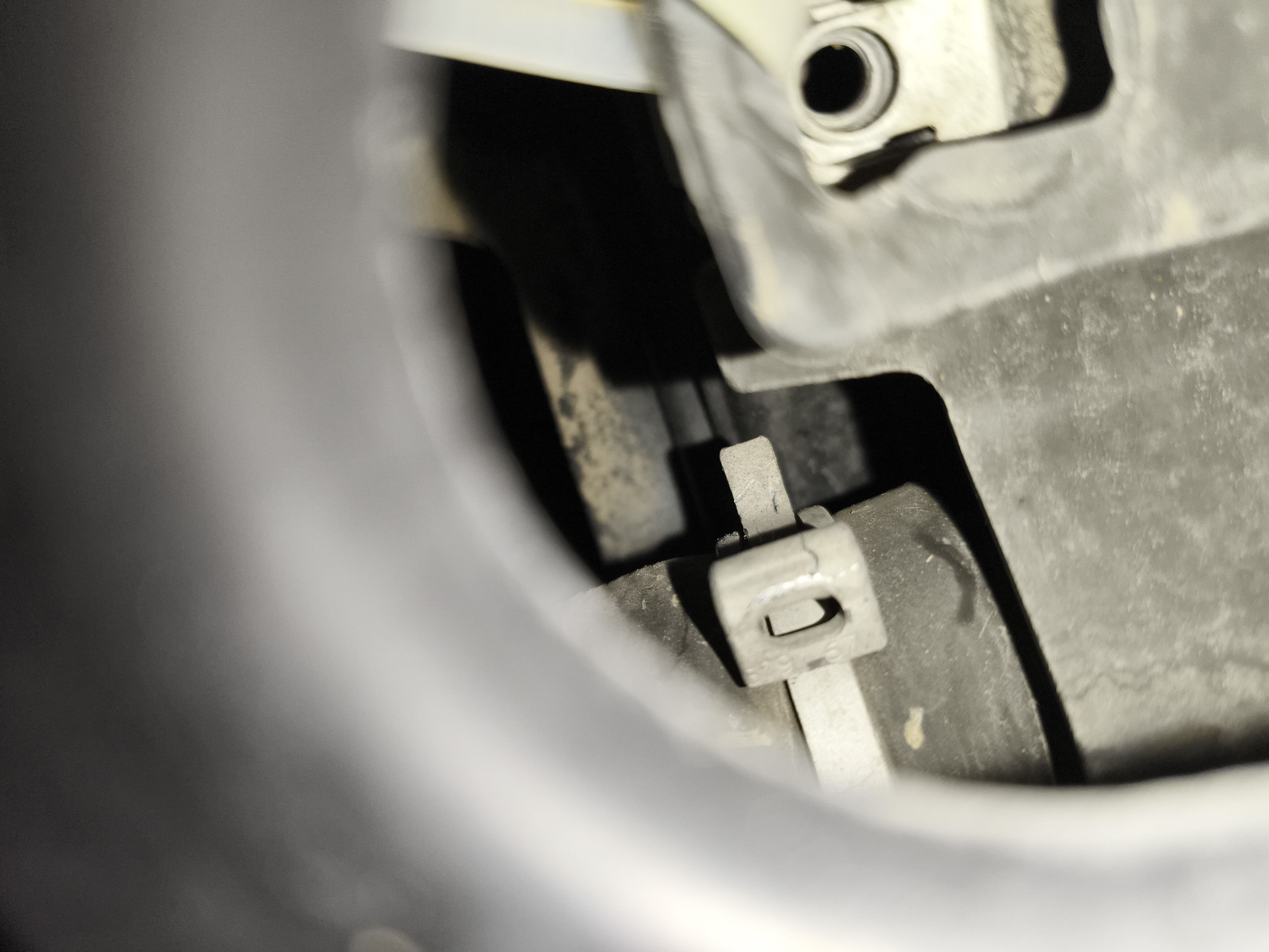

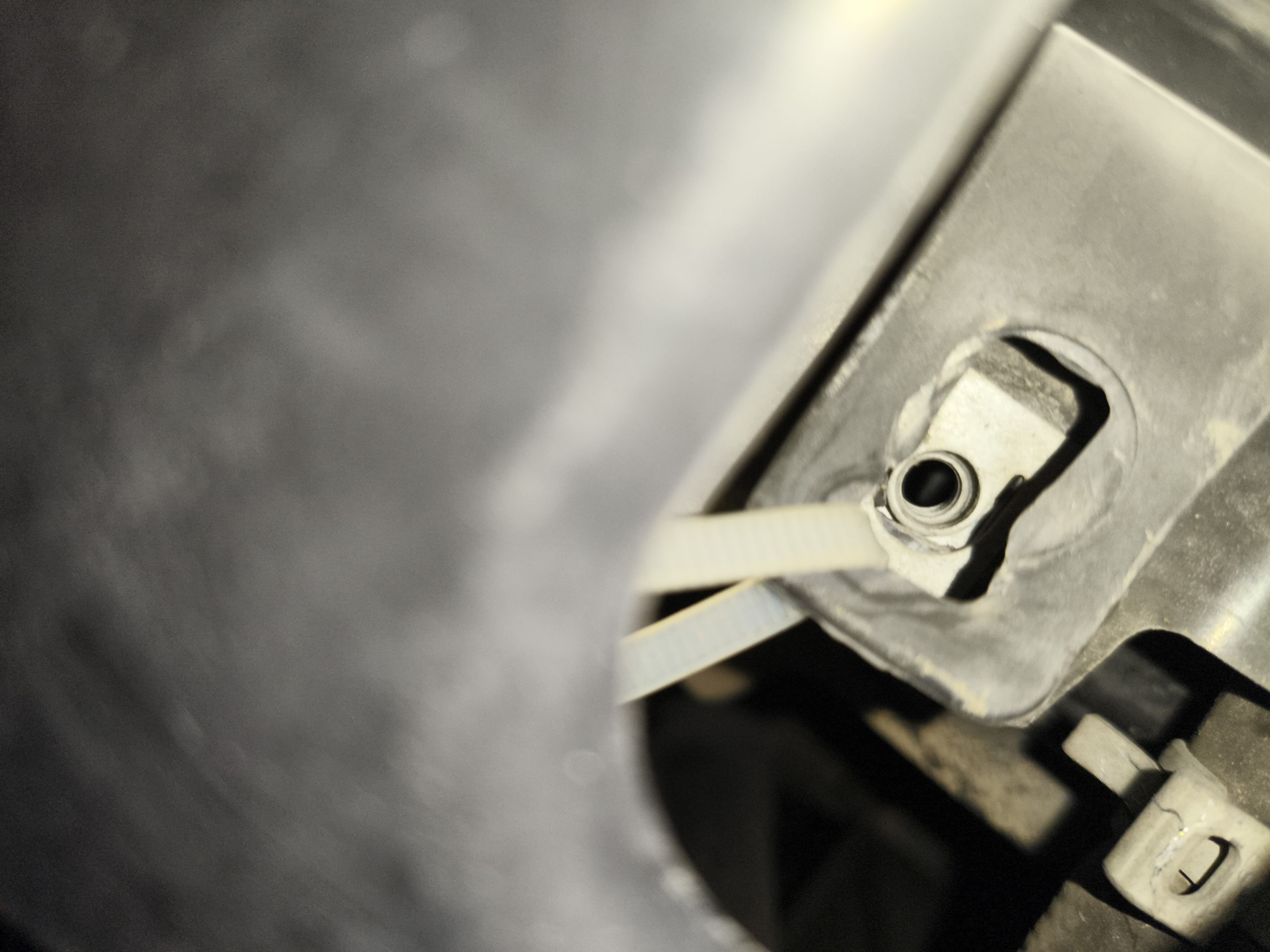

  4. הסרתי את האזיקונים ויש גישה מלאה לבאנד הבאנד לא זז עם פלייר רגיל נחכה לפלייר המיוחד למה חסר לי פה בורג?
  5. טום תודה, אני די בטוח שאצלי אין בורג טרמוסטט כי ביטלו אותו בגלל נזילות כלשהם, אני חושב שהמדריך של הניקוז זה לפני פג'ו 208 2014, אבל אתן עוד בדיקה בעקבות המדריך הזה. בפורום של פג'ו נאמר על ידי מישהו עם EP6 עם שנה 2014 או יותר חדשה, שאין בורג כזה. אבל כאמור אבדוק שוב

  9. ואוו אם אתה צודק, הוא כל כך הרבה זמן בלי טסט, מטורף. אני מקווה שאתה טועה, אבל.. כאילו, איזה קבלת החלטות מוזרה. עברו כל כך הרבה חודשים.

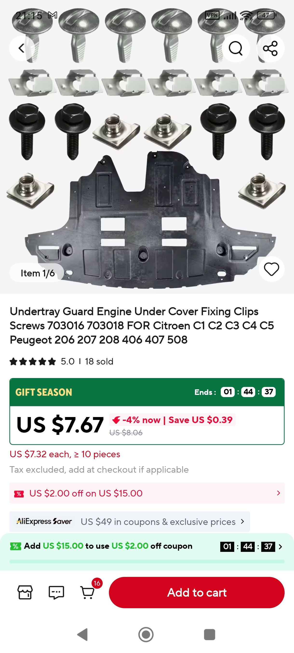

  13. חידשת לי, אז כל ה BYD שרואים גם בב"שף לא מעט, וגם בכללי בכבישים חלקם הגדול מגיע כליסינג פרטי שהלקוח משלם לחברה X ש"ח בחודש? ולטסלה אין כאלה? הבנתי.. וחשבתי לתומי שזה בגלל שאנשים מעדיפים להיות על הגובה, שיהיה

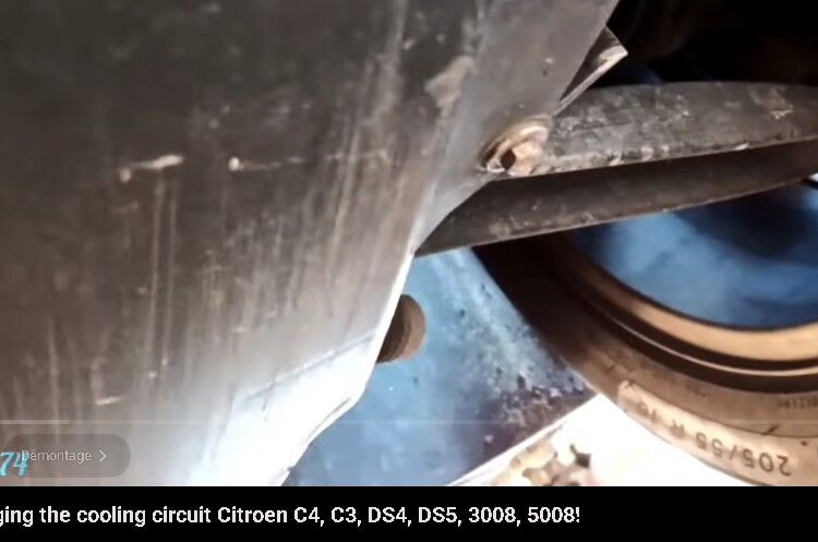

  14. תודה, אני לא בטוח שאני צריך להסיר את ה Undertray, במדריך של 207 EP3 כתוב להסיר את ה Engine/gear protection ואין לי כזה. יש לי רק Undertray ומגן קטן ממש על חלק מאגן השמן. פשוט צריך גישה ל BAND של הצינור, אנסה לסדר כשיגיע מה שגאוס המליץ
