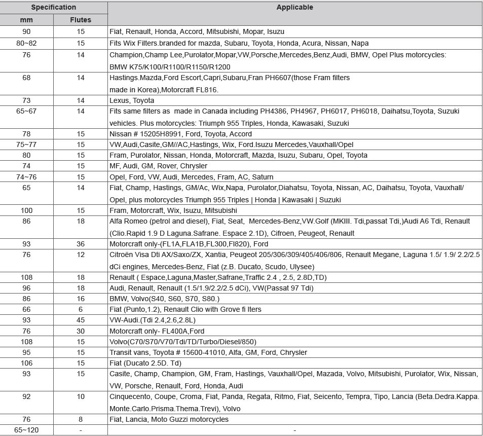

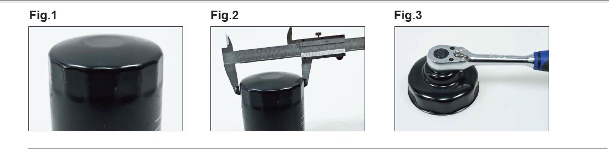

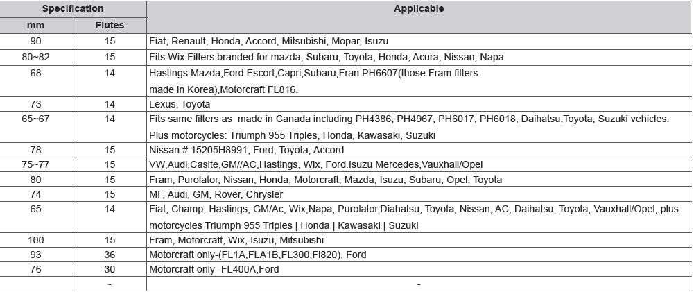

למכירה 3 מפתחות "כוס" לפילטרי שמן: 75mm x 15 flute תושבת: בוקסה 15מ"מ או 0.5 אינץ 76mm x 14 flute תושבת: בוקסה 13מ"מ או 0.5 אינץ 79mm x 15flute תושבת: בוקסה 13מ"מ או 0.5 אינץ מתאים למגוון כלי רכב. ממליץ לפני הרכישהלמדוד עם קאליבר את הפילטר שמן שלכם (ושימו דגש גם על מספר השגמים בפילטר). מחיר מבוקש: שלושתם ב-100 ש"ח או כל אחד ב-50 ש"ח. באזור רחובות טלפון: אפס 5 ארבע , תשע 1 אפס 8 שש שבע 6 נתונים שמצאתי ברחבי האינטרנט(כדאי לאמת מהימנותם בכל מקרה): 74-76mm x 15 flute (Ford, Opel, VW, Audi, Mercedes-Benz, FRAM) 75-77mm x 15 flute(VW, Audi, Ford, Isuzu, Mercedes-Benz, GM, Opel, Chrysler 76mm x 14 flute (Audi, Opel, VW, Chrysler/Dodge/Jeep, Champion, Purolator) 75.6mm x 14 Oil Filter Cap Wrench for Mazda 79mm x 15flute Cap Oil Filter Socket Wrench Cup Tool 79mm 15 Flutes for YUEDA KIA Car Cap Oil Filter Socket Wrench Cup Tool 79mm 15 Flutes for HONDA מקור: http://www.boxo-tools.com/ebook/ebook-13-2/files/assets/common/downloads/publication.pdf מעמוד 18 ואילך

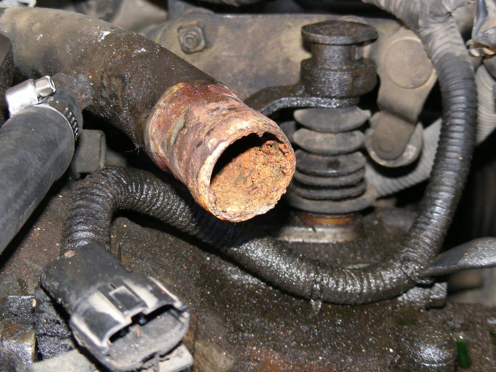

מה מצב נוזל הקירור ומערכת המים ברכב כרגע? וכן; מתי החלפת לאחרונה רצועת טיימינג ומשאבת מים ולפני כמה ק"מ? השאלה הזו רלוונטית מכיוון שאם טיפול הטיימינג קרוב(ואין לך בעיה מיידית ברדיאטור) הייתי ממליץ לך לבצע את החלפת הרדיאטור באופן מתוזמן עם טיפול הטיימינג ותחליף גם את המשאבה, מכיוון שבמקרה ומערכת המים שלך 'חלודה' ותחליף את נוזל הקירור, ישנה סבירות גבוהה (אך לא אבסולוטית) שתהיה לך נזילה ממשאבת המים! חוויה אישית ביונדאי אקסנט: לעיתים נדרש ללטש (להחליק) את צינורות המתכת ולסתום חורים כתוצאה מקורוזיות מתקדמות(החלק החשוב להחלקה הוא החלק החיצוני של הצינור). במידה והמצב רע ממליץ על הדרך(כשמערכת המים ריקה) לבדוק תקינות טרמוסטט במים ע"י הרתחת מים חמים בפינג'אן . -
