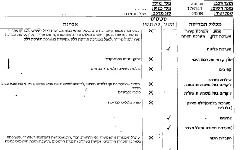

  18. לצערי , לעיתים המכונים מרחיקים לכת בשיטת הכסת"ח. בטופס בדיקה של טויוטה היאס ידנית הודהמתי לראות שכתבו ש- תיבת ההילוכים האוטומטית איננה תקינה.
