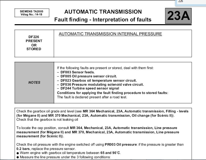

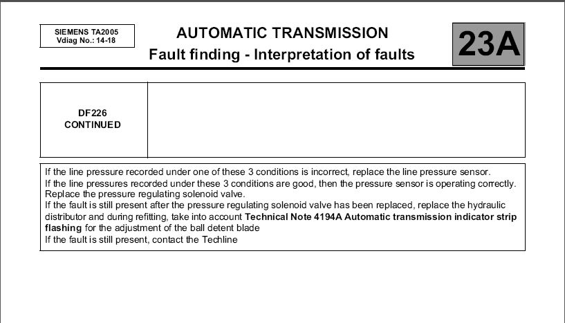

אצלי הבעיה הופיעה בשנה שעברה פעמיים (בחורף) ולא הופיעה עד החורף הזה. אך השנה הבעיה התחילה להופיע בתדירות גבוהה יותר (יומיים ברצף כשנסעתי בלילה) ולאחר מכן הבעיה הופיעה שוב אחרי שבועיים או שלושה ואז החלטתי לשים לזה סוף בעיקר כדי לא לפגוע במכלולי הגיר.
גם אצלי אובחנה התקלה הנ"ל וזאת מכוון שהתקלה נקראה ע"י סורק תקלות אוניברסלי. אם תבצע בדיקה ע"י סורק התקלות של רנו" CLIP" תגלה שהתקלה שלך היא PRESSURE REGULATION DF049 מקווה שלא מחקו לך את התקלה מזיכרון המחשב, באם כן - תמתין שהנורה תידלק שוב. עיין כאן : (בהודעה 108 תשים לב שגם אני נפלתי בפח הזה של הסורק האוניברסלי אך לאחר זמן שהתקלה חזרה הבנתי שהתבדתי) http://www.carsforum.co.il/vb/showthread.php?455457-%D7%A4%D7%A8%D7%95%D7%99%D7%99%D7%A7%D7%98-%D7%9E%D7%A6%D7%95%D7%9C%D7%9D-%D7%94%D7%97%D7%9C%D7%A4%D7%AA-%D7%A9%D7%A1%D7%AA%D7%95%D7%9E%D7%99%D7%9D-%28%D7%A9%D7%A1%D7%AA%D7%95%D7%9E%D7%99-%D7%95%D7%99%D7%A1%D7%95%D7%AA-%D7%9C%D7%97%D7%A6%D7%99%D7%9D%29-%D7%91%D7%92%D7%99%D7%A8-AL4/page9

עדכון: התקלה חזרה ואומתה כ- PRESSURE REGULATION DF049 בסקאנר CLIP. החלפתי במוסך את השסתומים הישנים (הפלאג שלהם היה בצבע אדום) אך לאחר מכן קיבלתי 2 הודעות תקלה חדשות אחרות. 1. CC.1 DF036 - PRESSURE REGUALTING SOLENOID VALVE CIRCUIT 2. DF016- Lockup solenoid valve circuit CC.1 חשוב לציין ש-לא בוצע עדכון לגיר. במוסך מתעקשים שאין חובה לבצע עדכון לגיר ושאין קשר בין התקלות המופיעות.הם בעלי נסיון בהחלפת סולונואידים כאלה ואף ביררו טלפונית עם עוד כמה חברים עובדי מוסכי רנו לשעבר. עברנו על צמות החוטים והם תקינות לחלוטין. קרטר הגיר נפתח בשנית לצורך אימות מחברים ושלמות צמות והכל תקין. יש למישהו אולי נסיון לגבי התקלות האלה שיוכל לאמת לי שאכן אין קשר לעדכון (או שיש קשר)? או שאולי באמת הסולונואידים הללו לא תקינים? אודה באם ניתן לתשובה בהקדם-הרכב על הליפט מחכה. תודה מראש- 139 תגובות
