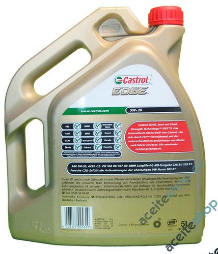

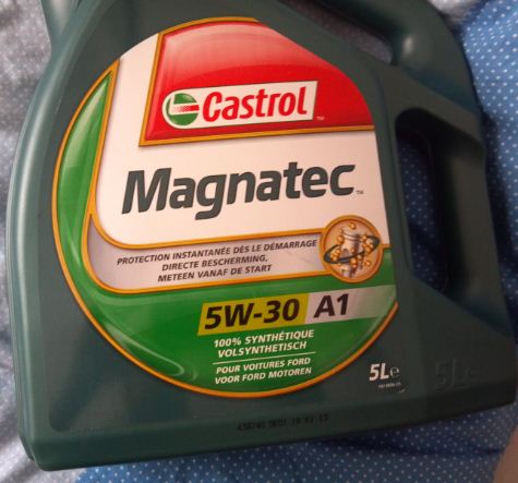

  15. נראה שתוצאות הבדיקה כמעט זהות למעט מספר המילים שנכתבו,נורת תקלת מנוע דולקת וסיווג משמעות התאונה שהיתה בחזית. קח בחשבון שמדובר בבני אדם והם עלולים לפספס לעיתים בבדיקה במיוחד כאשר מנסים להסתיר ראיות. מסכים איתך בעניין הנ"ל: ציטוט "אני מצרף את תוצאות שני הבדיקות, כאשר בבדיקה מטעם איוויס הלחמת פח חזית מקבלת ליקוי במשמעות נמוכה בעוד שבבדיקה מטעמי אותה התקלה מקבלת ליקוי במשמעות גבוהה. "
  16. יש גם ב34 ש"ח http://www.ebay.com/itm/4-Parking-Sensors-Auto-Car-LED-Display-Reverse-Backup-Radar-Kit-New-/290926905855?pt=AU_Car_Parts_Accessories&hash=item43bc9849ff&vxp=mtr

  20. שבוע טוב ותודה רבה על כל התגובות. המשכתי לחפור ומצאתי ב"ה את התשובה. טויוטה קורולה: דרישות(מצורפת תמונה) בשמנים בצמיגות- 0W-20. 5W/20. 5W/30 . 10W/30 API SL,SM , ILSAC בשמנים בצמיגות- 15W\40 20W/50 API : SL ,SM עיינו כאן במסמך של חברת קסטרול: http://www.castrol.com/liveassets/bp_internet/castrol/castrol_usa/STAGING/local_assets/downloads/e/EDGE_Professional_PDS_July_2012.pdf וכן את החלק הרלוונטי משם בתמונה, וכן בחוברת של חברת טויוטה:
  21. קניתי שמן מנוע 5W 30 ואני מבקש עזרה להבין את משמעות התקנים והתאימות של השמן למנועי 1ZR של הקורולה ( 1600 סמ"ק) האם הוא מתאים ? תודה מראש לעוזרים!
