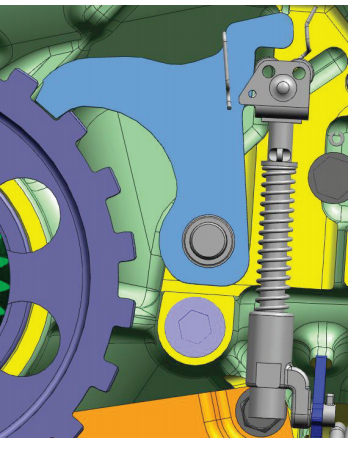

  1. לא . הוא מונע את הסיבוב של הציר המניע ועקב כך הגלגלים המניעים לא יסתובבו . The parking pawl locks the transmission's output shaft to the transmission casing by engaging a pawl (a pin) that engages in a notched wheel on the shaft, stopping it (and thus the driven wheels) from rotating
