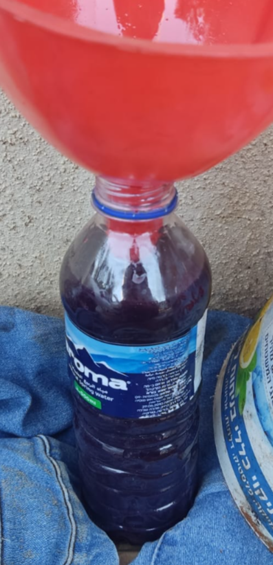

  4. מרוקנים את אותה כמות שמן שאנחנו מכניסים עם הלוקאס מודדים עם כלי מדידה מקצועי מוסיפים את הלוקאס למנוע חם בטמפרטורת עבודה כשהוא מונע מחכים כ 10 דקות בסרק ולאחר מכן יוצאים לנסיעה מאומצת בכביש המהיר הקרוב לביתכם כשהמטרה היא לשמור על סלד גבוה לאורך זמן (3 ומעלה, אצלי זה 110-120 קמ"ש). הרעיון הוא לתת ללוקאס שהוא מאוד מאוד סמיך, להגיע לכל הסט הפלנטרי ולהגיע בלחץ גבוה לכל המעברים והסלנואידים שבגיר על מנת לנקות אותם ולעטוף אותם בחומר. סה"כ יש הבדל טוב, הגיר כבר לא מחליק התוסף עשה את שלו, אני ממליץ אני מוכר את האוטו אז עשיתי את זה כמחווה טובה ללקוח שיקנה ממני, אישית הייתי משתמש ברכבים בעתיד שהם לא מאירופה ועל גירים פלנטרים אציין כי יש לתת לתוסף לעבוד כ 500 קילומטרים לקבלת תוצאה יציבה, בנתיים נראה שהכל תקין והגיר מגיב בצורה הרבה יותר טובה בלי להחליק ולמי שמזהה את המדרכה, זה אותה חניה ששמתי בה את הגיר😂 עוד לא ניקיתי את החולות שמכסים את הכתמי שמן מהגיר הקודם😉
