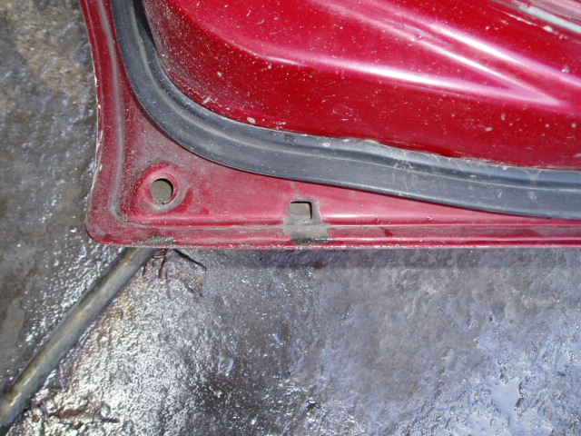

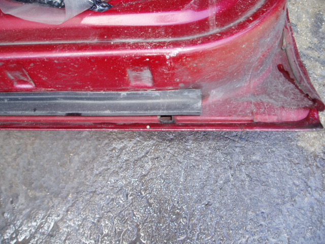

תבדוק את פתחי ניקוז דלת אחורית שמאל (התכופף תחת הדלת ,בקצה התחתון הפנימי ישנם שלושה חורים מרובעים בדוק כי אינם סתומים) ,בדוק שהחלון נסגר עד סופו ,ותקינות גומי הדלת קשה לי להאמין שמים חודרים דרך תעלת האיוורור עד לחלקו האחורי של הרכב ,ועוד רק בצד השמאלי יגאל
