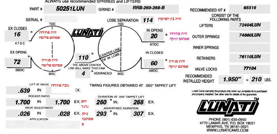

עזרה בפיענוח מפרט של קאמשאפט
yigaljet פרסם הודעה בנושא של low rider בתוך שיפורים - כוח, אחיזה ומה שביניהם
לחבר ימי הניחושים תמו הורד את התכנה ,הצב בקפידה את הנתונים ,ובחר לך גל זיזים על פי המפרט http://www.compcams.com/Camquest/ -
לקובי כל שכתבת אמת לאמיתה,אך מידע זה לא סופק על ידי פותח השירשור,והנתון היחידי שעליו אוכל להמליץ הוא הטווח היעיל של פרופיל הגל -
בבקשה תבחר ההעדפה היא ל COMPITION CAMS עליך לבחור את שנת ייצור הבלוק לדעתי עליך לבחור את הקמשפט שייתן לך את טווח הסלד הרחב ביותר ,זוהי פשרה למעשה אך הופכת המנוע לידידותי יותר לנהג עליך לערוך ,בדיקה מייד עם קבלת הקופסה למקט נכון ,כולל בדיקה בעזרת גלגל מעלות ואינדיקטור ,זאת כדי לוודא שזהו אכן המפרט המבוקש ,ישנן טעויות מדי פעם http://store.summitracing.com/egnsearch.asp?N=700+4294925232+4294924497+4294887637+4294908216+4294908395+4294840133+115+4294887319 -
לדעתי החלקת המנעולים ,תגרום עד מהרה להתקנת חלונות ממוגני אבנים חשבתי על פתרון אשר יתאים לך ,גם מבחינת הנוחות והאבטחת המוצר עליך להשקיע בבניה (רמקולים וסאב ומגבר מובנים לתוך תא המטען )בצורה כזו שאת הסאב ואת המגבר ואת הרמקולים(עדיף קומפוננט), יצטרכו שעה אם לא יותר כדי לפרקם,בניה המשלבת עץ ,סיבי זכוכית ואף תיבת מתכת ,כבד מאסיבי וטוב תאלץ ככל הנראה להפרד מחלק ניכר מתא המטען ,אך בניה סולידית ונכונה ,תשווה מראה מקורי לרכב ללא תשומת לב מיותרת
