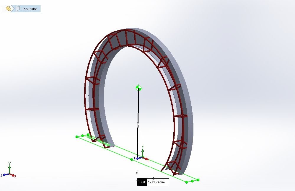

לקחתי לעצמי זמן ברכבת הביתה ושרטטתי משהו בקטנה. הדבר היחידי רציתי לבדוק הוא מרכז הכובד של האלמנט. גודל האלמנט הוא קשת שהגובה מבסיסה לשיא הפנימי הוא 2 מטר (בדיעבד זה נמוך מדי, צריך להיות לפחות 2.5 מטר, אולי אעדכן מחר בשביל הספורט). החישוב נעשה לפי שימוש בפרופיל 20×20×1.5 לפי פלדה 1020 (בחירה שרירותית) ו פלטות לבנה לבוד ("בירץ') בעובי 12 ו 6 מ"מ, אחרי הגדרת החומרים באמצעות התוכנה, חושב אוטומטית מרכז הכובד שיצא ב 127 ס"מ לפי משקל אלמנט כולל של 42 ק"ג ± ללא משקולות. עם משקולות של 40×40 בעובי ס"מ מברזל, מרכז הכובד ירד ל110 בערך. עדיין מרגיש לי מסוכן. זה עוד לפני תוספות של עיטוף בחומרים נוספים, חלוקה למספר חלקים וכיו"ב. בכל מקרה יותר מהכל מעניין אותי אם מישהו יכול לאשר את ההנחה שלי לגבי מרכז הכובד. האם יש איזשהו חוק לגבי מינ' "גובה" מרכז כובד ביחס לרוחב/עומק היחידה והמשקל שלה? וכדי להבהיר השרטוט מהווה סקיצה גסה בלבד ואיננו בשום צורה המלצה לביצוע, ואין להשתמש כשרטוט לייצור היה ומישהו חושב להשתמש בו. היה ונעשה שימוש בסקיצה למרות הכתוב לעיל, האחריות לכל כשל פוטנציאלי תועבר לגורם שבחר לעשות בה שימוש. נ. ב. בישראל הכל בסדר עד שכלום לא בסדר,מאותו רגע כולם מחפשים מי אשם. תדאג שזה לא יהיה אתה. Sent from my VKY-L29 using Tapatalk -

שלא נדבא על כמה בירץ' כבד ע"מ שיהיה קונסטרוקטיבי... אופטימלית מדובר על ערגול ארבע פרופילים, חיתוך למקטעים וריתוך תמוכות. חשוב למצוא פתרון לרצון של אובייקט להתנדנד וליפול קדימה/אחורה, בן במקרה של משב רוח חזק משם הייתי פותר את החשמל, חיבור החשמל בין מקטעים ואת החיבור בין המקטעים עצמם, כנראה נקודת כשל בפני עצמה. מבחינת החיפוי, אם צובעים, אם יש כוונה לחדש מדי פעם את האובייקט ע"מ שיראה במיטבו," דיקט" פשוט או mdf ירוק 5 מ"מ ± מסךיק גמישין כדי לבצע את הקמור שאתה רוצה מהם, דיקט יותר קל לאטום אבל הגמר טיפה יותר מרגיז. וזול משמעותית, mdf צאוד קל לבצע פיניש. Sent from my VKY-L29 using Tapatalk -

מסכים עם יגאל. בגדול נשמע כאילו חוץ מזה שאתה רוצה "כזה" לא נשמע שאתה סגור מה עומד מאחורי תכנון וייצור של "זה". צריך לשרטט את המוצר, מישהו שיאשר את השרטוט, להוציא שרטוטים לייצוא ולייצר. מכיוון שהדבר לא זמין לreverse engineering זה יותר עבודה ממה שנראה לעין. יש לך תקציב? על הנייר? מהנסיון המועט שלי בתחום של בנייה של דברים כאלו או דומים, לא הייתי לוקח פחות מ6000 לכזה מוצר אם אני הייתי עושה את זה פארטאצ' ובחתיכה אחת. כנראה יותר לכיוון 10000 אם זה פריק... Sent from my VKY-L29 using Tapatalk -
