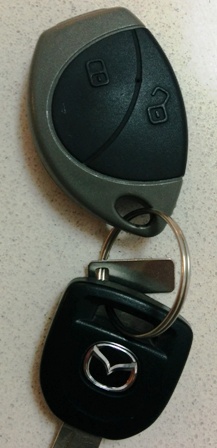

  21. שלום רב, בשלט השני שאיננו בשימוש נגמרה הסוללה (מדובר בשלט שמעולם לא נעשה בו שימוש מאז שקניתי את הרכב) לאחר החלפה של סוללה האזעקה לא מגיבה לשלט. ניסיתי כל מני אפשרויות קידוד עליהן קראתי בפורומים השונים. אשמח לעזרה. מצורף צילום של השלט.
