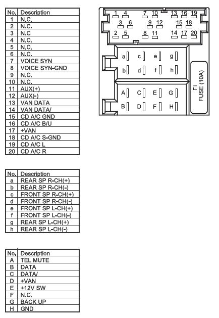

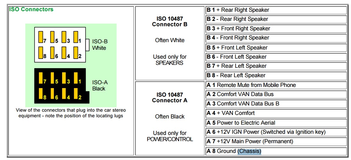

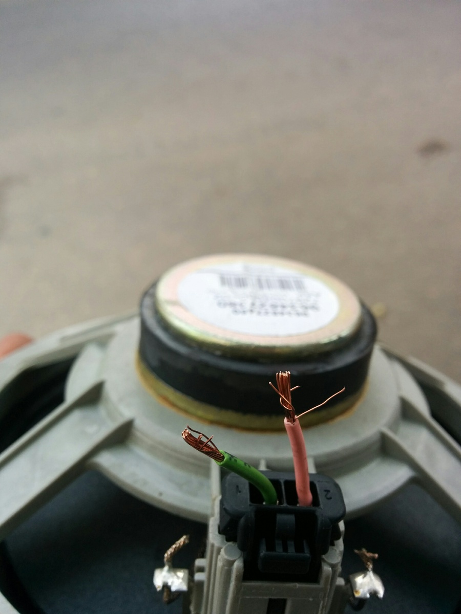

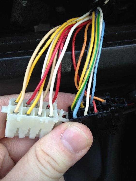

אז ככה, לאחר שהתייאשתי חיברתי פשוט חוט לחוט ( הרדיו HU הקודם גם כן היה פיוניר כך שהצבעים זהים) מבחינת כיבוי והדלקה: הרדיו נשאר דלוק אחרי כיבוי הרכב ונשאר דולק למשך 2-3 דקות ואז נכבה. אם נוגעים בכל מערכת חשמל אחרת הרדיו מתעורר לחיים. כנראה ככזה זה בפיגו'. המערכות חשמל נכבות לבד. החלפתי את הרמקולים, זיהיתי באמצעות סוללה את הקוטביות של הרמקול הישן ( במקרה שלי הכבל הירוק הוא הקוטב החיובי וחיברתי אותו לקוטב החיובי ברמקול החדש. הצרפתים הללו השתמשו בכבלים בצבעים שונים ככה שחוט שמגיע לרמקול שונה בצבעו מהחוט בצמה עצמה ( של אותו רמקול) . השאלה שלי היא איך אני יכול לדעת בוודאות שבהתקנה הראשונית שבוצעה לפני 10 שנים לא הפכו את הקוטביות. לא הצלחתי להבין מהתרשים שמצאתי באינטרטנט. צילמתי את החיבורים שאני עשיתי ( חוט לחוט) ניתן לראות ששורת ה + היא הקרובה אלי ( השורה של האדום, חום, אדום, צהוב) ואייני בטוח על פי התרשימים שכך זה צריך להיות תודה לכול העונים -

אני אחדד את השאלה, נכון להיום הרדיו דולק גם ללא סויטץ. לאחר שפירקתי את הרדיו הקודם ראיתי שגם האדום וגם הצהוב מחוברים לצמה של הרכב. הכוונה שלי הייתה אם לחבר במחבר החדש רק את האדום . ולא את שניהם כמו שהיום מחובר. Sent from my Nexus 5 using Tapatalk -

אוקיי תודה, ולגבי חיבור החשמל אני מחליט אם לחבר את הצהוב או אדום בהתאם להעדפה שלי לגבי הפעלה אם או בלי סויטץ? Sent from my Nexus 5 using Tapatalk
