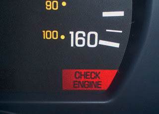

  4. מצובישי צ'אמפ 94, מנוע 4G15 הזרקה לסירוגין בזמן נסיעה נדלקת ונעלמת לבדה מנורה אדומה "בדיקת מנוע" היום בדקתי שמן מנוע שהוחלף לפני כ-5K , המדיד הראה חצי. לשמן היה ריח חזק של דלק מאיפה להתחיל לחפש?
