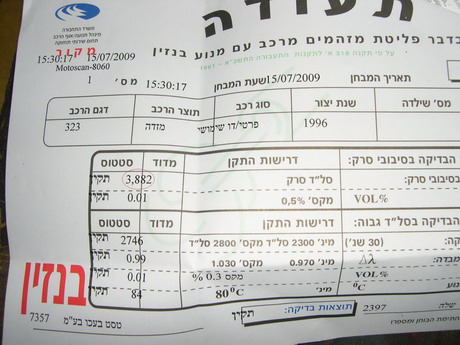

  17. באמת שאלו יהיו הצרות לידע כללי איך המכשיר הזה יודע לזהות את כל הנתונים (סל"ד/למבדה/טמפ') הרי הוא מחובר למהדקים של המצבר ולצנ"פ? אולי קומפי יודע ?

  19. בדיוק כמו כל אחד מאתנו, פעם בשנה נגשתי למכון הטסטים. הפעם בעכו. המכון נראה חדש ונקי. הגעתי לשם, ותוך אולי 10 דקות, כבר הייתי אם מדבקה ביד. שמתי לב למשהו מוזר בבדיקת המזהמים (4 גזים) אדון סאלח שלה מדד אצלי 3,882 סל"ד בסרק לפי שנה בדיוק נמדד רק 742 (כמו שזה גם צריך להיות) נגשתי לסאלח. שלום, לפני דקה וחצי בדקת לי את הרכב. אהלן, נו מה קרהה. זה אתה עם הסוברו? לא, אני אם ה-323, צבא בז'. הייתי כאן לפני בדיוק דקה וחצי. אא זה לא סוברו זה? זה אוטו טוב טוב זה.. ואז שאלתי את השאלה, איך בדיוק הוא ביצעה את הבדיקה (לא נידבר על זה שהוא לא מבדיל בין סוס לסוברו) התשובה שקבלי הייתה מאוד מעניית : זה מאוחד במאזדה, ככה אחי טוב זה. אל תדאג, זה טוב טוב, תודה. והמשכתי בדרכי. במחשבה השנייה, תמיד חלמתי שיהיה לי אפ-16 משלי. מעניין אולי לדעת מבחינה טכנית, איך המכשיר הזה יודע לזהות את כל הנתונים (סל"ד/למבדה/טמפ') הרי הוא מחובר למהדקים של המצבר ולצנ"פ? (מצרף צילום הבדיקה)
