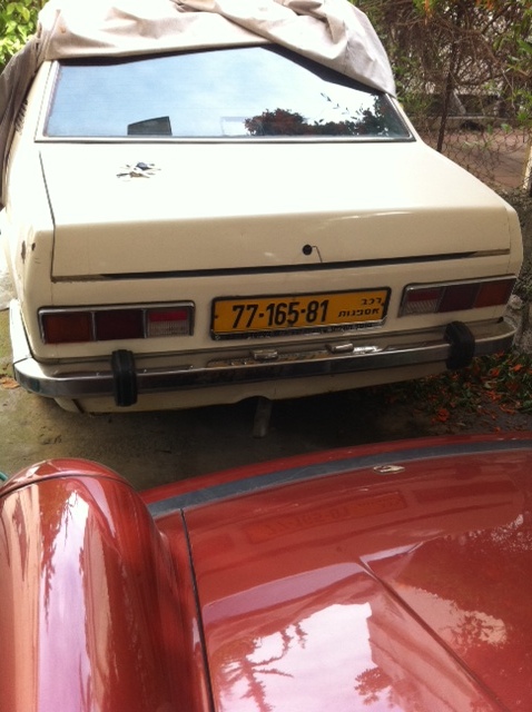

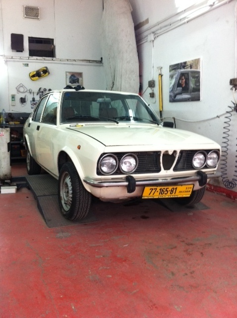

שוב תודה לכל המברכים והמציעים עזרה ואני בהחלט אנסה את אוטואיטליה, זה מוסך שחדש לי. לגבי אבי מהתלתן (שאני מעריך אותו מאוד כאחלה מכונאי ואחלה איש) אין אצלו ג״נקייה בכלל, כבר בדקתי... השיפוץ מתמקד בצד המכאני כרגע. כל בוקסות וגומיות הפרונט הוחלפו, הקרבורטורים שופצו, תושבות מנוע, גיר, ומחזירי שמן הוחלפו. הבא בתור הוא המתלה האחורי שגם בו יוחלף כל חלק שאי פעם היה בו גומי, ואחר כך נעצור ונראה איך הבליסימה מתפקדת בכביש אלון מה שחסר לי בעיקר כרגע זה מנגנוני חלונות קדמיים, ג'אנטים ברזל רגילים ( אפילו שלוש יספיקו...) מנגנון הנעילה של הבגאז׳ ( מה שמורכב מבפנים על המכסה) וידיות דלתות קדמיות מכוערות מעבר לזה הכל שלם, יפה ובמצב טוב שבוע טוב ותודה על כל הפידבקים המשמחים
