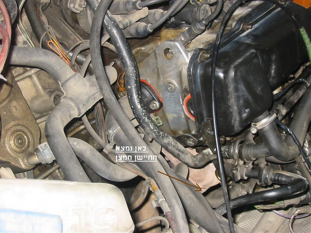

ניקוי סעפת היניקה לא יעזור לך. סעפת היניקה במכוניות עם הזרקת מונו (כמו אצלנו) ,מתנקה לבד בעזרת אדי הדלק שזורמים בה. החיישן חמצן- נמצא בצד התחתון של סעפת הפליטה. (תכנס לבדיקה ממוחשבת על מנת לבדוק את תקינותו). אני מאמין שהרכב שלך לא היה עובר טסט במידה והחחישן חמצן שלך היה תקול, אבל שווה לבדוק. החיישן טמפ' נמצא על הפלאנג' של היציאה לרדיאטור מהמנוע. אני לא חושב שהחיישן שלך דפוק, מכיוון שהטמפ' שמופיע אצלך ברכב תקינה. תנסה לבדוק האם מערכת הפליטה שלך סתומה. בכללי כדי לך להכנס לבדיקה ממוחשבת. Oxygen Sensor Install.pdf -
