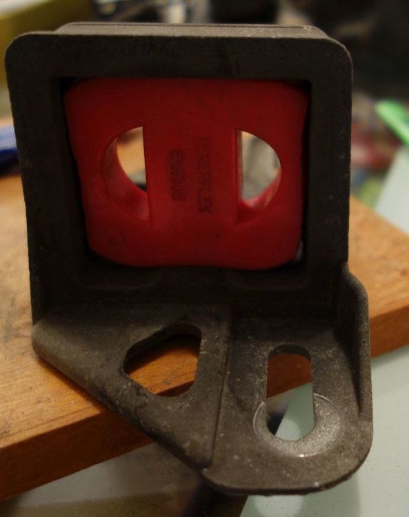

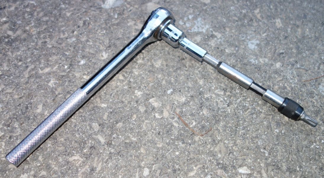

הגומי הישן והחדש: והחדש מורכב על החלק המתכתי של התושבת: צריך להיות צמוד לצד הזה: ולא לצד הזה: בדיקת התאמה: מרכיבים את התושבת במקום וסוגרים את 3 הברגים (לא עד הסוף) זה הכלי שבעזרתו הכי קל לפתוח ולסגור את הברגים - ראצ'ט עם 2 מאריכים: ואז מסיטים את התושבת לכיוון החלק האחורי של הרכב כך שהפין של הדוד האחורי נכנס לקדח במרכז: -

חותכים את הגומי מהתושבת הישנה: התושבת החדשה (דגם Powerflex EXH008) קצת גדולה מהמקום שהיא צריכה להיכנס אליו: אז חותכים: והנה זה מתאים: עכשיו קודחים חור במרכז. אני התחלתי עם מקדח קטן (8 מ"מ) כי לא היה לי מקדח עץ יותר גדול מזה: ומרחיבים את החור עם מקדח יותר גדול (זה 10 מ"מ והיה צריך לשחק איתו הרבה כדי לקבל את התוצאה הדרושה. המקדח שבאמת מתאים זה 12 מ"מ בדיוק) -
בעקבות השרשור הזה: http://www.carsforum.co.il/vb/showthread.php?515904-%D7%9C%D7%90-%D7%9E%D7%92%D7%99%D7%A2-%D7%9C%D7%98%D7%9E%D7%A4%D7%A8%D7%98%D7%95%D7%A8%D7%AA-%D7%A2%D7%91%D7%95%D7%93%D7%94-%D7%AA%D7%A8%D7%9E%D7%95%D7%A1%D7%98%D7%98-%D7%A8%D7%A0%D7%95-%D7%A7%D7%9C%D7%99%D7%90%D7%95-%D7%A1%D7%A4%D7%95%D7%A8%D7%98-2001 הזמנתי תושבת אגזוז של Powerflex מאיביי. עלתה 6.33 פאונד, אבל מדובר רק על החלק הגמיש: http://www.ebay.co.uk/itm/400631099414 עלות תושבת מקורית של רנו ב"קרסו" - 233 ש"ח. היום הורכבה על הרכב, והעבודה תועדה (תודה לצלמת - זוגתי היקרה) הציוד הנדרש: 1. מברג כוכב T30 ו/או בוקסה 13 מ"מ (או שזה היה 12?) 2. בוקסה 8 מ"מ 3. מקדחה ומקדח 12 מ"מ 4. סכין יפני 5. קרטון ריק של קוקה קולה האוטו הועמד על מדרכה ישרה כך שהגלגלים האחוריים עומדים על שפת המדרכה, בלם יד משוך והילוך ראשון. הדוד האחורי של האגזוז נתמך ע"י קרטון קולה במשך העבודה. ניתן כמובן גם עם ג'ק אבל מאחר והעבודה בוצעה בשני חלקים לא רציתי שהג'ק ייגנב 1. יש לפרק לגמרי בורג אחד במרכז החלק הגמיש של התושבת שמצמיד את הפין של האגזוז לגומי של התושבת. הבורג הינו משושה 8 מ"מ (לפחות אצלי - לא יודע אם זה המקורי). 2. יש לשחרר 3 ברגים שמחזיקים את התושבת לתחתית הרכב. הברגים הינם כוכב T30 (כמו רוב האוטו הזה) עם ראש חיצוני שמתאים לבוקסה 13 מ"מ (או שזה היה 12?) 3. אחרי שמשחררים קצת את הברגים הנ"ל ניתן להסיט את התושבת לכיוון חזית הרכב והיא משתחררת מהדוד האחורי של האגזוז. 4. כעת ניתן לפרק את 3 הברגים לגמרי והתושבת בחוץ. 5. עכשיו מתחיל החלק האומנותי - חותכים את כל הגומי היבש והקרוע מהתושבת כדי להכין מקום לחלק החדש. תיכף ממשיך...
