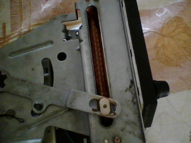

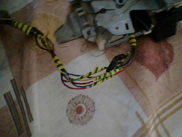

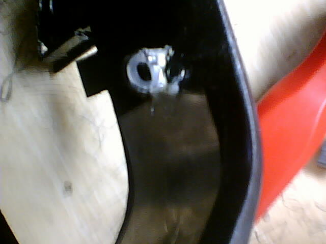

תודה לכולם על ההצעות, הדבקתי את התושבת עם כמה דבקים: 1. דבק 3 שניות. 2. אח"כ שמתי דבק נגרים (הצהוב ) שכבה נוספת, 3. קיבעתי עם דבק חם, תפסתי עם הדבק איזה בליטה שם למטה ופשוט שמתי על הכל דבק. יצא חזק כמו ז*ן של קוזאק. זו הייתה עבודת נמלים, משהו מטורף, ואח"כ לחבר את צינורות הוואקום, לשפץ את היחידה של הוואקומים להדביק את הסדקים, להרכיב מנורות כי התושבות של המנורות כבר היו דפוקות ולא היו מגעים משהו, אז דחפתי קצת ניר בין המנורה לפלסטיק כדי שהיא תתפס בלחץ ואח"כ להבריג על ההברגה שהדבקתי ושמתי גם שייבות כדי שישמשו כספיירים, שלא יהיה לחץ גדול מידי על כל ההדבקה. בקיצור עבודת נמלים, במיוחד שאין שם גישה, ולהתעסק עם פלסטיק מלפני 2 עשורים ועוד שרבים וטובים ממני ניסו לעקוף ולקמבן כל מיני שטויות. ועוד עם החיבורי חשמל, בכלל זה סיפור בפני עצמו. וגם פתרתי את הבעיה שהייתה לי עם התריס, שבורר חום וקור, העניין הוא שהתריס לא היה עולה ויורד עד הסוף , והצינור גומי עם החוט ברזל בתוכו היה מקבל בטן, כיפוף, ואז הייתי צריך להכניס את היד מתחת להגה לתפוס ולתת קונטרה, ואם זה תוך כדי נסיעה, (כי היו ימים חמים וימים קרים ) אז בכלל סיפור, בקיצור שמתי לב שיש מקום מיוחד בפלסטיק המסגרת של יחידת הואקומים, ששם אמור להיות מין חתיכת ברזל שלוחצץ את הצינור למקום, וככה לא צריך עם היד לתפוס את הצינור בכדי לעזור לחוט ברזל לעלות חלק, בגללל שלא היה לי את החלק המקורי שיושב שם , אז סגרתי עם אזיקון ולחצתי אותו ממש חזק, בכדי שזה יתפוס ולא יחליק. בנוסף הייתה בעיה שלא הייתה לי את השייבה הזו שסוגרים על החוט ברזל שמחובר למנוף, צריך אותה כדי שהלולאת ברזל לא תחליק החוצה ואז המנוך יתנתק מהחידה , אז לקחתי מהפאנל שקניתי מפירוק לפני חצי שנה, מזל שלא זרקתי אותו, אבל מצד שני זה סובארו , וסובארו אנחנו לא זורקים... קצת תמונות: תמונה 43-מרחתי הרבה גריז (האדום זה גריז לא דם) על המסילה שאמור להחליק עליה המנוף , שמחובר לתריס שבורר חום\קור. ושימנתי את הציר שמנוף יושב עליו, (לא נראה בתמונה) תמונה 60- התושבת של ההברגה אחרי כל הדבקים ששמתי עליה, יצא קצת לא ברור, אבל לפחות זה חזק. תמונה 64- הייתי צריך לעשות חיווט חשמל חדש , אז סגרתי את החיבורים עם איזולירבנד ציבעוני , שיהיה קצת יפה. התחלתי לעבוד על זה ביום שישי בצהריים, המשכתי קצת במוצ"ש , והרבצתי אותה היום מהבוקר עד אחרי הצהריים. -

בכדי לעשות "שיפוץ" לתושבת שעליה יושבים כפתורי הוואקום בסובארו, אני צריך להדביק תושבות חדשות לברגים, אני מבקש המלצה לדבק חזק במיוחד שיכול להחזיק תושבת הברגה שכזו, אני אפרט קצת יותר, אם מפרקים את כפתורי הוואקום (ששולטים על כיוון האוויר אם הוא יזרום לשמשה או לפנים) אז יש 2 ברגים שתופסים את היחידה הזו במקום אצלי התושבות של הברגים נשברו, מצאתי 2 חתיכות פלסטיק עם חורים שמתאימות פיקס , אני בקש המלצה לדבק חזק במיוחד שיכול לתפוס את 2 חתיכות האלו ולעמוד בלחץ כדי שלא תתפרק לי היחידה הזו מהמקום, אפוקסי לא נראה לי כי פעם השתמשתי בו בהדבקה של פלסטיקה ביחידה של הוואקומים והוא פשוט לא החזיק כלום, הבעיה היא שהמשטח של ההדבקה חלק מאוד וקטן, ואיאפשר לחספס אותו מבלי להשחית אותו, חשבתי על דבק 3 שניות מסוג לוקטייט , שיש לי ניסיון די רע איתו, נסיתי להדביק את הידית של האורות שיוצאת מההגה ברכב, כי היא נשברה , זה תפס לא רע כמה סיבובי ידית ואז הוא נשבר, אח"כ קצת נסחפתי עם הדבק והוא הדביק יותר מידי טוב, ופשוט נשבר כל המנגנון של הידית מהבסיס שלו, אז ככה שאני לא בטוח אם הדבק הזה חזק מספיק. שאלה נוספת, אני מבקש המלצה לדבק שהוא למעשה סוג של פלסטלינה, שצריך לעבד אותו ואז פשוט להדביק אותו והוא מתקשה ונהיה כמו בטון, פעם השתמשתי בכזה, אבל הוא היה לעץ קראו לזה ווד-סטיק, מישהו מכיר כזה לשימוש על פלסטיקה ? שהוא עם כושר הצמדות גבוה גם למשטחים לא מחוספסים? (חלקים)
