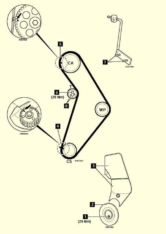

  1. העניין הוא שבטח הרכב לא יד ראשונה ואתה לא יודע באמת כמה ישורים עבר הראש. למה היה צורך בישור ראש? אולי בגלל התחממות שנבעה מכך שהיה לחץ ראש גבוה והרכב עבד בטמפ' גבוהה? . בכל מקרה אני רק מנסה לתת נקודת מחשבה שונה שאני באופן אישי נתקלתי בה. אצלי זה היה קל לזיהוי כי זה היה לפני בסדר ואחרי הישור כבר לא. שי.

  4. לדעתי יתכן שהבעיה כלל לא ברצועה או במותחן. ישנה אפשרות שהבעיה היא בכך שהראש-מנוע עבר ישור בעבר ונחרט יותר מהמותר . במידה והראש נחררט יותר מדי המרחק בין הפוליים יתקצר ואז הרצוע כוויכול ארוכה. האם הרגשת בעבר סימפטומים של לחץ ראש גבוה ? שי.
