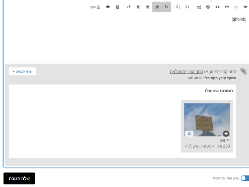

מוזר, אצלי התמונה לא עולה ישר לגוף ההדעה. שמתי לב שפעם מתחת לכל נושא אפשר היה לראות את הצופים עכשיו זה נעלם, מדוע?
