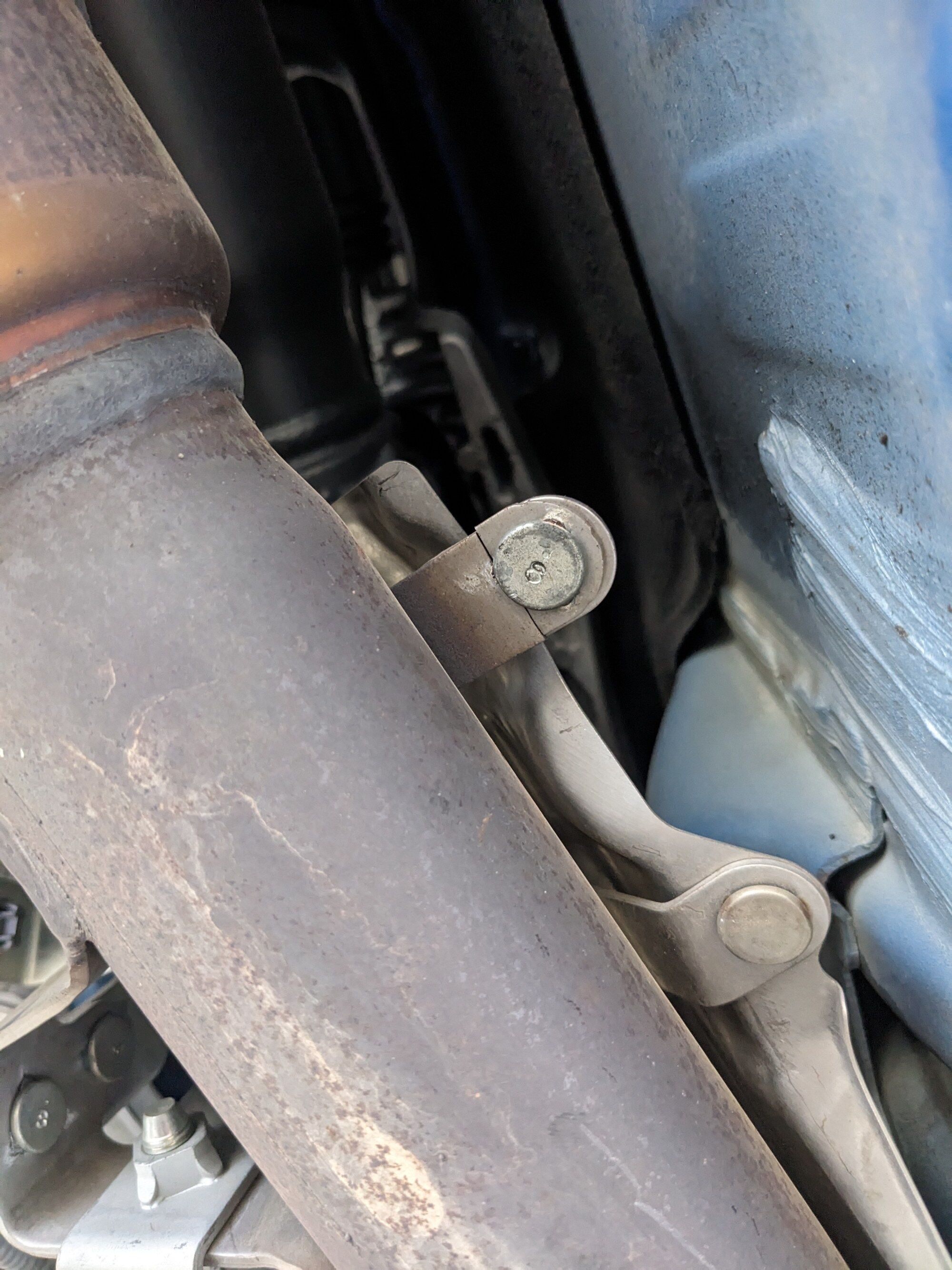

  12. אין לי ספק שהשיח המרובה ברשתות על נושא השימון במנוע תרם ל Confirmation Bias אצלי בזמן אמת ואני מניח שזה יקרה גם לחלק מהקוראים באופן טבעי.אז למה שרק אני אלחץ? 😁 גם הנסיון האישי שלי עם המוסך הזה (מוסך לי) והמנהל (ליאור) ע"פ שתי ברזים מצוין וטוב לראות שיש מוסכי יבואן מקצועיים. ליאור חשב שאולי מדובר במכה אבל הרכב לא קיבל מכה באזור בזמן האחרון (או בכלל), כך שזאת תעלומה בעיני. אולי מדובר בתכן לקוי או פגם בייצור - שמתי לב שאצלי יש שני בראקטים באזור הזה בעוד שבברז II מוקדמת שנבחנה כאן יש בראקט אחד (סימנתי אותו) והוא גם זה שנסדק אצלי. ייתכן שזה מעיד על חולשה שסובארו זיהו שם ועל בסיס המקרה שלי, לא הצליחו לתקן לגמרי. כמובן שזאת רק השערה. השערה אחרת - יש חלודה (שטחית?) בכל חלקי מערכת הפליטה כולל בבראקט הזה שנראית לי קצת מוגזמת לרכב בן שנתיים שתרמה אולי לאירוע. אני לא יודע איך זה בהשוואה לרכבים אחרים אבל בתמונה הנ"ל מהסרטון שבה מדובר על רכב הדגמה חדש לגמרי כבר רואים התחלה של חלודה כזאת בחלקי המערכת.
