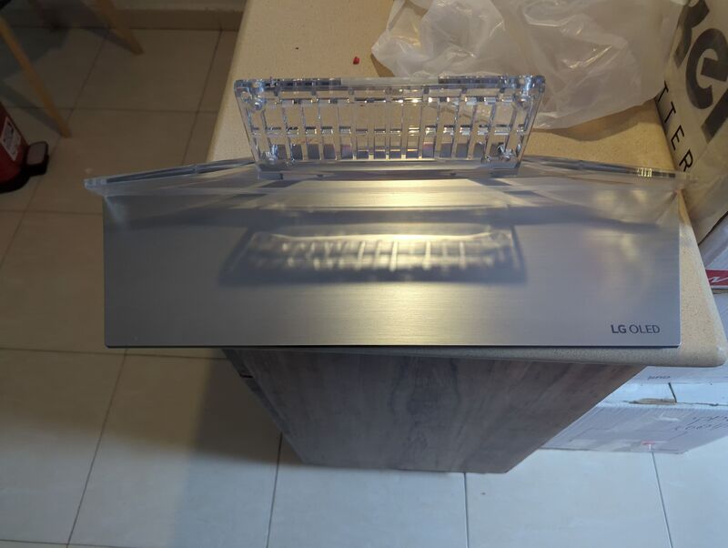

למסירה 2 מעמדים שולחניים לlg OLED 55/65 במצב מושלם, מעולם לא היו בשימוש אני לא יודע לגבי התאמה לדגמים חדשים מה שיש לי זה לb6 55 וc9 65
