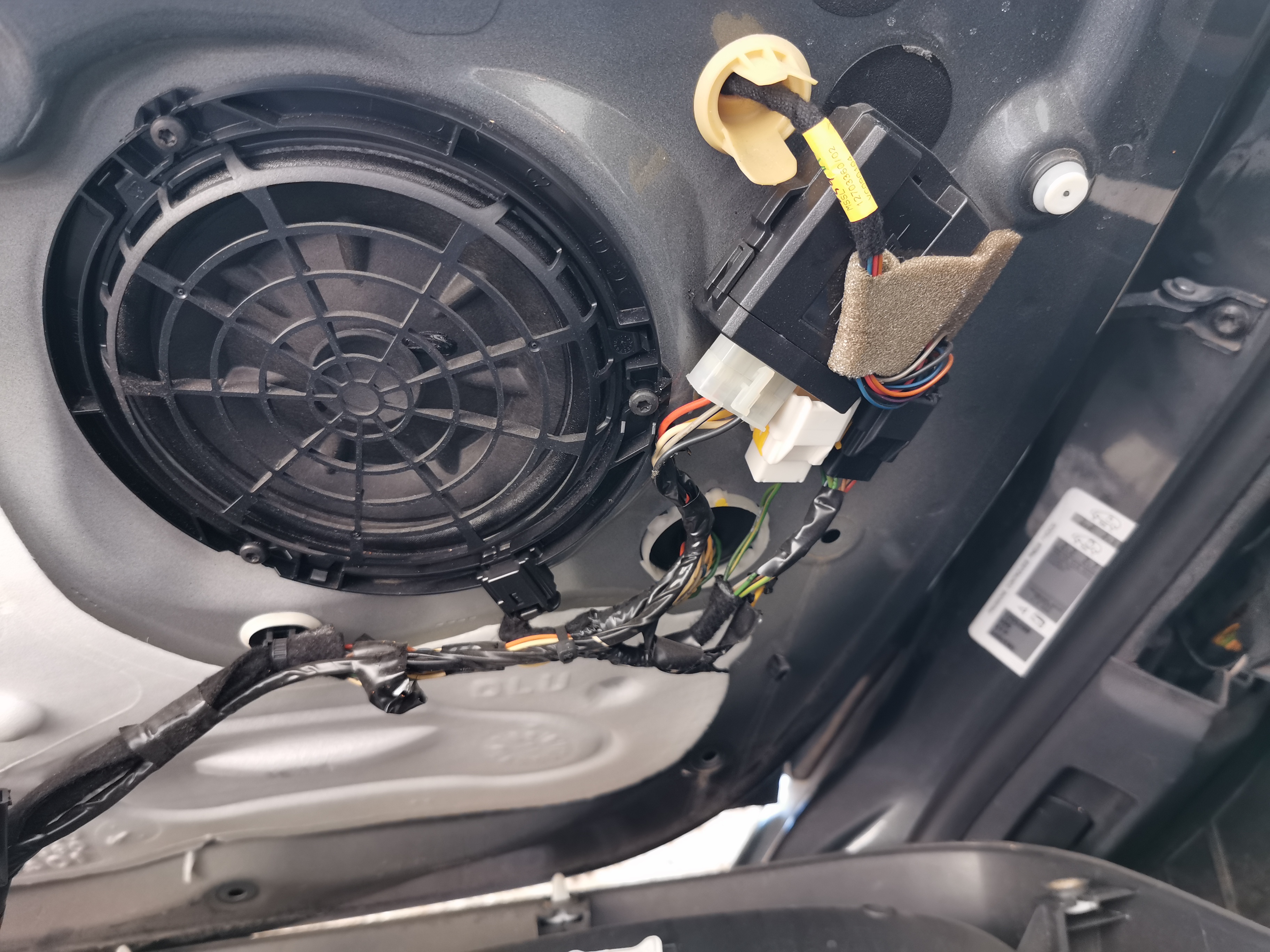

חזרתי לעדכן, למי שמעוניין. היום פירקתי את הפאנל של הדלת: וניתקתי את ההתקן שאתם רואים בתמונה. מיד כשראיתי את הלוגו של "גיל קאר" הבנתי שזה זה. וזהו. תודה לאל, אין יותר הרמת חלונות כשאני נועל 😃 שבת שלום -

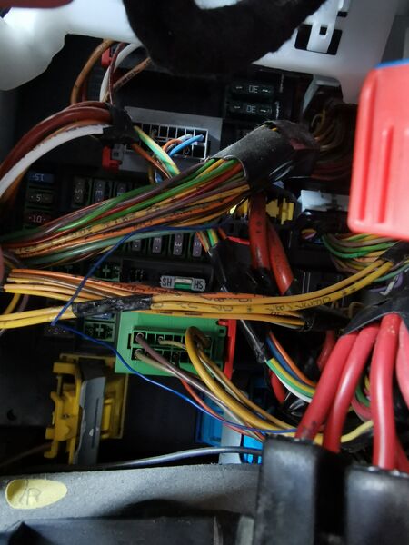

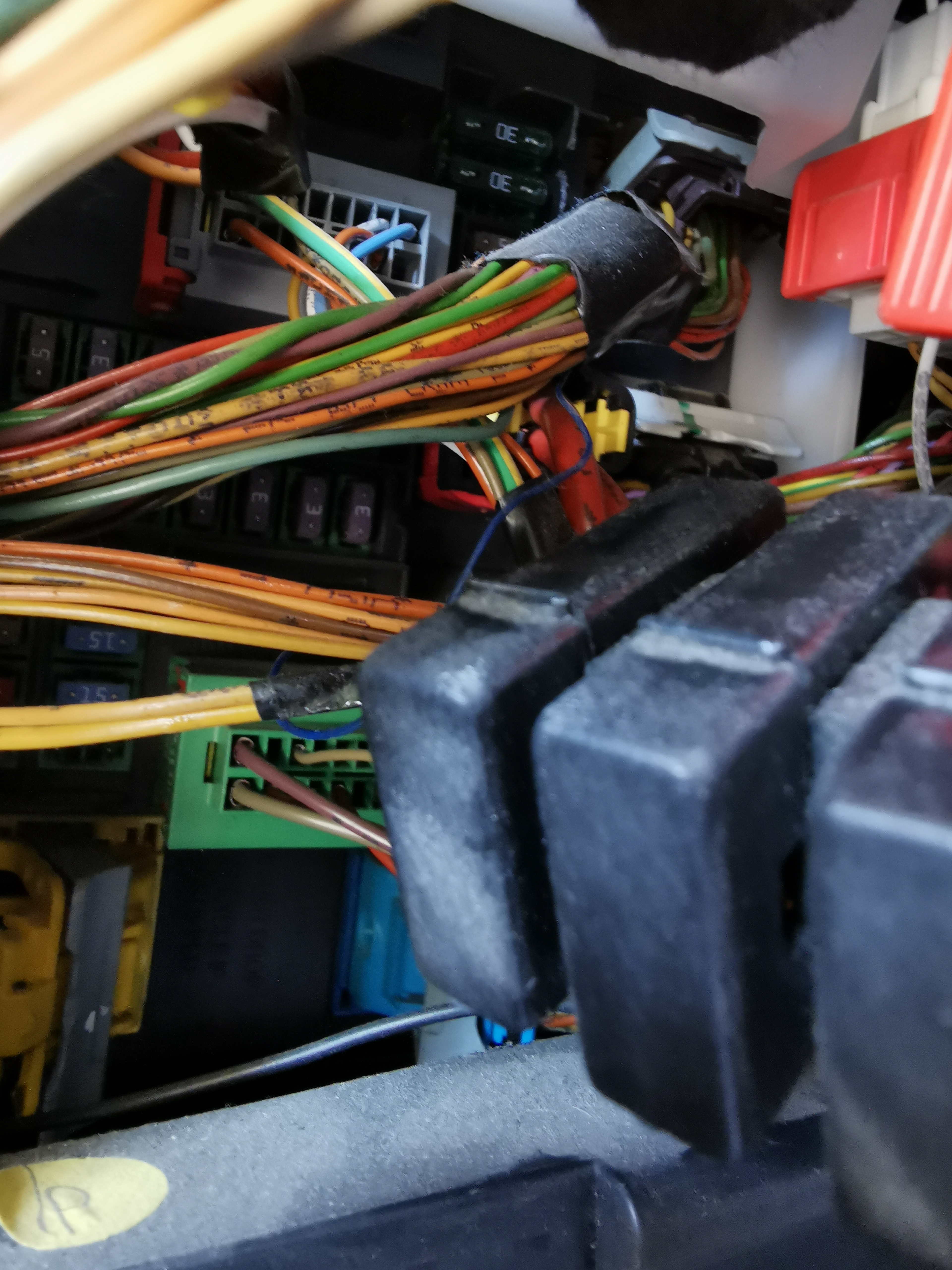

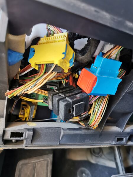

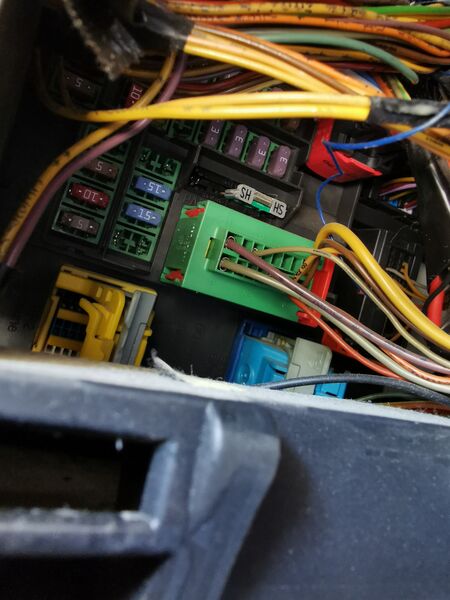

אהלן, ברשותי סיטרואן C4 2011 שרכשתי לא מזמן. כאשר אני נועל את הרכב החלונות נסגרים אוטומטית. זה קורה גם כשאני נועל עם השלט, וגם כשאני נועל "ידנית" עם המפתח. זה די מציק לי כי אני נוהג להשאיר את הרכב עם החלון פתוח מעט בימים חמים, ועכשיו לא ניתן לעשות זאת. חיפשתי בתפריט ההגדרות במערכת של הרכב, אך לא מצאתי אופציה לבטל את זה. אני בטוח כמעט ב-100% שהרכב לא הגיע ככה מהמפעל. האם לדעתכם הפיצ'ר הזה מתוכנת במחשב של הרכב, או שיש מרים שמשות פיזי שחיברו? צירפתי כאן תמונות של סבך הכבלים והחיבורים שבתא הפיוזים. אולי תצליחו לזהות שם את "הפושע" 😅 אשמח אם מישהו כאן יוכל לשפוך קצת אור על הנושא או לתת לי טיפים. תודה מראש.
