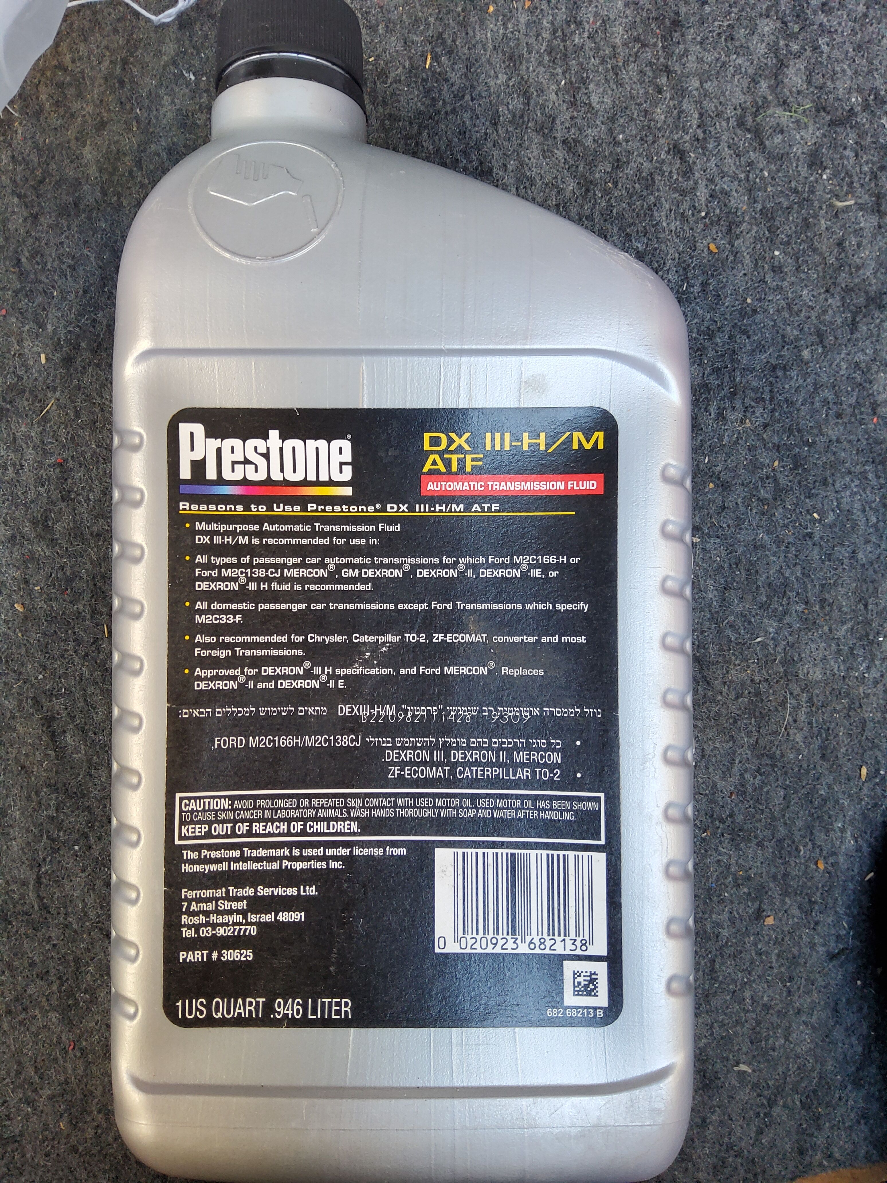

  4. האם זה מתאים להגה והאם זה מתאים להוסיף לגיר בנוסף אשמח לדעת איך בודקים שמן גיר

  15. GREEN.
    מראה + מסך
