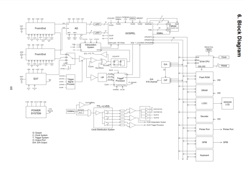

  19. ברור שבדקתי את 2 הכניסות. גם השתשתי במחולל גל חיצוני לבדיקה נוספת. בדיקה ויזואלית נעשתה, המכשיר נראה חדש, אין סימנים של כלום. המכשיר בנוי ממש יפה. ספק נפרד וכל המעגלים של הסקופ על מעגל דיגיאלי אחר. ה +15 שהיה לטעמי קצת גבוה, מזין את המייצב של ה 12 וולט (שהוא תקין), ככה שזה לא מדאיג אותי אין לי את הסכימה החשמלית (וכמראה שגם לעולם לא תהיה ל...) אז אני לא יודע איפה אותות השעון.

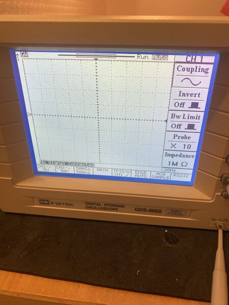

  20. יש לי מעבדה קטנה בבית לכל השטויות שלי והתיקונים השבוע קיבלתי מגבר אודיו לבדיקה והפלא ופלא הסקופ שלי חדל להציג אות בלי סקופ, אני כמו "סטיבי וונדר" לא רואה כלום האמת שאהבתי את הסקופ הזה וחשבתי לתקן אותו, אבל אף אחד לא מתעסק בזה היום ולחברה הטייואנית שיצרה אותו לפני 20 שנה לפחות אין אפילו נציגות בארץ מתחי ה rail נראים תקינים... +-5 ו +-15 12+ (ה15 יוצא קצת גבוה, סביבות ה 19 וולט, מוזר אבל זאת לא נראית לי הסיבה) לפני שאני זורק אותו לפח המחזור, אם למישהו יש רעיונות יצירתיים לתיקון או מקום שמתעסק בתיקונים, תבוא עליו הברכה הדגם אגב... instek gds-806s
