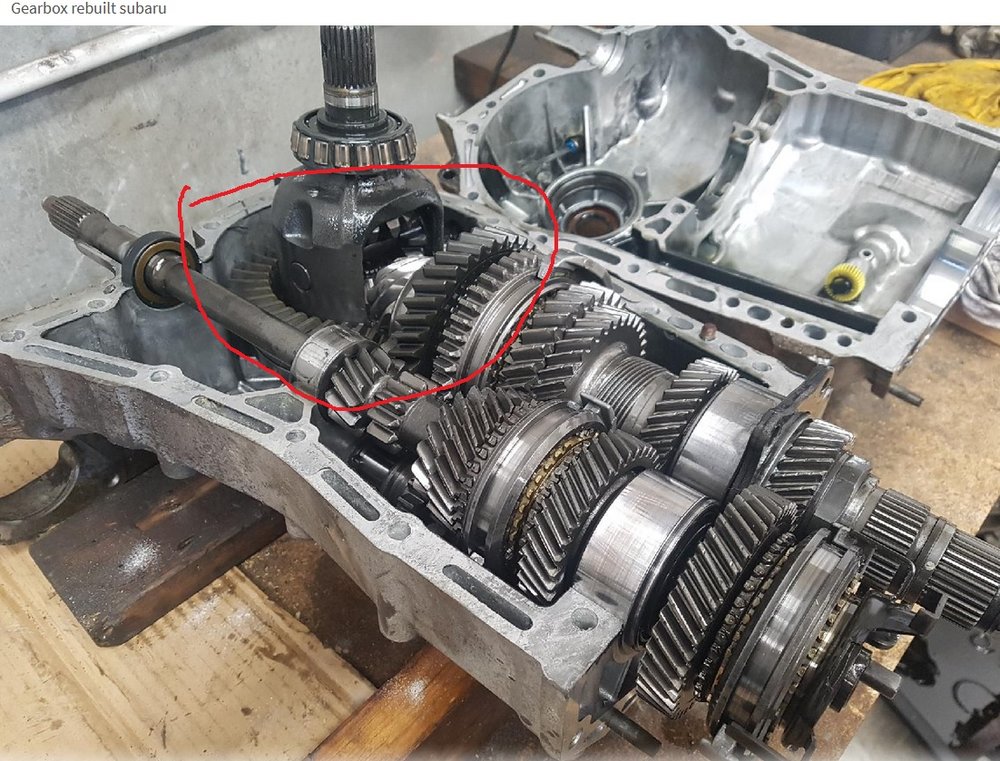

כל יום לומדים משהו חדש, אכן יש דגמי סובארו עם שמן נפרד לדיפרנציאל -
אימפרזה 2006 1.6 כמה שאלות על תחזוקה ותיקונים
שמוליק ק פרסם הודעה בנושא של tza בתוך טכני, אחזקה וטיפולים
הייתה ברשותי אימפרזה 99' במשך מעל 440 אלף ק"מ, אבל זה לא מה שקובע... הדיפרנציאל מחלק את הכח לגלגלים, ובסובארו (כרגיל) הדיפרנציאל הוא חלק מהגיר, צירפתי תמונה שבה סימנתי את הדיפרנציאל (זה לא הדגם המדויק של הגיר שלך אבל מספיק דומה) -

בעיקרון ככל שזכור לי טיפולים שוטפים לסובארו בשנתון הזה הם כל 15 אלף ק"מ, והחלפת שמן גיר היא כל 60 אלף ק"מ. אם יש בעיה בגיר כדאי להחליף לשמן גיר חדש עם מפרט שתואם את הוראות היצרן בלבד ומתוצרת ידועה בלבד. לרכב יש גיר כמו בכל רכב מודרני וברכב 4X4 בנוסף לגיר הרגיל יש תיבת גיר אחורית שהיא הדיפרנציאל האחורי, במכונית רגילה הדיפרנציאל הוא חלק מהגיר- אל תסתבך בנושא. המדיד שראית הוא מדיד שמן גיר. שמן מנוע מומלץ הוא שמן מנוע לפי הוראות היצרן (לדעתי בצמיגות 5W-30) ועדיף יצרן ידוע כמו קסטרול, טוטאל, וכו' בקיצור הסובארו שלך במצב טוב, עם מעט מאוד ק"מ עבור רכב שנמצא 14 שנים על הכביש, תהנה ממנו וסע בזהירות. -
