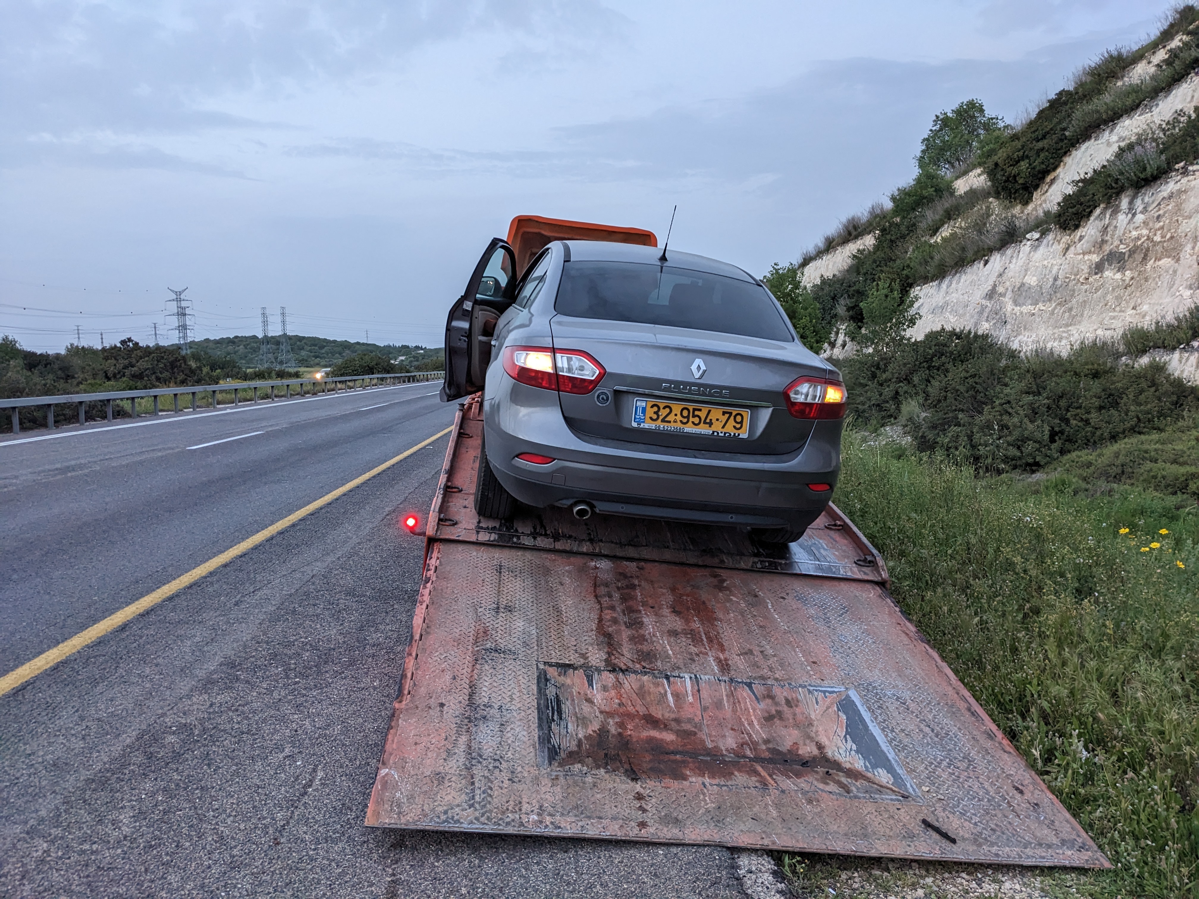

נוסעים בכביש 6. תקלה אדומה מלווה בדינג-דונג, לעצור מייד בצד. בלחיצה על הגז - רעידות קלות אך מורגשות היטב, אין רעשים נלווים. עוצר, מדומם מנוע, מעביר את כולם מעבר למעקה, מחבר סורק סיני כחול. שני קודי תקלה שקשורים למזרקים, לא הספקתי ממש לשים לב כי הסיטואציה הייתה קצת מלחיצה מבחינת מיקום והעובדה שהייתי עם המשפחה. איפסתי קודי תקלה, נתתי לאוטו לנוח שתי דקות, הנעתי, לכאורה הכל בסדר. נכנסים, נוסעים, אחרי כעשרה ק"מ, קורה שוב, ברור שזהו, הפעם זה גרר. נגרר לאחסנה, יום ראשון יגיע למוסך תלפיות בנשר. סה"כ תקיעה ראשונה עד כה לרכב בן 11. קורה. -
