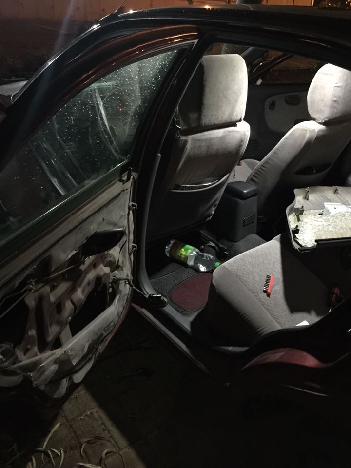

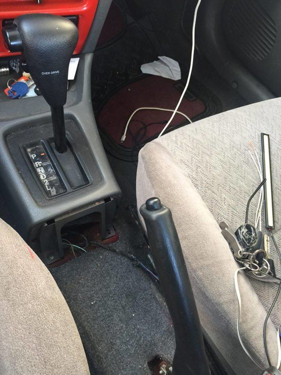

עדכון 6.12 היום קיבלתי זוג פסי לדים שהחלטתי להתקין אותם ברגליים , במושב של הנוסע לצידי ובמושב שלי. אחרי הרבה מחקרים , צפייה בפרוייקטים שנעשו בפורום של אנשים אחרים והרבה סרטונים ביוטיוב וחרישה וכתיבה על מלא דפים את הדרך פעולה, היו לי שני דרכים לבצע את זה. דרך 1: לחבר את זה על נורה קיימת ברכב.. זאת אומרת שכל פעם שאני אדליק את המנורות של הרכב, הפסי לדים יידלקו ברגליים דרך 2: להתחבר על הדלתות , כל פעם שהדלתות ייפתחו הנורות יידלקו דרך 3: לעשות לפסי לדים פיוז ומפסק. (האפשרות ירדה מהפרק , כיוון שאין לי מושג בפיוזים , אין לי מפסקים בבית ועדיין לא למדתי להתעסק עם זה.. בקרוב אלמד.. בהתחלה, הוחלט ללכת על הדרך הראשונה.. וזה להתחבר על נורה, פירקתי את הפלסטיקים ברכב.. והתחברתי לנורה של התיבת הילוכים: אבל אחרי כמה זמן של נסיעה זה התחיל לחרפן אותי שמשהו דלוק לי בין הרגליים וזה אור חזק. אחרי הרבה חיפושים איך אני אתחבר למנורת גג (כי אין אפשרות להתחבר אליה.. לא מצאתי לאן החוטים שלה נמשכים) התקשרתי לחבר שמבין בכל החשמל של הרכב, הוא אמר לי שאיפה שהדלת של הנהג, למטה בריצפה עוברים הרבה חוטים.. לקחת מנורת ביקורת לעבור חוט חוט , ולבדוק באיזה חוט עובר חשמל שהדלת פתוחה ושהיא סגורה באיזה עובר חשמל.. מצאתי חוט לבן שעובר בו חשמל תמיד , התחברתי אליו בתור ה(+) שלי , ומצאתי חוט שחור כתום שמתי שהדלת נכבית הוא נדלק ,התחברתי אליו בתור ה(-) שלי. ואז הסתרתי את החוטי חשמל שחיברתי כדי לחבר אותם אל הפסי לדים, והעברתי אותם מתחת להגה שלי.. כדי שיעברו גם לצד השני, יצא יפה.. בנוסף גם קיבלתי נורות רוורס מלד.. אחת מהנורות הלוגן של הרוורס גם ככה נשרפה לי אז הייתי צריך להחליף.. פירוק הפנס ע"י שתי ברגים לאחר החלפת הנורת הלוגן ללד, השוואה: לאחר מכן ניסיתי להניע את הרכב, הרכב לא הניע לי.. מתברר שהמוט של התיבת הילוכים , נשבר לו שם איזושהי ג'ולה וקראתי לבן דוד שלי אחרי שעות של ניסיונות להניע עם כבלים , והרבה אנשים שחשבו שהסטרטר הלך לי.. מתברר שהרכב היה תקוע על דרייב בן דוד שלי חיבר חוט חשמל חזק ומרח את הכל בסופר 7 , והחזיק את זה לצמיתות. בהמשך התלוננתי למאור על רעש בלתי נסבל מהרכב.. מאור טען שזה מהמותחן של הרכב.. נפגשנו , מאור אמר שכנראה שהמותחן היה משוחרר קצת ולא צריך להחליף אותו.. עדיף לחסוך בכסף.. מאור חיזק אותו קצת ושוחררתי לדרכי תודה מאור ! -

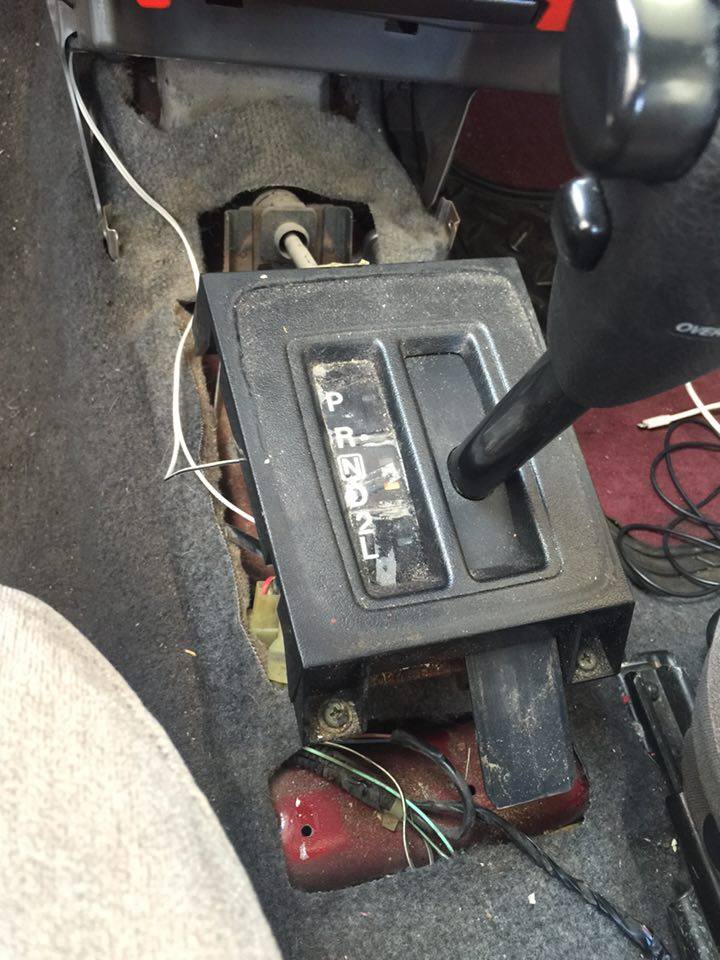

אני באמת כבר מתחיל להשתגע מזה.. התקנתי מערכת רדיו חדשה שהזמנתי מאיביי (בהמלצתו של אסף מהכנופיה, גם לו יש את המערכת) שילמתי לבחור שיתקין לי אותה ב50 שקלים , באותו זמן לא ידעתי ופחדתי להרוס דברים שקשורים לחשמל ברכב. עד היום אני מצטער על זה.. פירוט הבעיה: מתי שאני מחבר את האייפון שלי להטענה דרך המצת + כבל אוקס מחוברים ביחד.. הרמקולים מתחילים לעשות רעשים מטורפים של זמזום וככל שאני לוחץ על הגז והטורים עולים , ככה הרעש מתגבר.. אסף מהכנופייה אמר לי שכנראה יש בעיה עם ההארקה, צריך לקחת מינוס מהHU ולחבר לשילדה.. הרגע באתי והייתי מוכן להתעסק עם זה, ראיתי שכבר מחובר החוט השחור (מינוס) לשלדה.. עצותיכם? אני באמת מתחיל להשתגע מלנסוע ברכב.. אני לא יכול לנסוע ברכב שאני שומע את הזמזומים האלו.. תודה ! נ.ב. החלפתי רמקולים כי חשבתי שאולי זה מהרמקולים שבאו כסטוק מהרכב.. זה לא מהם.. זה מהHU בוודאות 100% -

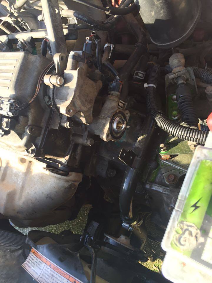

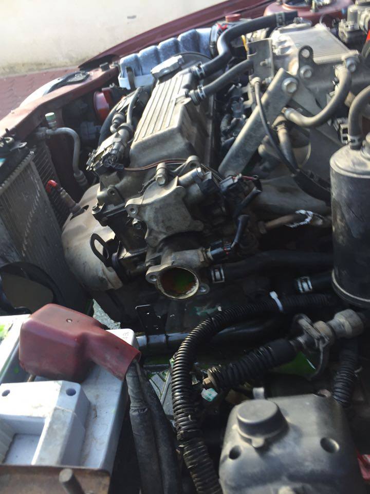

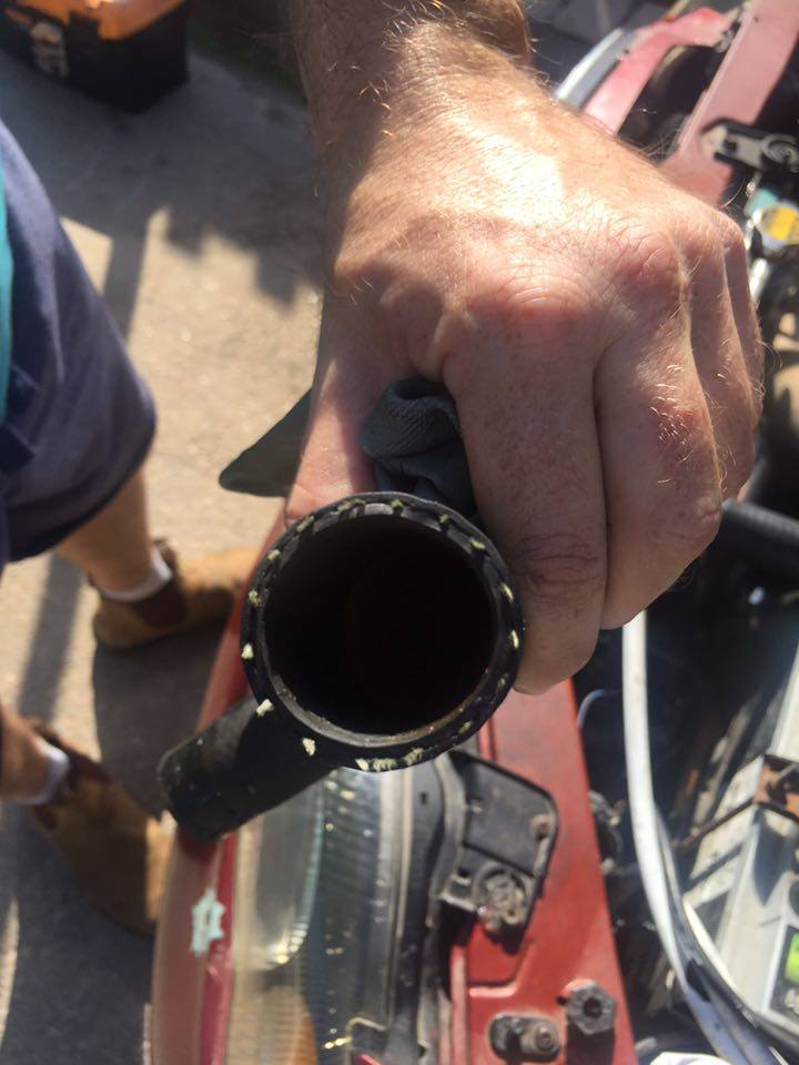

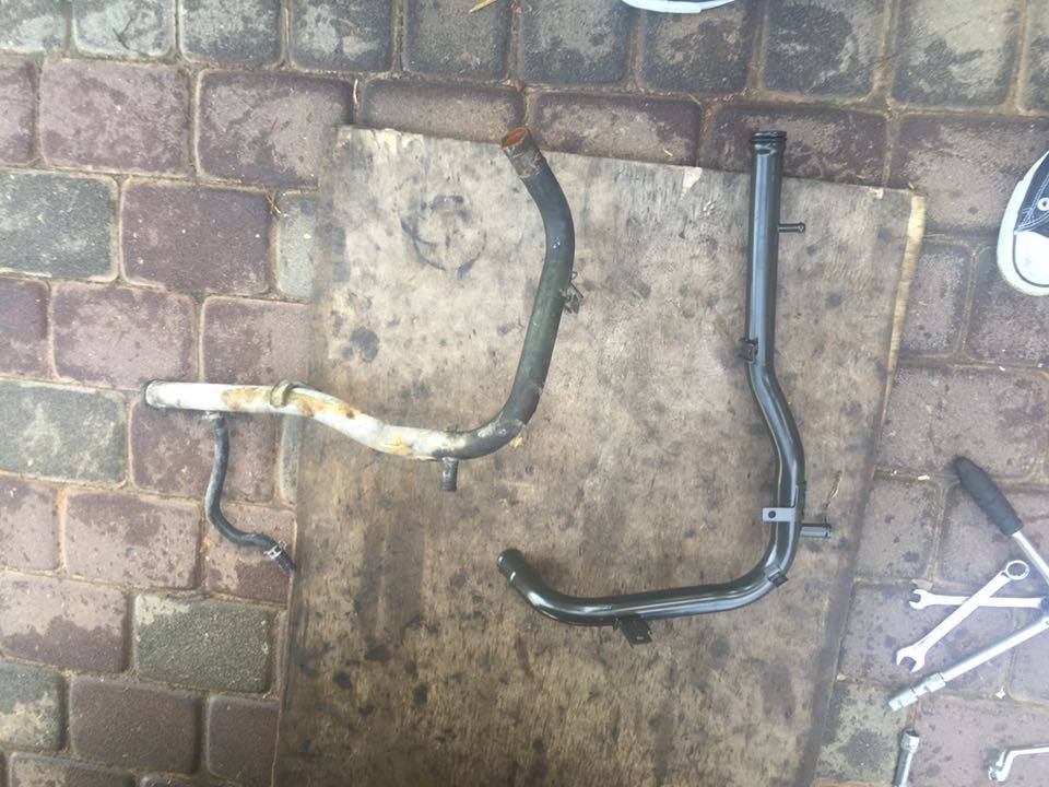

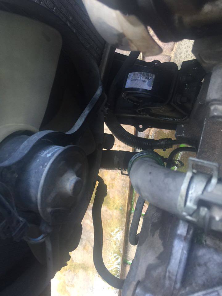

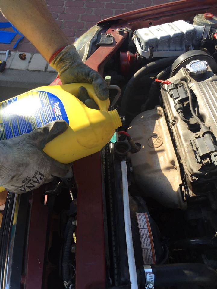

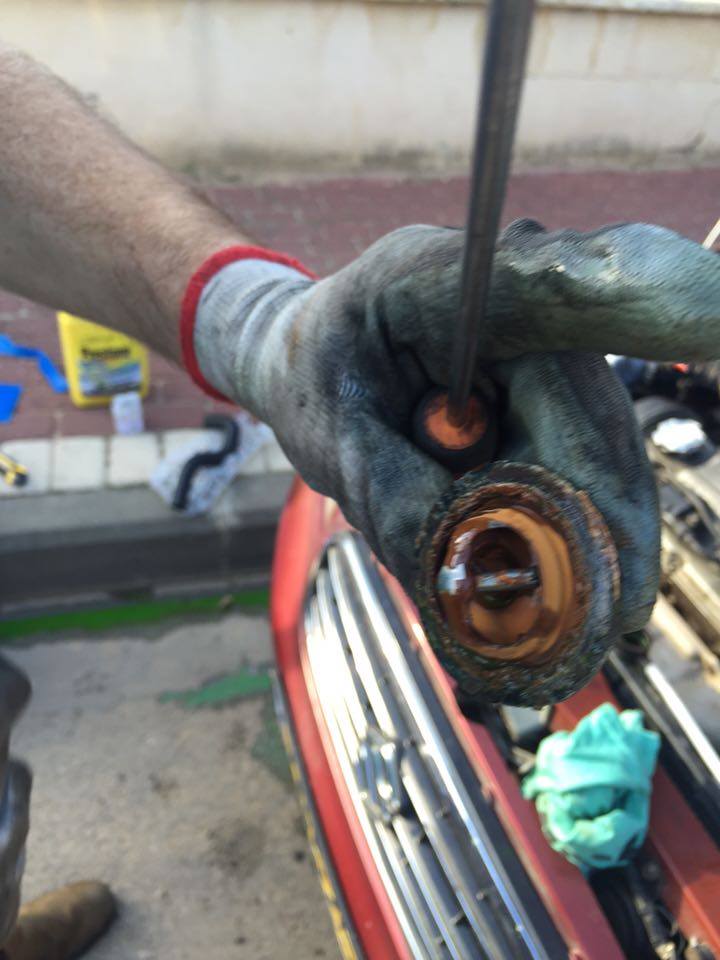

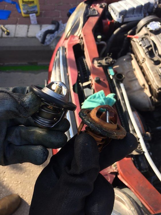

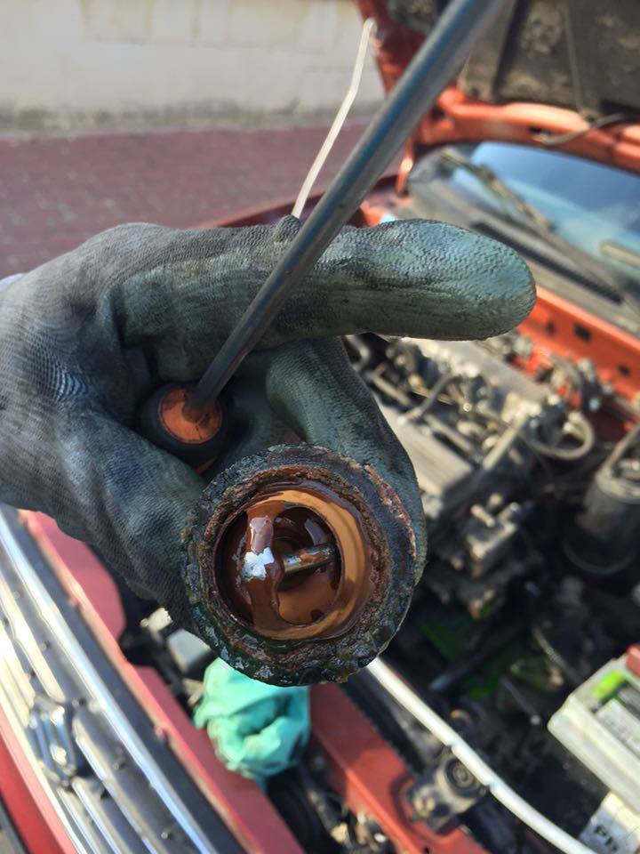

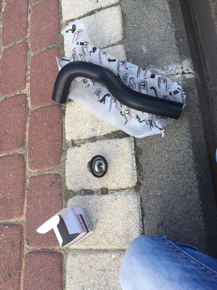

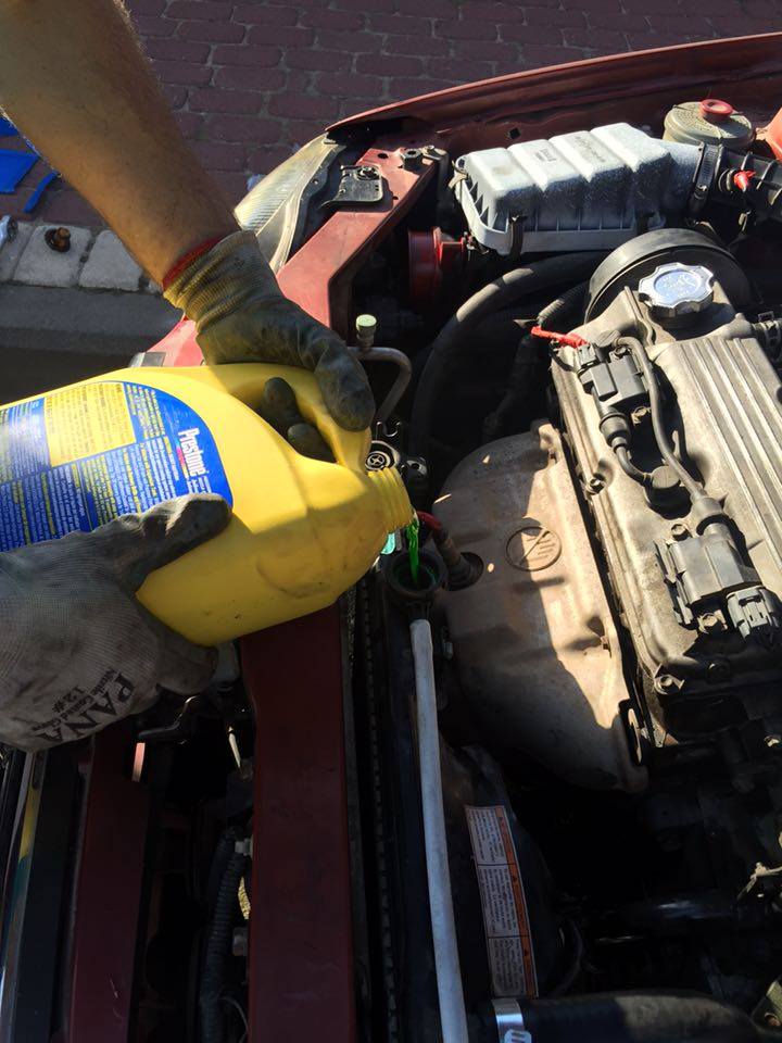

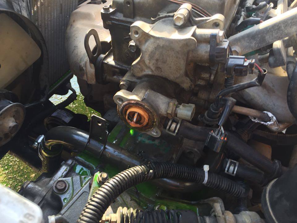

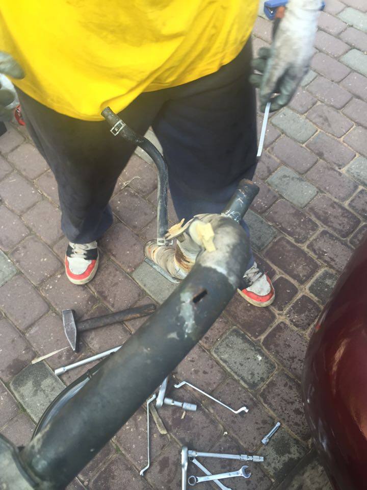

היום אני ומאור החלפנו את התרמוסטט של הרכב, התלוננתי בפניו מלא על צניחה לא הגיונית של המד טמפ' במהלך נסיעה מהירה (100-120+) המד טמפ' בלוח מחוונים פתאום צונח לאיזור הC , ולפי מה שמאור טוען זה לא צריך להיות ככה, התרמוסטט היה פתוח (שבור.. אבל בהמשך נראה את זה) אז ככה, הלכנו לחנות חלפים , קנינו תרמוסטט + צינור עליון + צינור תחתון (הלכנו פעמיים לחנות כיוון שהייתה נזילה מהצינורות[הן היו נפוחים וכבר קרועים, מצורפות תמונות בהמשך]) תחילה רוקנו את כל הנוזל קירור (היינו צריכים לעשות זאת פעמיים כיוון שלא ידענו שתהיה נזילה מהצינורות המקוריים של הרכב.. ) ולאחר מכן התחלנו ולפרק את בית התרמוסטט ולהוציא את הררמוסטט (מצורפת השוואה בין החדש לישן בתמונות) תמונות של תהליך העבודה,סוף העבודה ואמצע העבודה: לעתיד שלי ושל מאור: החלפת פלאגים עם הפתעה נעימה לעין החלפת מצוף דלק שהזמנתי מאייבי (מד דלק מזייף) -

עדכון 19.11 : היום נפגשתי עם מאור , הפעם כדי לתקן נזילה בצינור של הבלנו כי הייתה בו נזילה, מתברר שלא דאגו לרכב הזה בחיים (לא פלא...) 9 שנים לפי המוסך המורשה לא נגעו בו.. קורה.. הצינור העלה כבר רקיבות וכל הנוזל קירור נזל שם, רוקנו את כל הנוזל קירור מהרכב והתחלנו בפירוק, היה קשה להוציא אותו כיוון שהוא מחובר עם גומיה אל המשאבת מים. בסוף הצלחנו לפרק ולחבר צינור חדש.. אחרי שהחלפנו הצטערנו לגלות שגם מן התרמוסטט יש נזילה, ניפגש בע"ה שבוע הבא ונחליף את התרמוסטט + הצינור שלו כי הצינור נפוח ונראה שהולך להיקרע. (וגם על הדרך נתקן בעיה שדי הציקה לי הרבה, שאני במהירות של 120-+ המד טמפ' חום צונח לC ולא זז משם עד שאני עוצר את הרכב לבלימה. מאור האגדה, טוען שהתרמוסטט תקוע שם בפנים על מצב "פתוח" ולכן קורה הסיפור הזה) וגם אמרתי לו שיש לי בעיה שהמד דלק מזייף לי , ביררנו קצת חומר, צריך להחליף את המצוף דלק. הקטע הוא שהחלק הזה אפשרי רק מהזמנה מחו"ל הזמנתי את החלק, ועד שיגיע.. נצטרך לסבול עוד עם הזיוף מד הזה.. תודה חבר יקר על עוד יום כיף !! אוסף צילומים בלילה חבר שהוא התחיל לשקוע עמוק אל תוך אומנות הצילום המקצועית,צילם את הרכב התמונה המדוברת: בקרוב הוא יישלח לי עוד תמונות. -

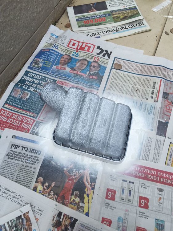

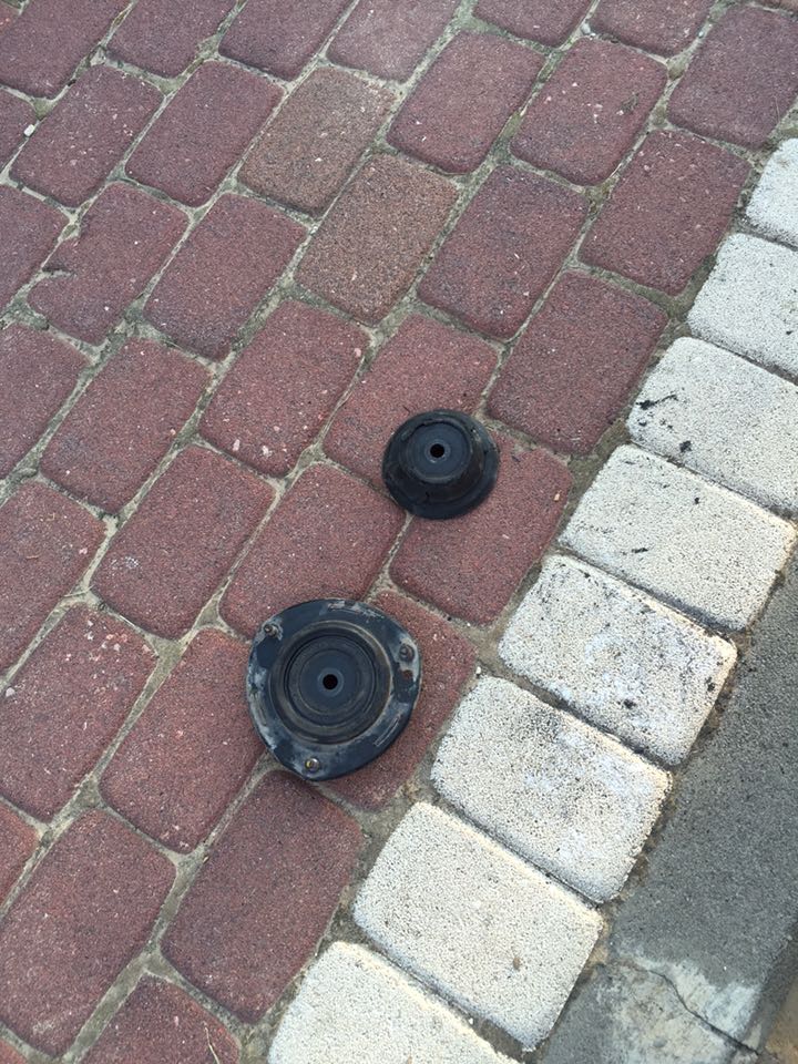

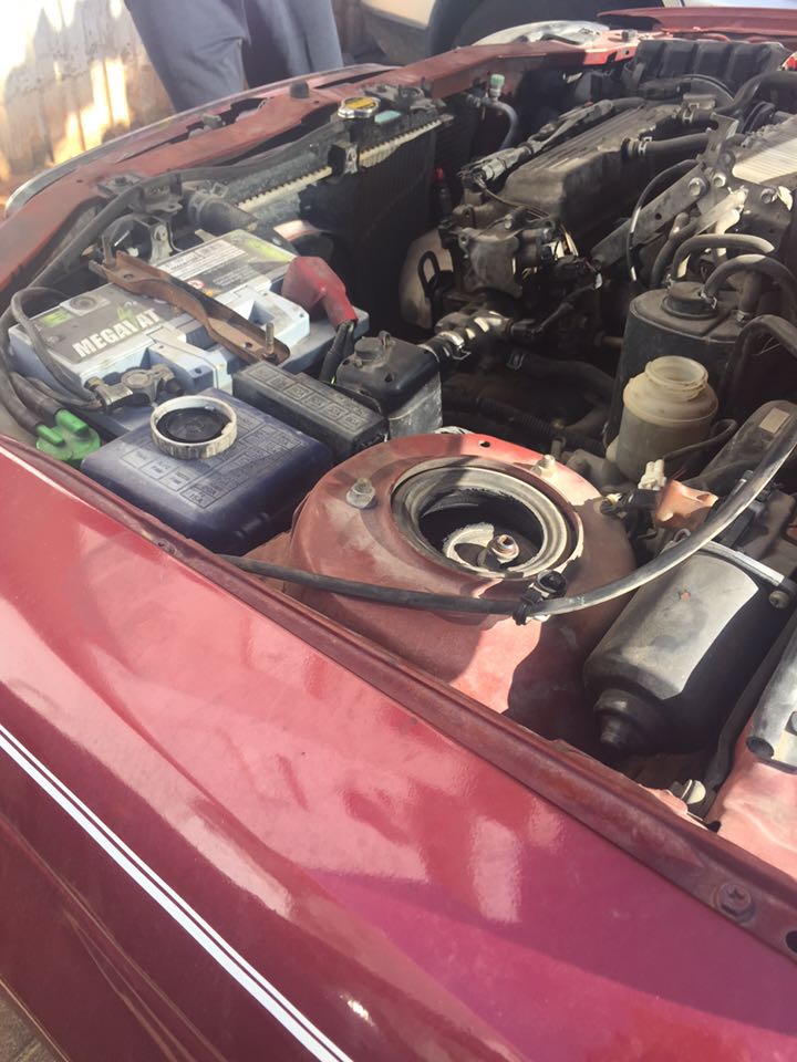

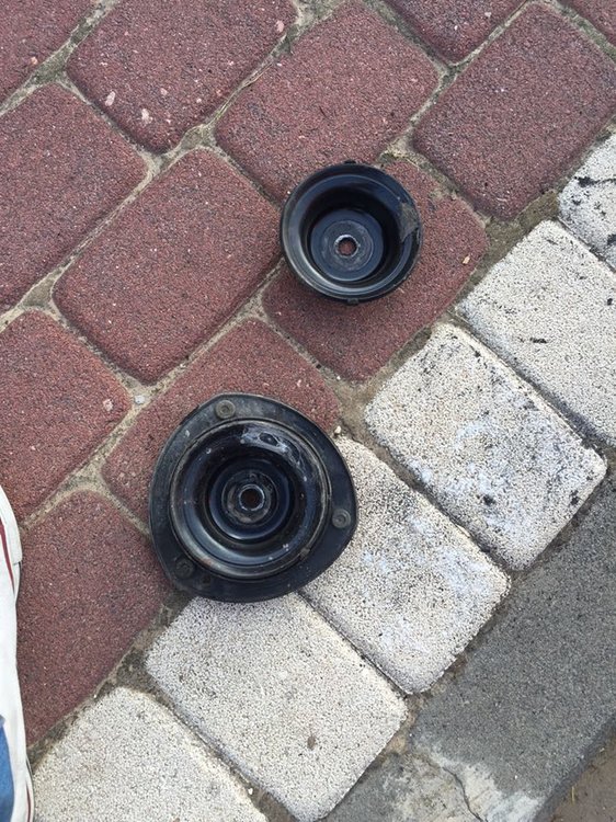

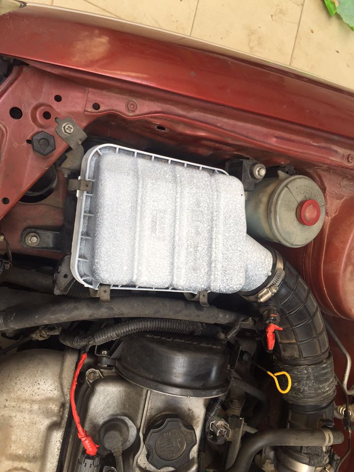

עדכון 11.11 : לפני שנפגשתי היום עם מאור, החלטתי לתת מראה קצת שונה למנוע ולאביזרים.. קצת נמאס מהצבע האפור והשחור והמפויח שיש מתחת למכסה מנוע, הוחלט פה אחד(אני ועצמי) לצבוע את המסנן אוויר, לתת לו מין צבע נועז של לבן עם נקודות.. תמונה מצורפת בהמשך, לשמחתי הצבע לא התנמס/נזל , אלא הוא נשאר אותו הצבע בלי שום מריחה של לקה או כל דבר אחר.. פשוט שכבה אחת עדינה מעל, ו3 שכבות מסביב להדגיש את הצבע הלבן. אוקיי נמשיך למפגש עם מאור, נפגשתי היום עם מאור כדי לשבת על הבולמים של הרכב שהם קרועים. קצת תמונות מן העבודה עצמה: תקציר תהליך: הרמנו את הרכב, פירקנו את הגלגלים, ופירקנו את כל מה שקשור אל הקפיצים ואל הבולמים, לאחר שפירקנו, צריך לכווץ את הקפיצים על מנת ש״לא יתפוצצו לנו בפנים״! לאחר שכיווצנו, פירקנו את הבורג שמעל הבולם הבלוי והחלפנו את הבולם. עניין של כמה דק.. וסה״כ לקח לנו כשעה וחצי להחליף את שני הבולמים ברכב לחדשים ! תודה שוב מאור על הצלה מעולה לפני היום הולדת ! נ.ב. גילינו נזילה של הנוזל קירור מהצינור ברזל שמתחבר לרדיאטור.. מתברר שהצינור מתחיל להעלות ריקבון.. (מצ״ב תמונה) תיאמנו שניפגש עוד שבוע אקנה את הצינור המיוחל, ונחליף את כל הצינור ואולי גם נחליף פלאגים לרכב. המשך ערב נעים ! אלבום תמונות: -

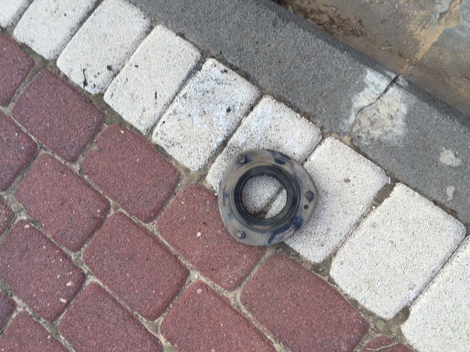

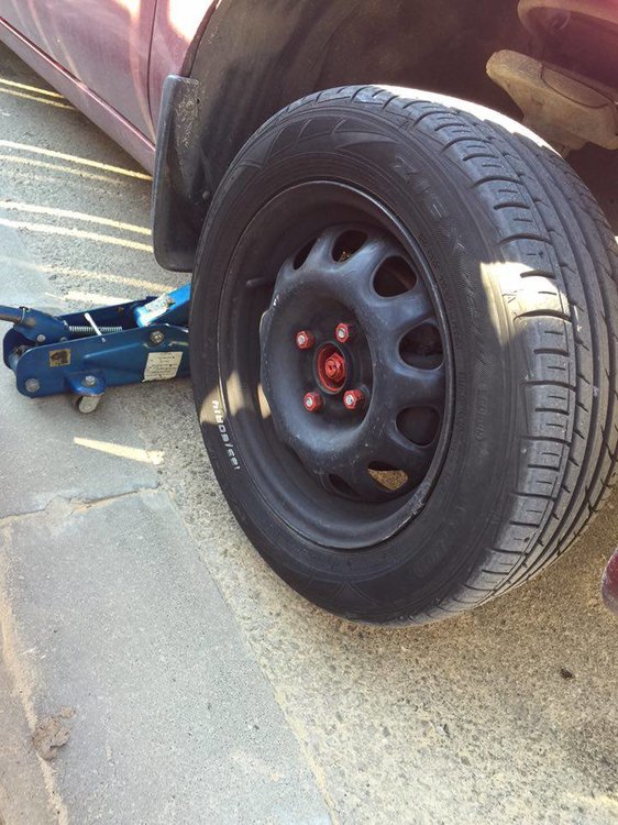

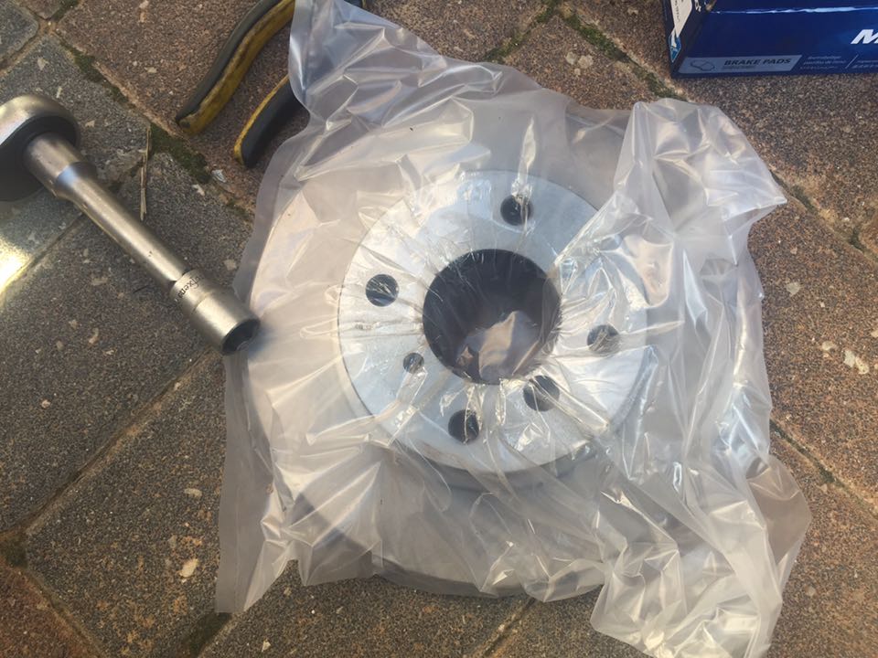

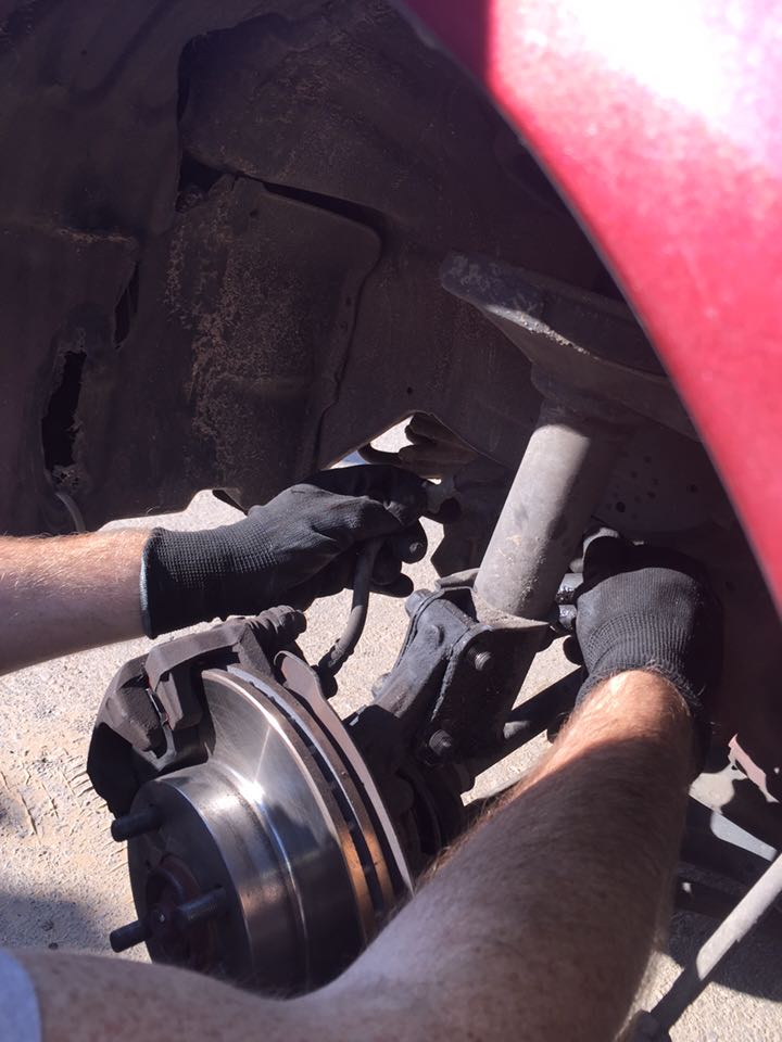

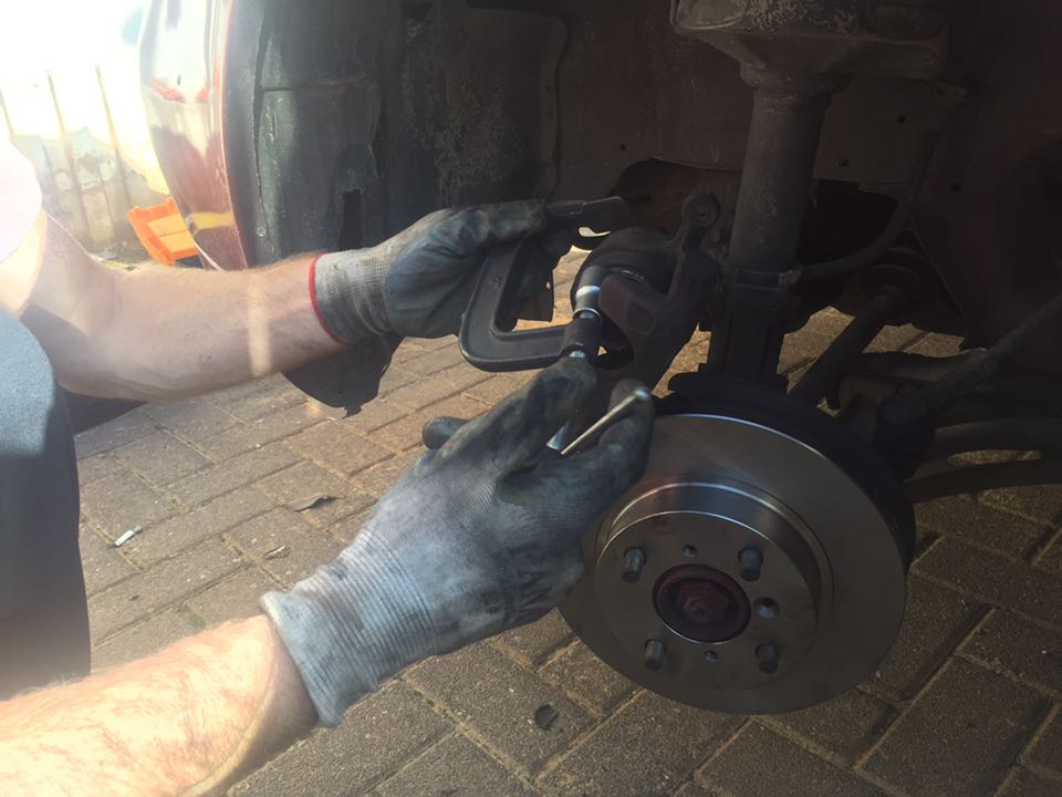

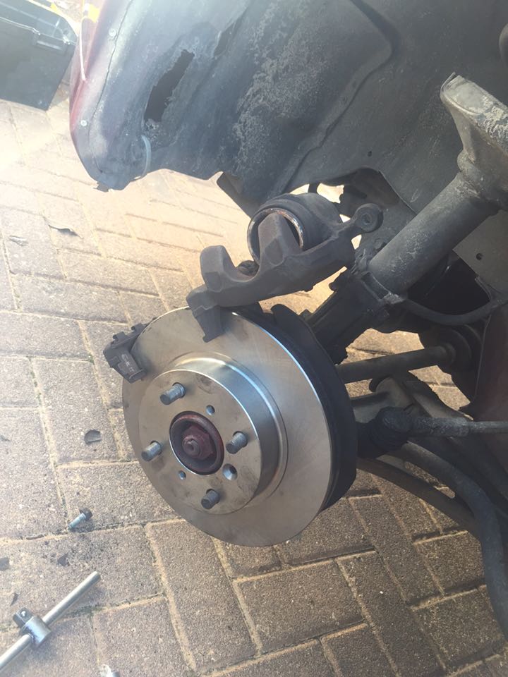

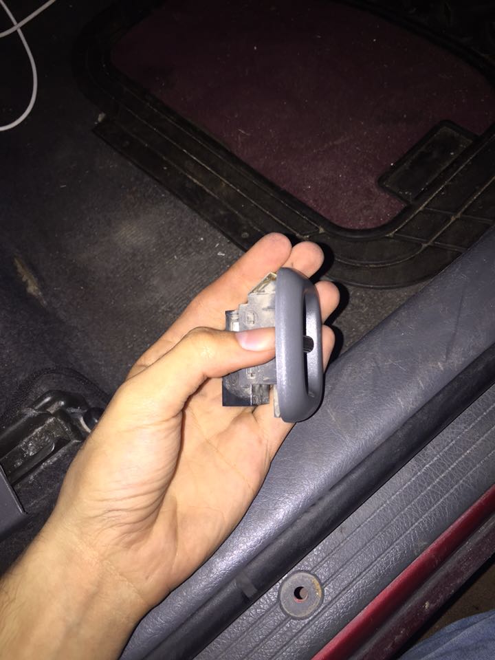

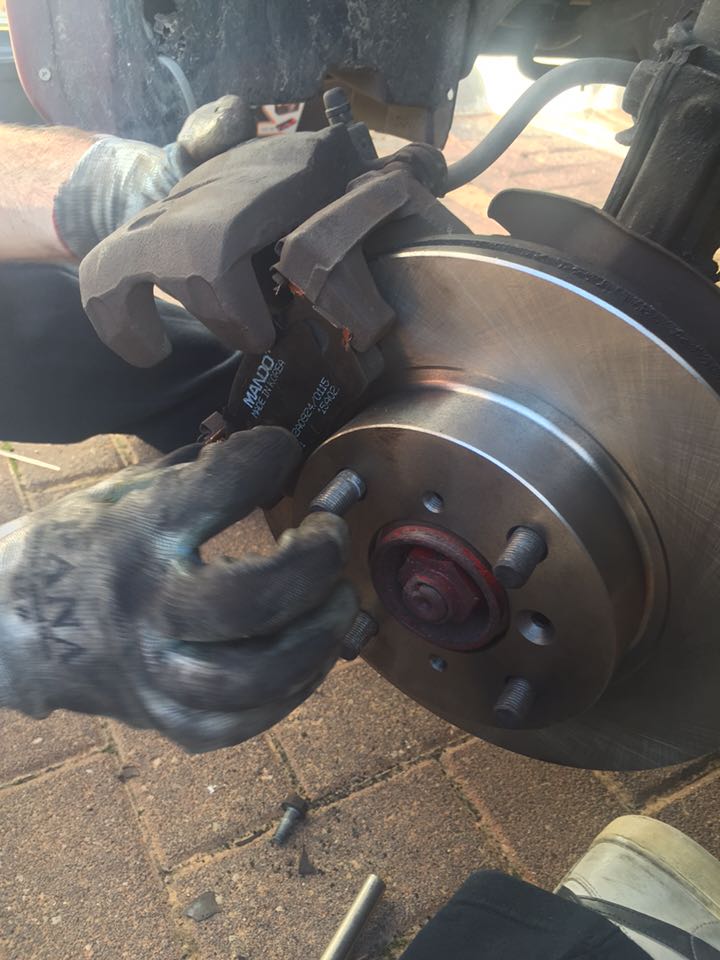

עדכון 9.11 : היום נפגשתי עם מאור, והתחלנו לעבוד על הברקסים. החלפנו את הבלימה וגם את הצלחות כיוון שהצלחות ברכב היו בלויות וקצת עקומות, כל פעם שהייתי בולם במהירות גבוהה אז הכל היה רוטט לי. תמונות: לאחר העבודה על הבלמים והצלחות, עברנו להחליף את התושבת גיר הקידמית ששוב פעם נקרעה סיכמנו שניפגש שוב על מנת לעבוד על הכריות בולם. כיוון שאחד מהם גמור לגמרי. (מצ"ב תמונה) בדקנו וראינו שהגומיות של השמן ברקס נקרעו, ניפגש בהמשך ונעדכן איך נסדר את הגומיות. לאחר שחזרתי הביתה, הלכתי ללמוד במכללה , הגיע לידיים שלי (תודה לך ציפור מסתורית) מתג חשמלי לחלון, המתג של הנוסע לצידי היה שבור, סה"כ נדרשו לי כ-15 דק לפרק את הדלת להחליף את המתג ולהכניס במקומו את החדש. עם הדלת האחורית שמאלית הייתה בעיה שכל הזמן פותחים אותה, האור בתוך הרכב לא נדלק.. היה צורך לפרק אותה לחלוטין , כיוון שהחוט שמוליך חשמל, נקרע בפנים. אין תמונה איכותית כיוון שזה היה בחושך ובזריזות.. הייתה לי הפסקה וניצלתי אותה טוב המשך יום טוב ! לעתיד: להחליף כריות בולם התקנת חיישני רוורס שנקנו השחרת חלונות אחוריים להתקין ספויילר (לא בטוח) להחליף ג'אנטים/טאסות או למצוא עיצוב מתאים לגלגלים. -
