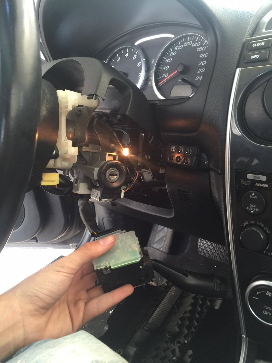

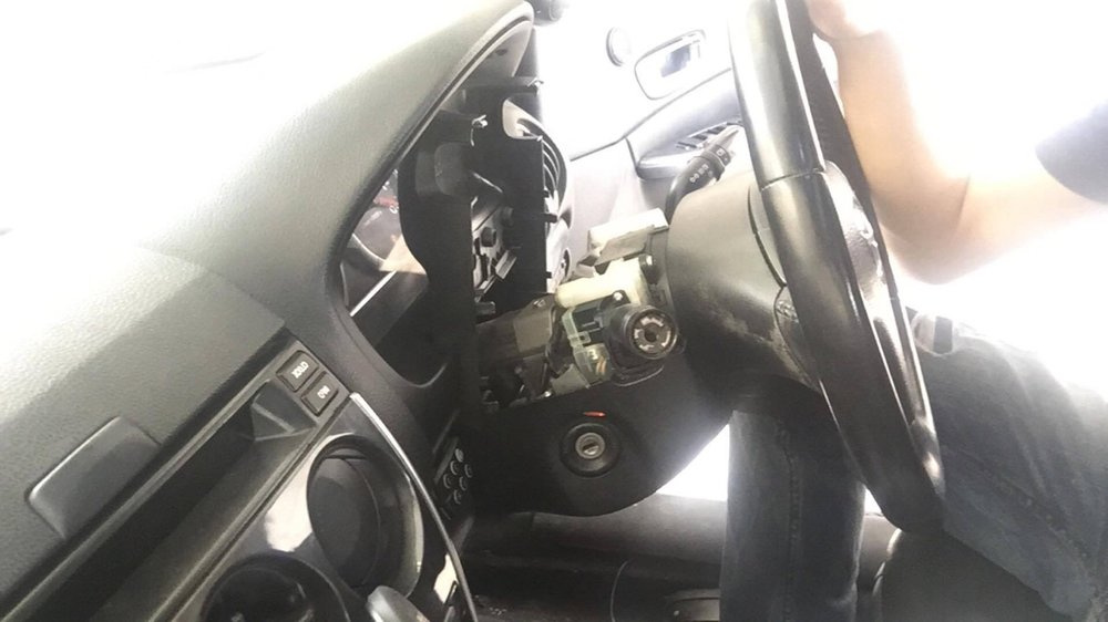

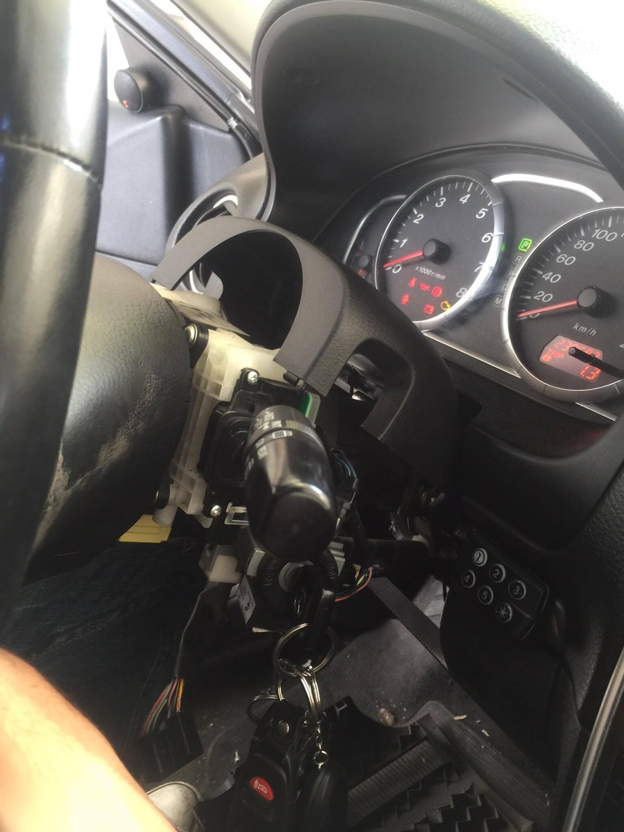

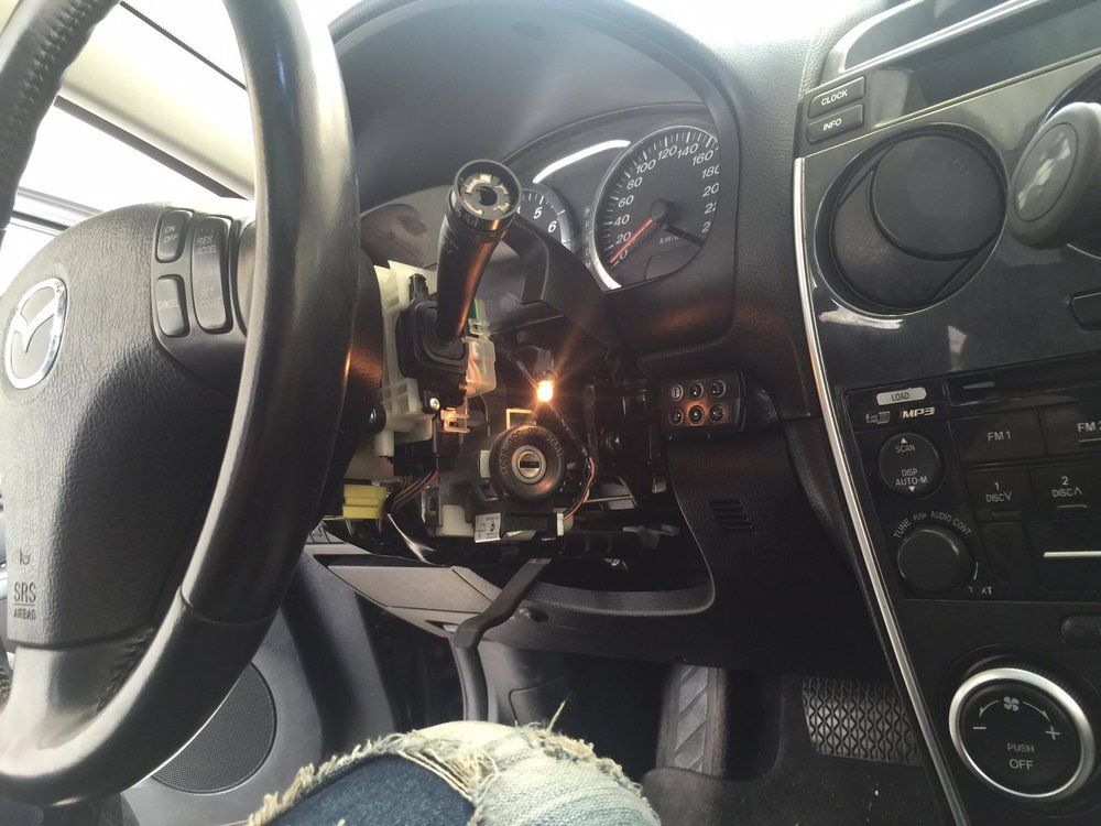

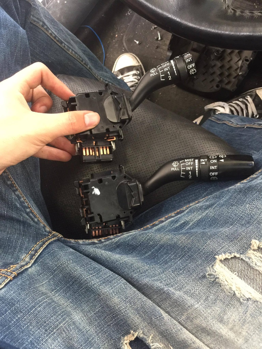

  20. עדכון 1.5 קצת בשלילה על מהירות מופרזת.. מי היה מאמין אבל נחזור לעניינים, היום הגיע החלף של המגב השבור. צריך לפרק מלמטה 3 ברגים ולהתחיל לפרק את כל הבטה של ההגה (אסור לגעת בכלום בהגה עצמו כי הכרית אוויר שם) הכל צריך להתבצע בעדינות מאוד! יש שני ברגים על המתג של המגבים מפרקים אותם ושולפים בעדינות את המתג ומוציאים את הקונקטור. לאחר הסיפור, משחילים חזרה את המתג החדש , מבריגים. ומחברים את הקונקטור. שמסיימים, מחזירים הכל למקום. ומתחילים להבריג מלמטה חזרה את הבורג האמצעי קודם ! אחרי זה שאר הברגים. וסיימנו. Mission Accomplished נ.ב הרכב עומד על 230K ק"מ בדיוק. נקווה לחזור לכביש בקרוב.
