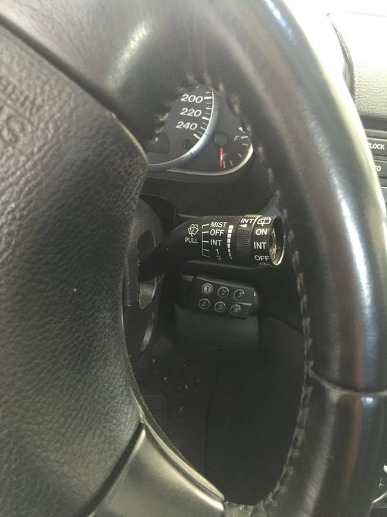

  4. תפוח חליפי. גומיה מקורית. שאלה שמטרידה אותי, אצלי הידית של המגב האחורי שבורה(בהנחה שמפעילים את המגב האחורי דרך הידית ואני לא טועה) ואני ממש רוצה לסדר אותה תמונה: אני רוצה להזמין ידית כזו מאיבי, איזה מהם מתאימים? 1. http://www.ebay.com/itm/371386737784?_trksid=p2060353.m1438.l2649&ssPageName=STRK%3AMEBIDX%3AIT 2. http://www.ebay.com/itm/172165796300?_trksid=p2060353.m1438.l2649&ssPageName=STRK%3AMEBIDX%3AIT והאם במהלך ההחלפה יש סיכוי שיתפוצץ עליי כרית האוויר? מפחד לקחת סיכון להחליף משהו באיזור ההגה כי בחיים לא עשיתי את זה

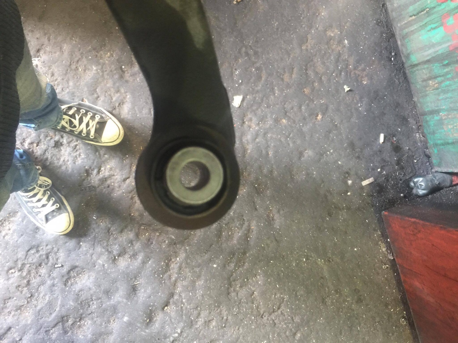

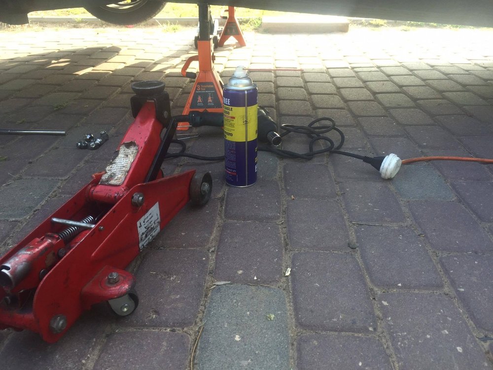

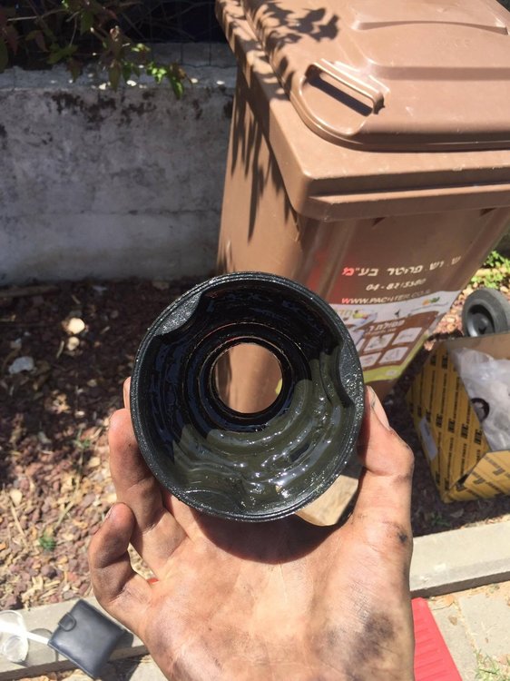

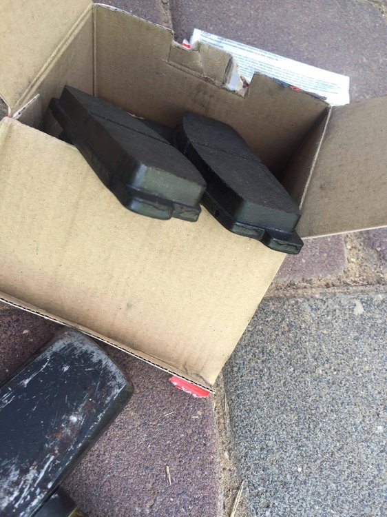

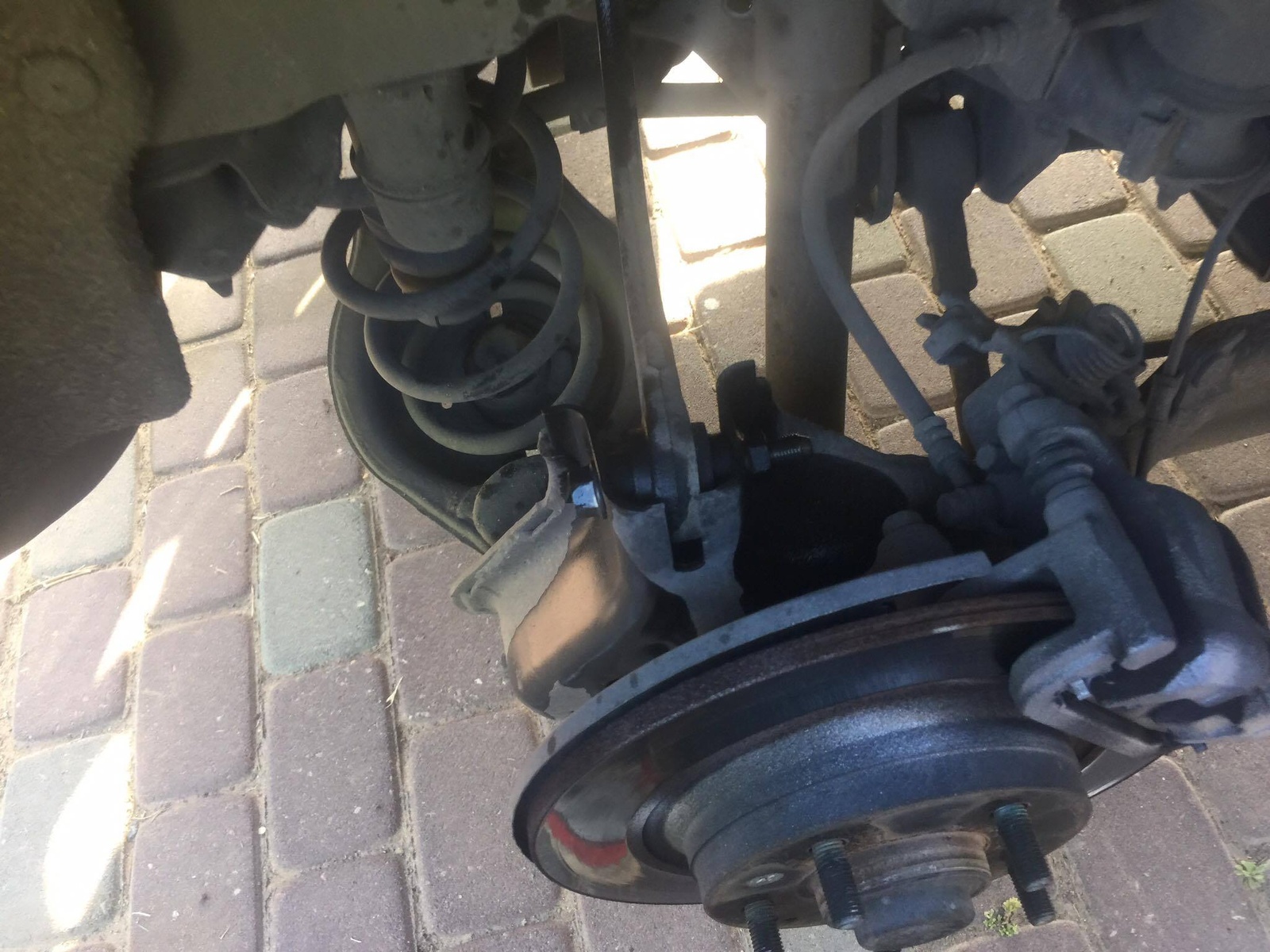

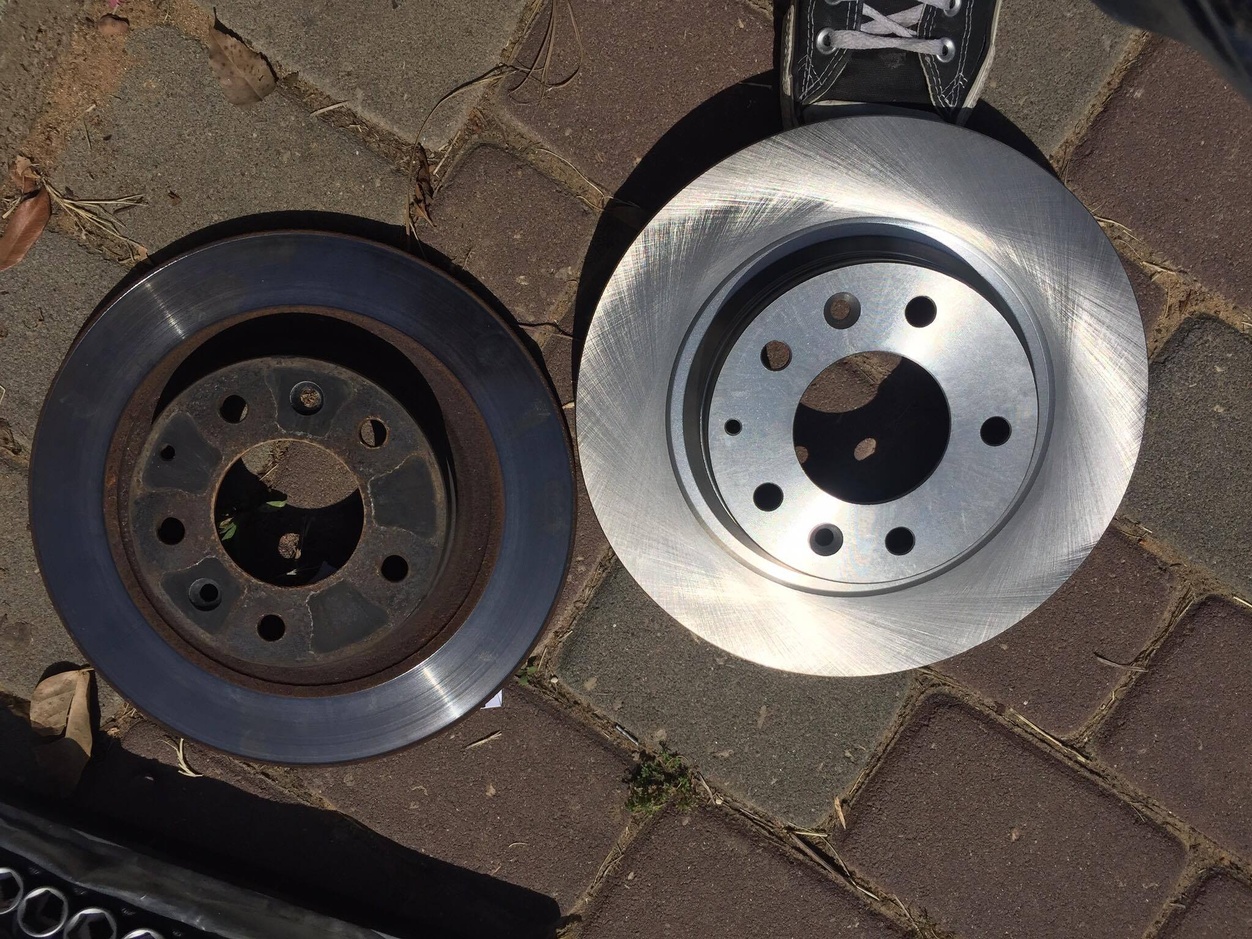

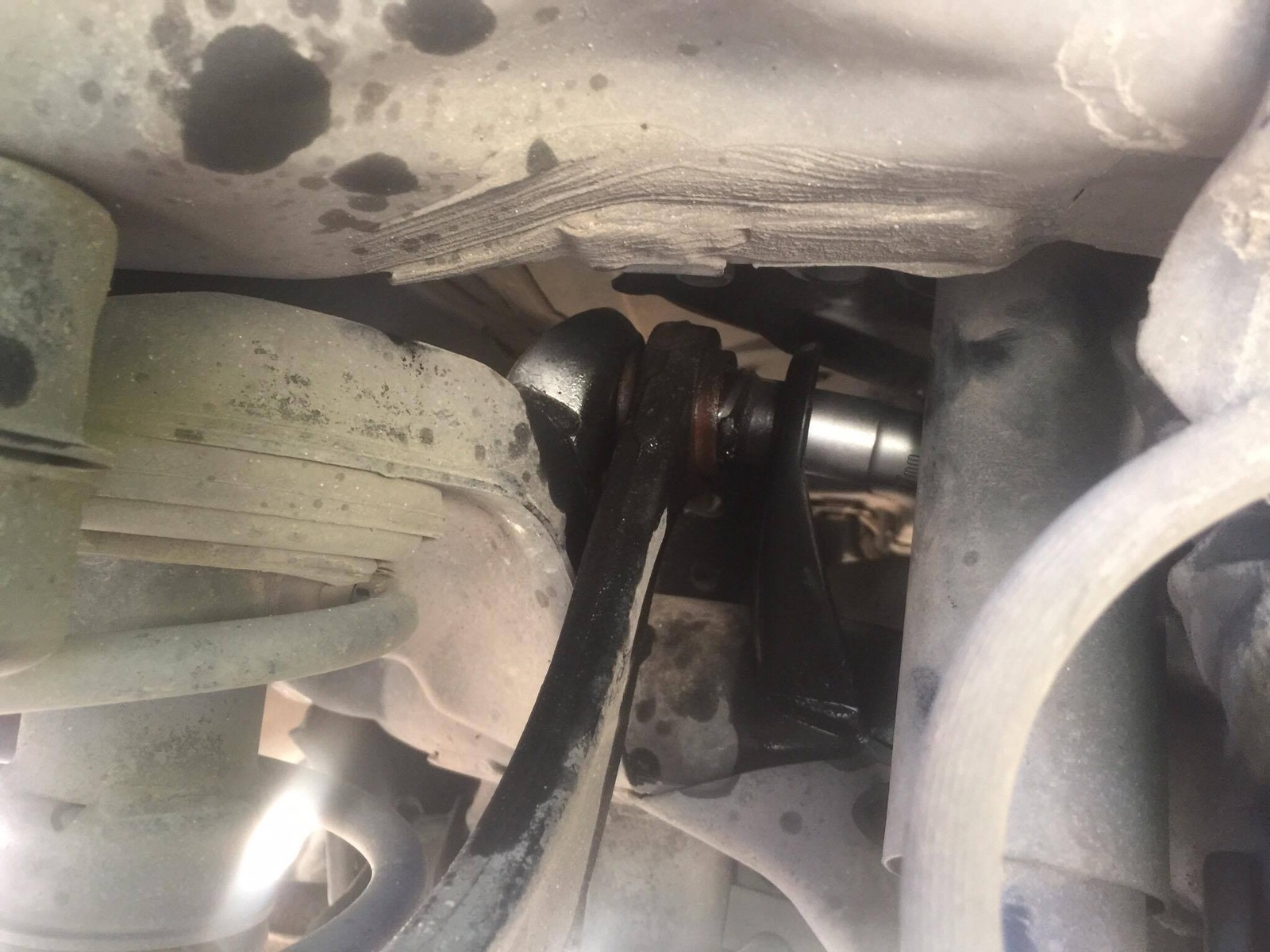

  5. קרוב מידי לקיר.. אנסה לצלם במוצאי שבת מול קיר ישר. עדכון: היום נפגשתי עם מאור, התחלנו בהחלפה של הברקסים. צד ימין היה גמור לחלוטין. הגיע לברזל הסופי של הרפידה. לאחר מכן החלפנו את הגומיה הקרועה בצירייה. לאחר מכן החלפנו את התפוח השבור. אערוך מאוחר יותר ואפרט על הכל

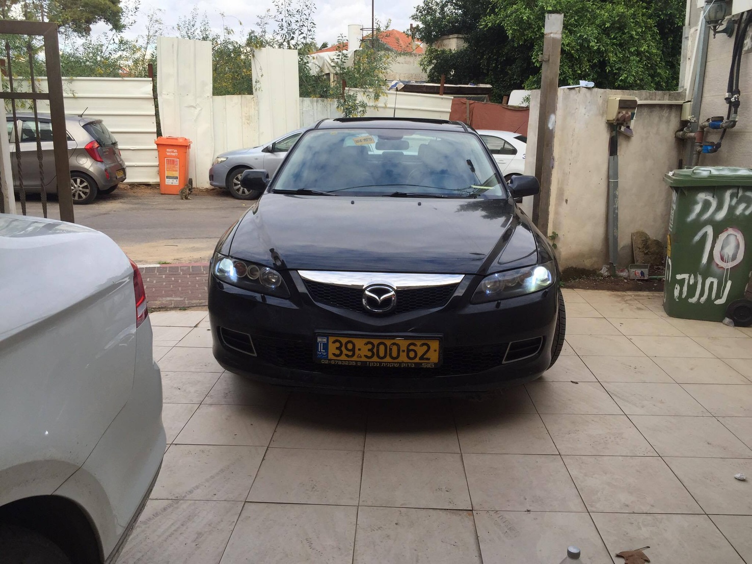

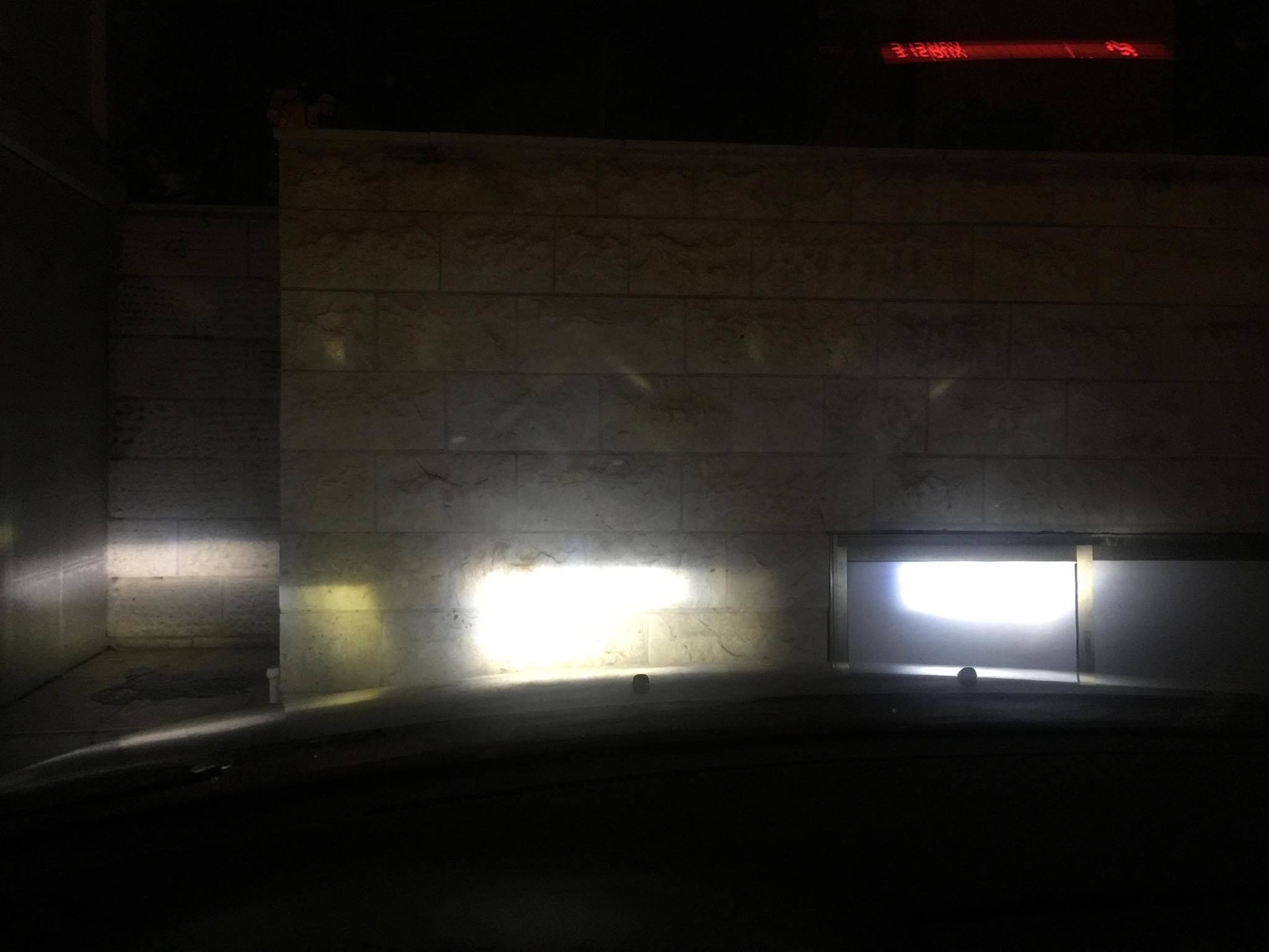

  6. הגיר מרגיש חלק, הוא לא עושה בעיות. לא ששמתי לב תמונה של פיזור האור בלילה:

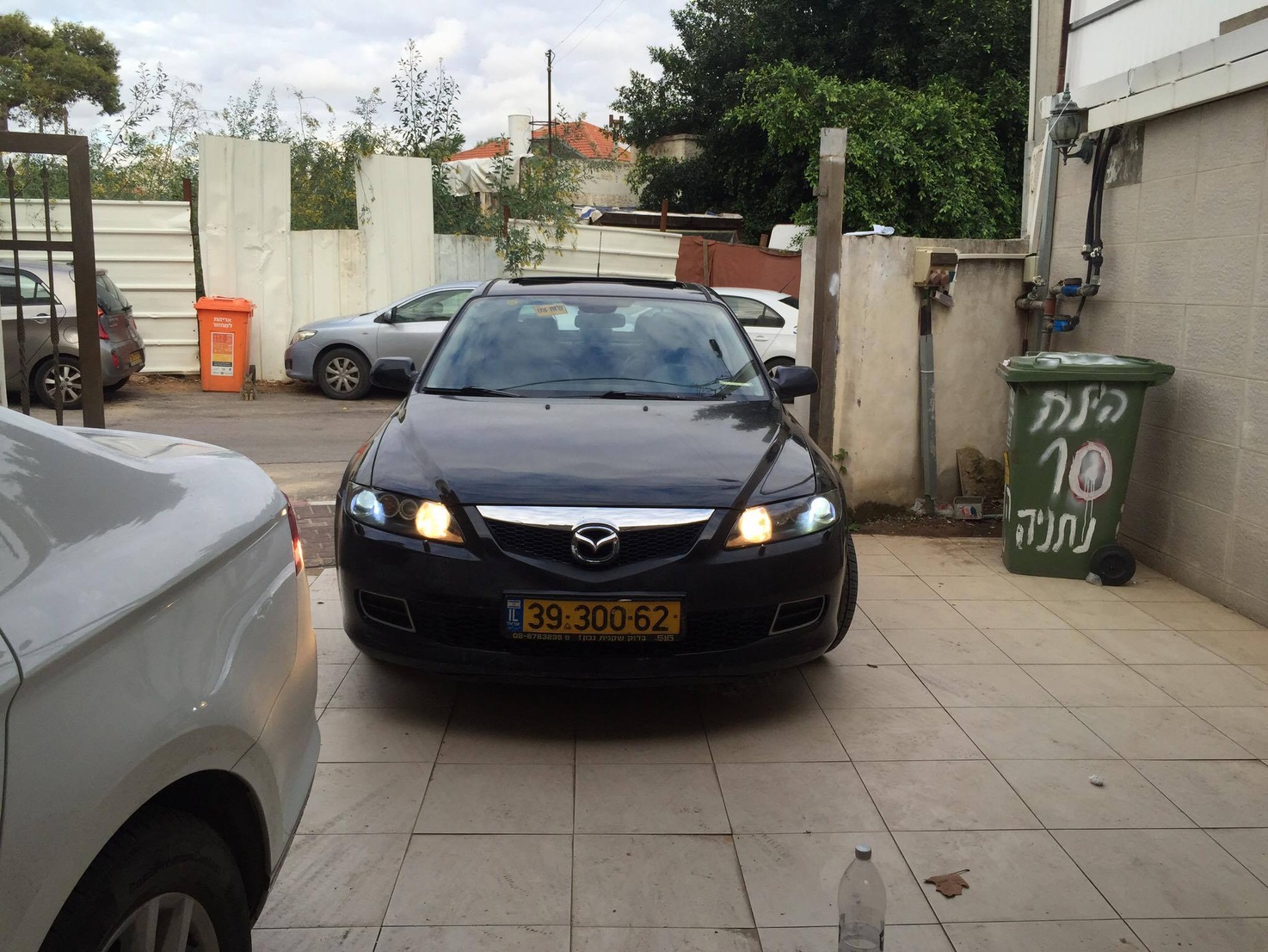

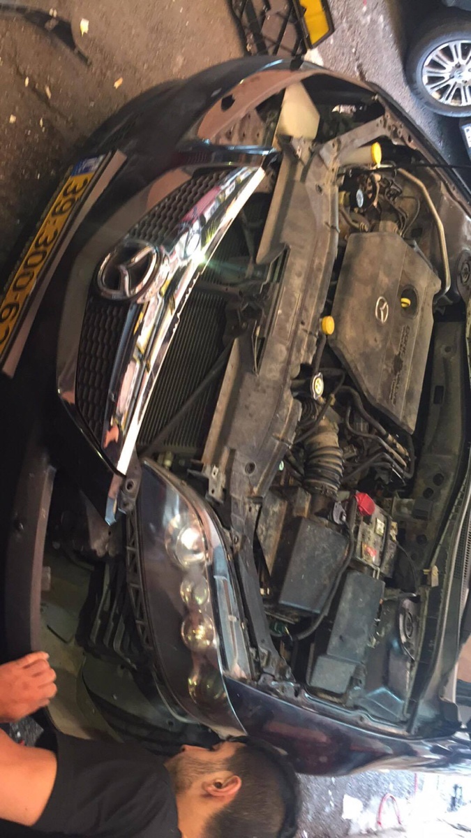

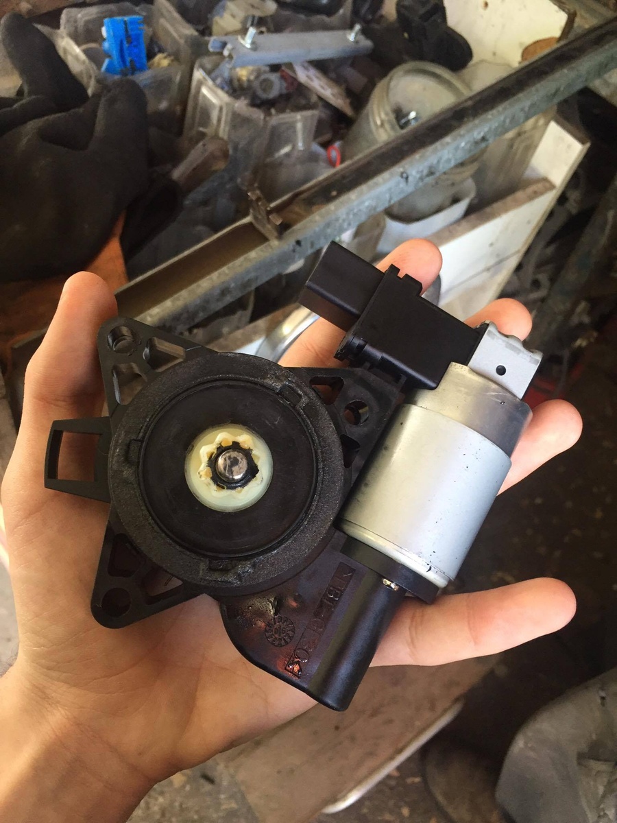

  7. עדכון חדש: על הבוקר אתמול הלכתי לסדר את החלון שנתקע, המנוע שלו היה שבור מבפנים. (מצורפת תמונה) לאחר מכן, הלכנו לסדר את הפנסים אחרי שהזמנתי ב800 שקל את הנורות (!) רק נורות ב800 שקל, מקורי מהחברה. התברר שהקונקטור של הפנס שבור. אז עשו לי עבודה אחרת , פירקו את כל הטמבון, הוציאו את הפנסים ופשוט ניתקו לחלוטין את הקסנון המקורי שבא עם החברה והלבישו על החוטי חשמל שלו טורבו לד. יצא מדהים. סופסוף יש אור דרך ואור גבוה ! הרכב נראה מדהים ! צפו בתמונות: עריכה: מחר נפגש עם מאור מהכנופייה בשביל לתקן את הבעיות האחרונות ברכב. עריכה נוספת: ראיתי שיש ריקול על הרכב עצמו בשביל להחליף את המנגנון ניפוח כריות אוויר. ללכת? לא יעשו לי באלגן ויגידו לי לתקן דברים ועוד? ריקול עולה כסף? בחיים לא הייתי בריקול ואין לי מושג איך התהליך עצמו.
  8. עדכון זריז: אחרי שדיברתי עם המקום עצמו הוא אומר שצריך לבדוק אם זה המחשב של הקסנון שנשרף או המנורה עצמה. הלכתי למוסך הרישמי של מאזדה, הביאו לי מחיר של 6 אלף שקל !! לסדר את הפנסים! רק להחליף מנורה מקורית בגוון לבן! איזה סיוט עם האור דרך הזה.. לא יודע מה לעשות כבר..
  9. עדכון: ניסינו להחליף לטורבו לד, לא הצליח, היבואן של החנות שממנה רציתי לקנות את הטורבו לד אומר שברכב הזה ספציפית יש רק קסנון מקורי. אי אפשר לשים טורבו לד או משהו אחר. מנורה מקורית עולה 250 שקל הבעיה שאני לא יודע אם זה פיוז שרוף או מה לעזאזל עובר על המנורות האלו.. איזה סיוט.

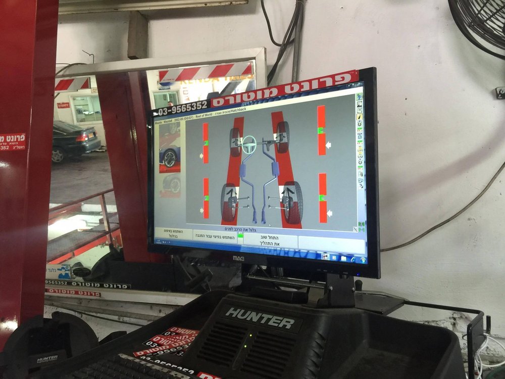

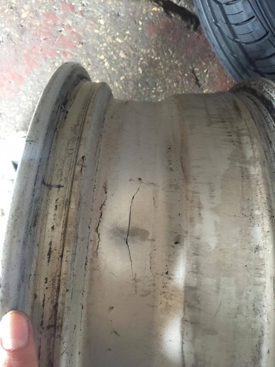

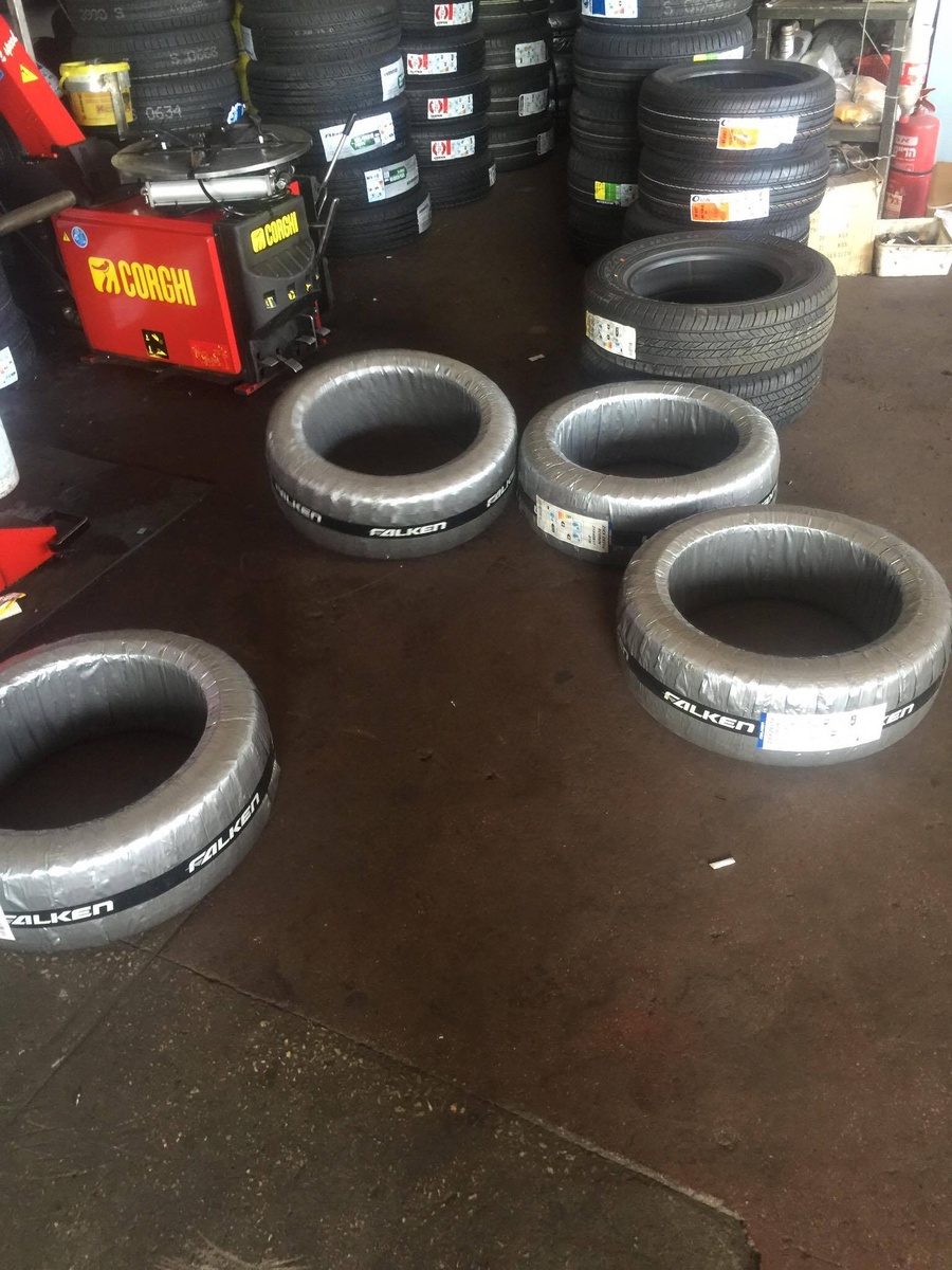

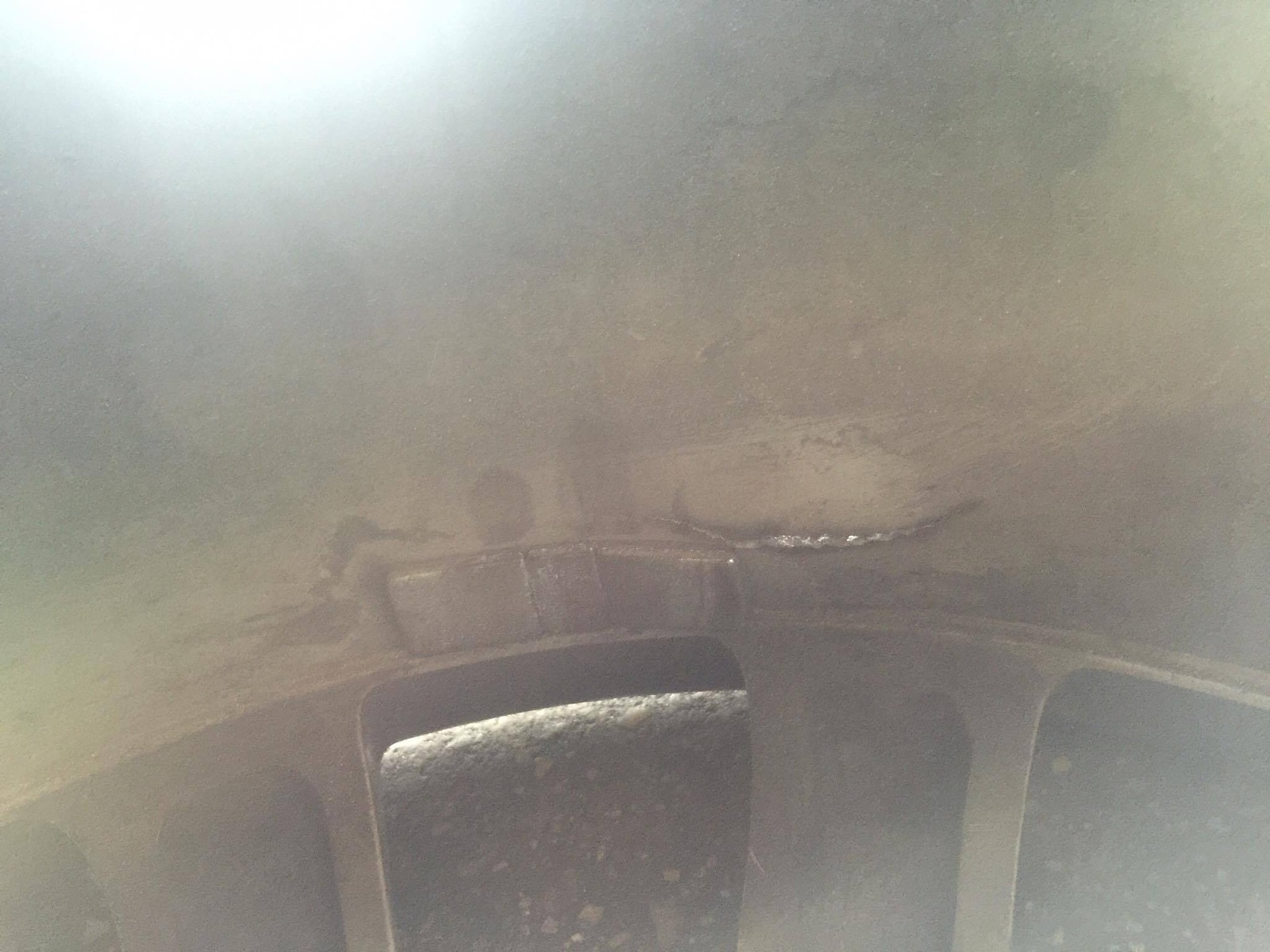

  21. עדכון: החלפנו צמיגים. החלפנו צמיגים לפאלקן ZE914 עברנו הרבה ייסורים כיוון שלאף אחד לא היה במלאי ומצאתי רק צמיגייה אחת שיש לה במלאי חדשים בניילון והיא נמצאת בראשל"צ יצאנו החלפנו והכל טוב באמצע ההחלפה ביקשתי ממנו שישים בספייר את האחד הצמיגים שהוא טוב. מתברר שבגאנט ספייר (מקורי) יש שבר ובגלל זה אי אפשר לשים צמיג עליו. (תמונות מצורפות.) לאחר מכן הלכנו לכיוון פרונט, בנתיים הוא כיוון לי רק את הגלגלים הקידמיית ובאחוריים הוא לא רצה לגעת כיוון שהתפוח שם משוחרר. נתקן את התפוח ונחזור שוב פעם לפרונט אחורי. כרגע נשאר לנו להחליף ברקסים אחוריים + לתקן את התפוח האחורי + להחליף גומיה שנקרעה בצירייה הקידמית ימנית.

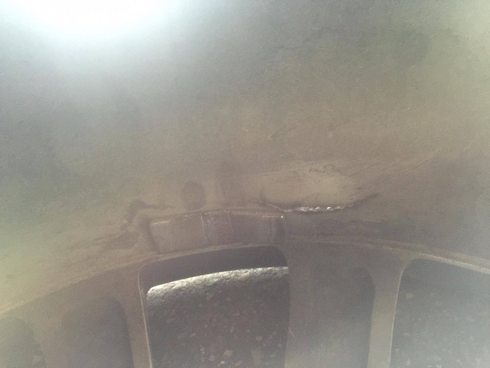

  22. תודה לשניכם ! אעבור על הסרטונים! עדכון: נפגשתי עם מאור מהכנופיה שאני חייב להגיד לטובתו שיצא תותח שבשעת לילה הוא פינה מעצמו קצת זמן בשביל בדיקה לאחר בדיקה של מאור, הצלחתי להוציא חיוך כי לא מדובר על נזקים כ"כ "יקרים" ולא רבים. הנזקים שהתגלו: 1. גומיה בצירייה הקידמית ימנית קרועה ודורשת החלפה. 2. חובה להחליף צמיגים עקב שחיקה מרובה , כמובן דורש כיוון פרונט ואיזון גלגלים אחרי הצמיגים 3. הברקסים האחוריים גמורים לחלוטין. כיוון שאין כיוון לגלגלים והרפידה הפנימית נשחקה לחלוטין וזה כבר נוגע בברזל. 4. מוט מגשר בין הנאבה, צריך להחליף או את כל המוט או רק את התפוח כי הוא משוחרר שם. זה יבוצע לפי הסדר הבא: 1. החלפת המוט / תפוח 2. החלפת ברקסים אחוריים 3. החלפת צמיגים + כיוון פרונט ואיזון גלגלים לכולם. 4. החלפת הגומייה בציריה. ערב טוב
