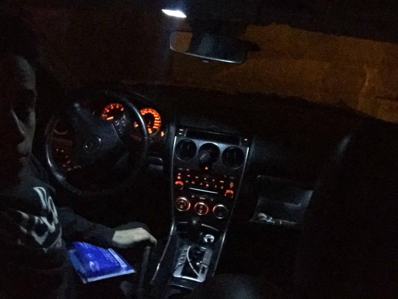

הקידמיים כבר נראים די גמורים וסדוקים האחוריים נראים עוד במצב טוב וקצת יבשים אעשה החלפה של כל הצמיגים. קודם יותר חשוב לי לסדר את האור דרך כי כרגע אין מצב אני מוציא רכב בלי אורות. שמתי לב שהאורות שיש לי ברכב הן קסנון.. איך מתעסקים עם זה? אצלי בבלנו היה H4 פשוט וקל לפירוק.. פה זה כבר נראה לי די תסביך ביצעתי בשישי בצהריים ניקוי כללי חיצוני ופנימי לכל הרכב והחלפה של כל האורות הלוגן החלשות ללד , אערוך עוד מעט ואעלה תמונה עריכה: -
