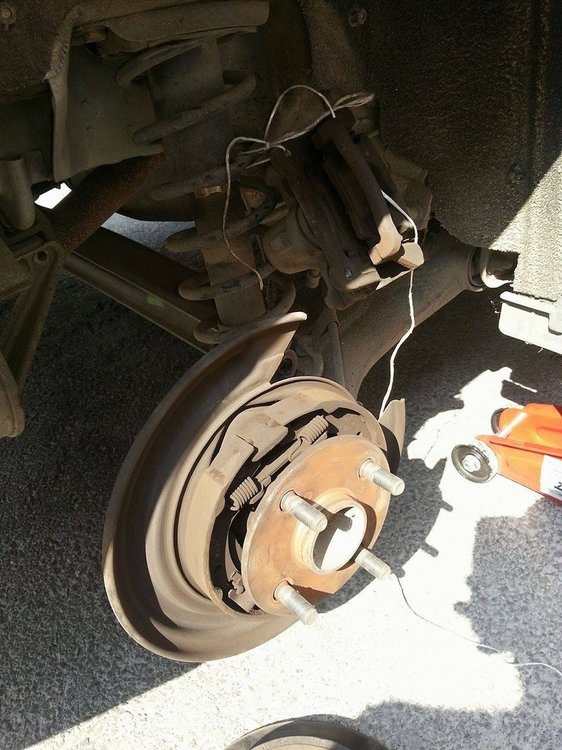

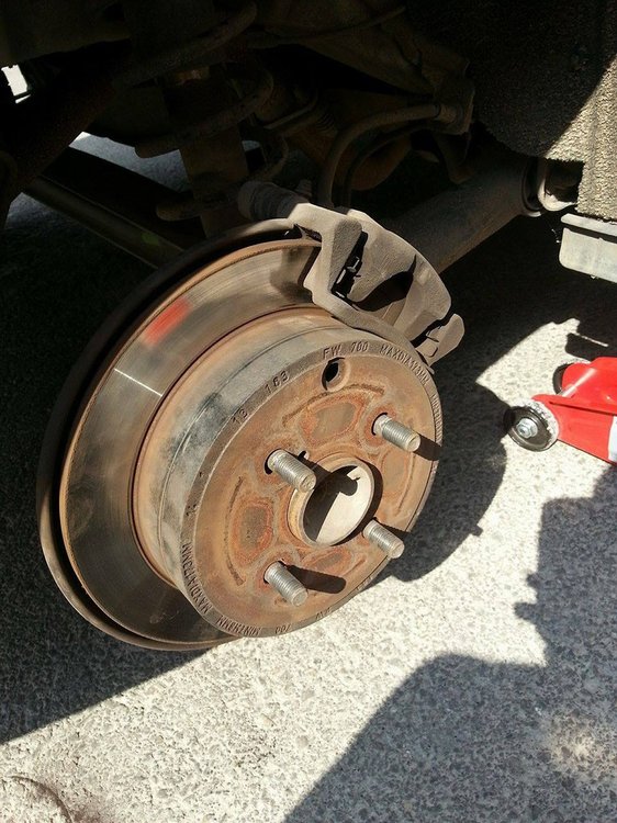

  8. כמו שרואים בתמונות יש בלם דיסק ותוף באותו ציר. בלמי הדיסק מחוברים לדוושה ובלמי התוף מחוברים לבלם יד מה העובי המינימלי שנדרש להחליף את הרפידות של התוף? עובי מינימלי של הדיסק להחלפה הוא 8 מ"מ, עובי הדיסק הנוכחי הוא 8.5 האם כדאי להחליף או להשאר עם זה?
