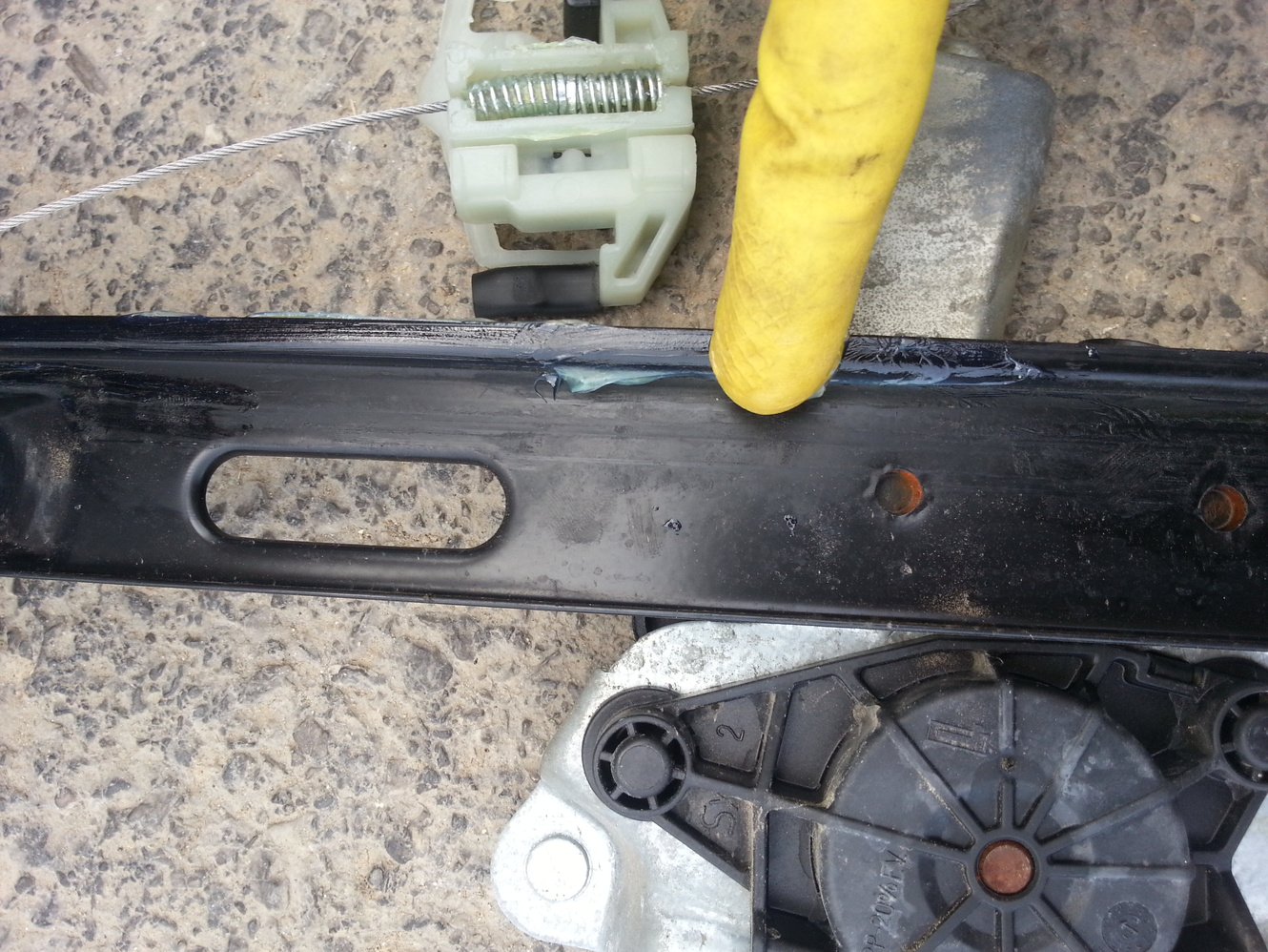

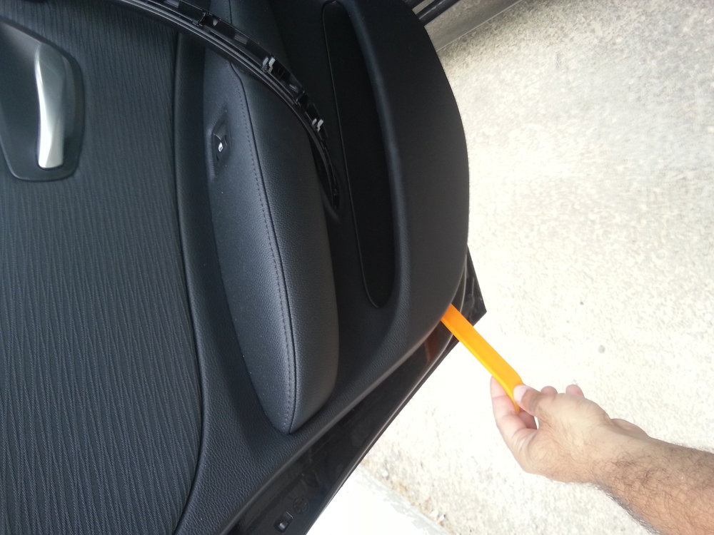

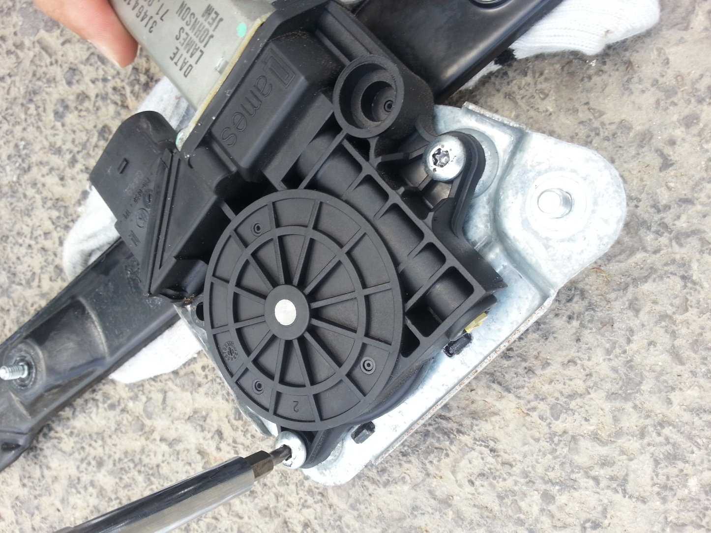

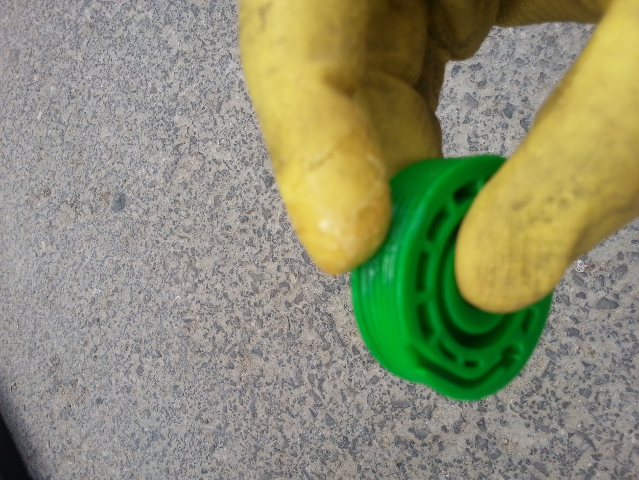

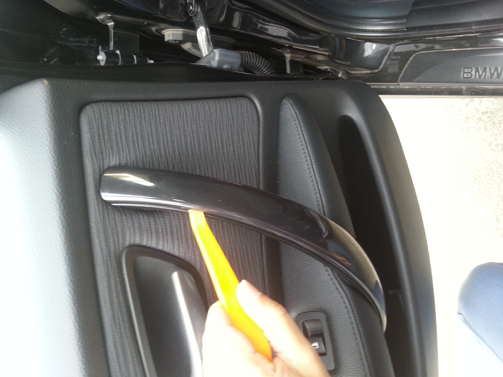

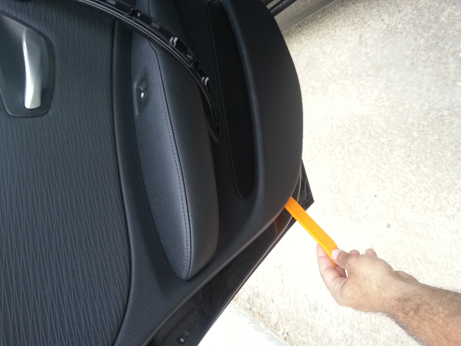

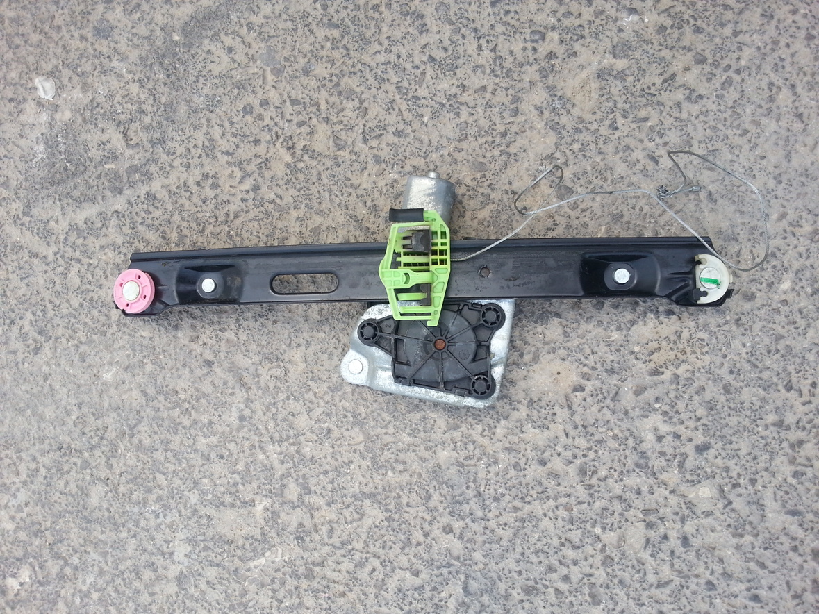

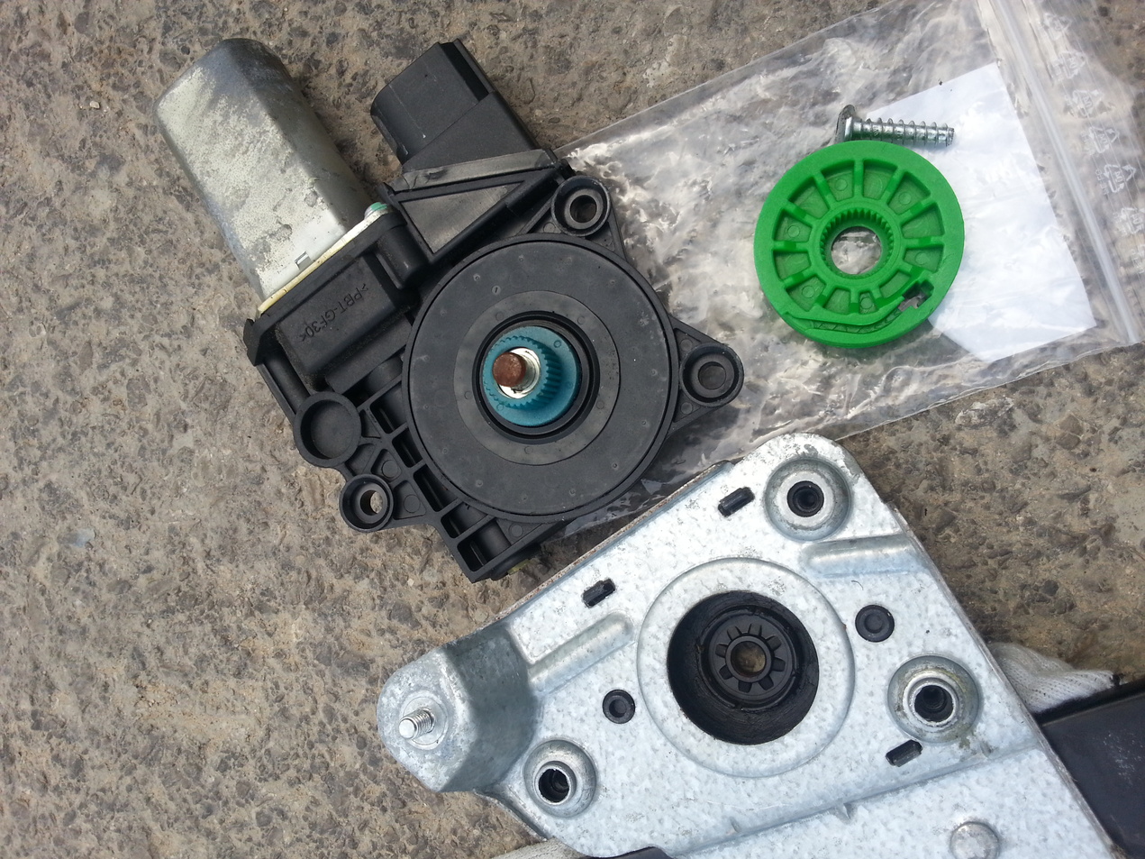

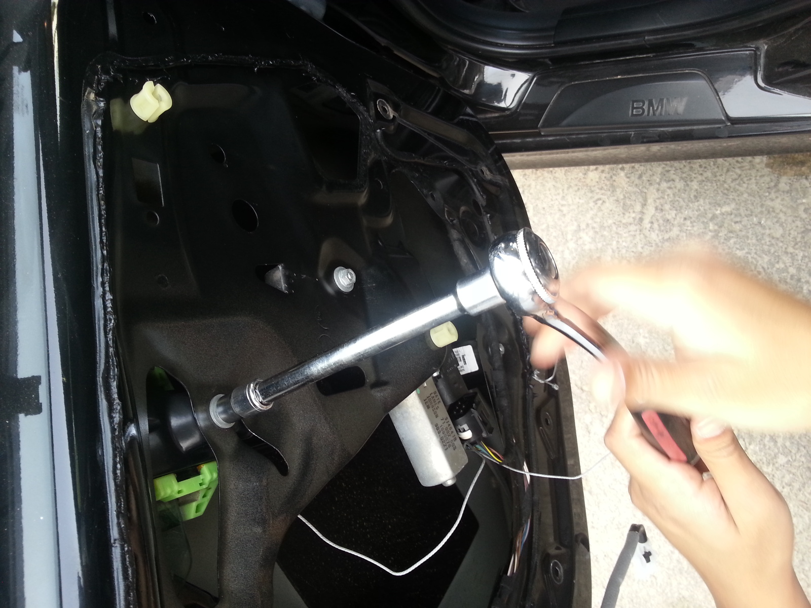

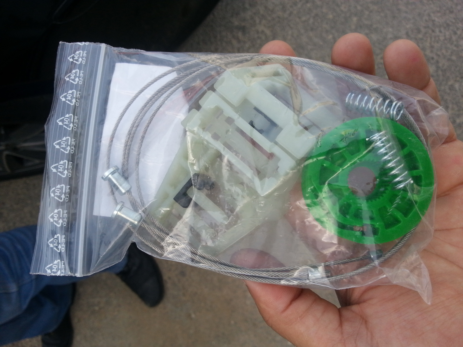

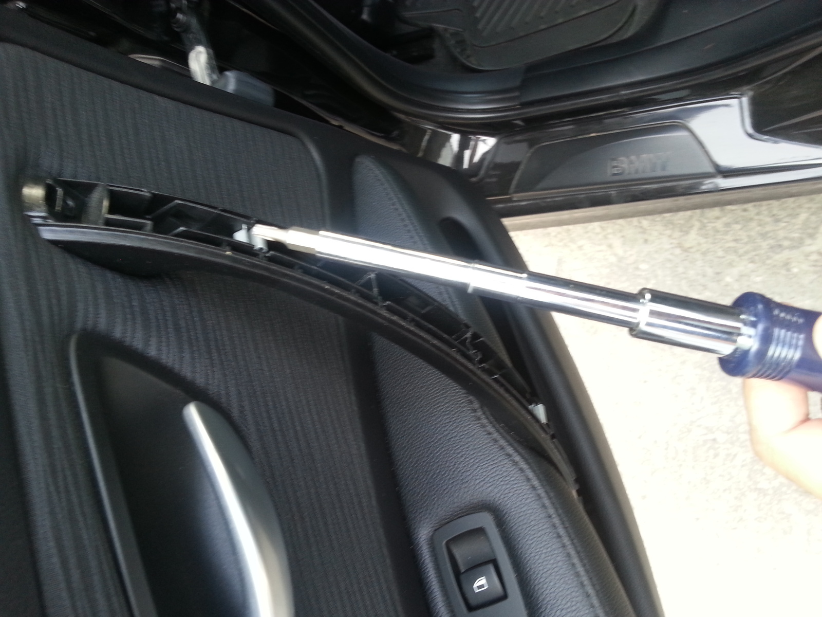

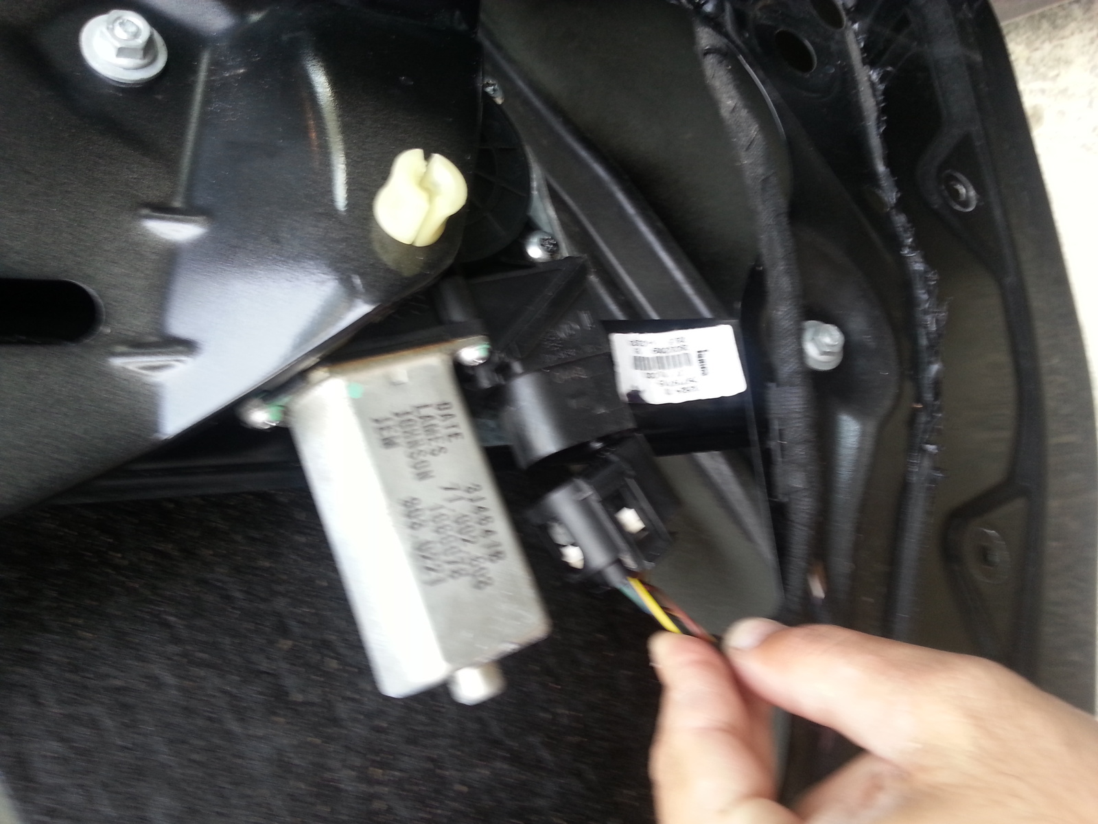

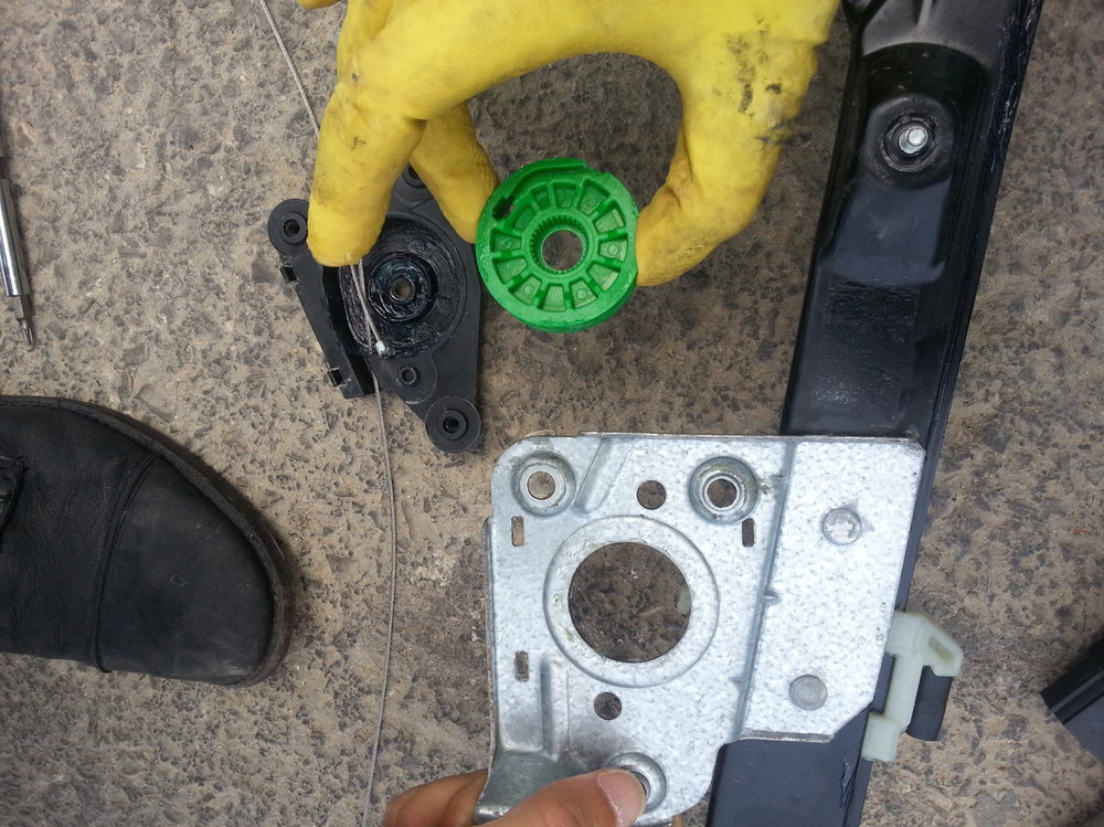

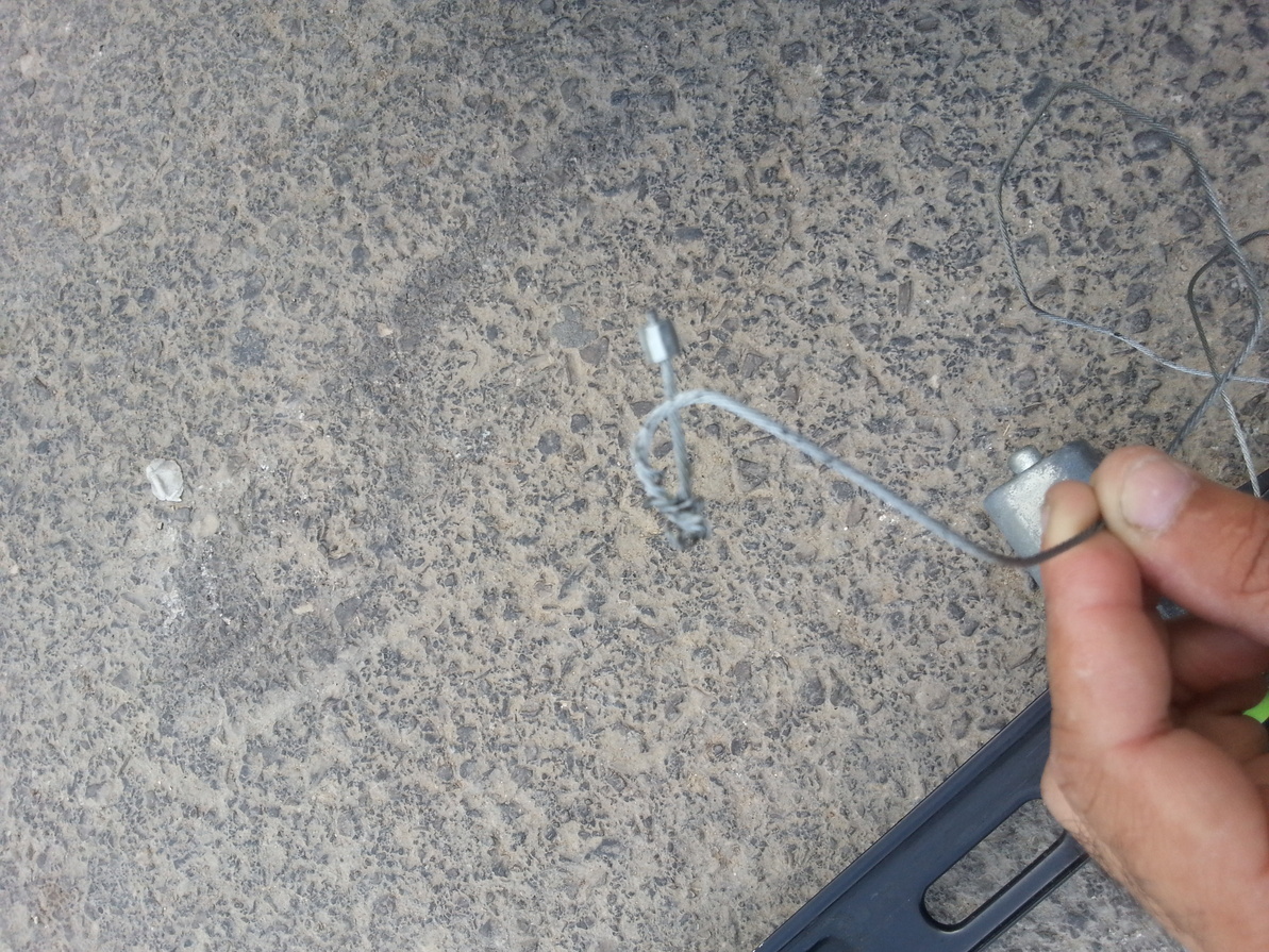

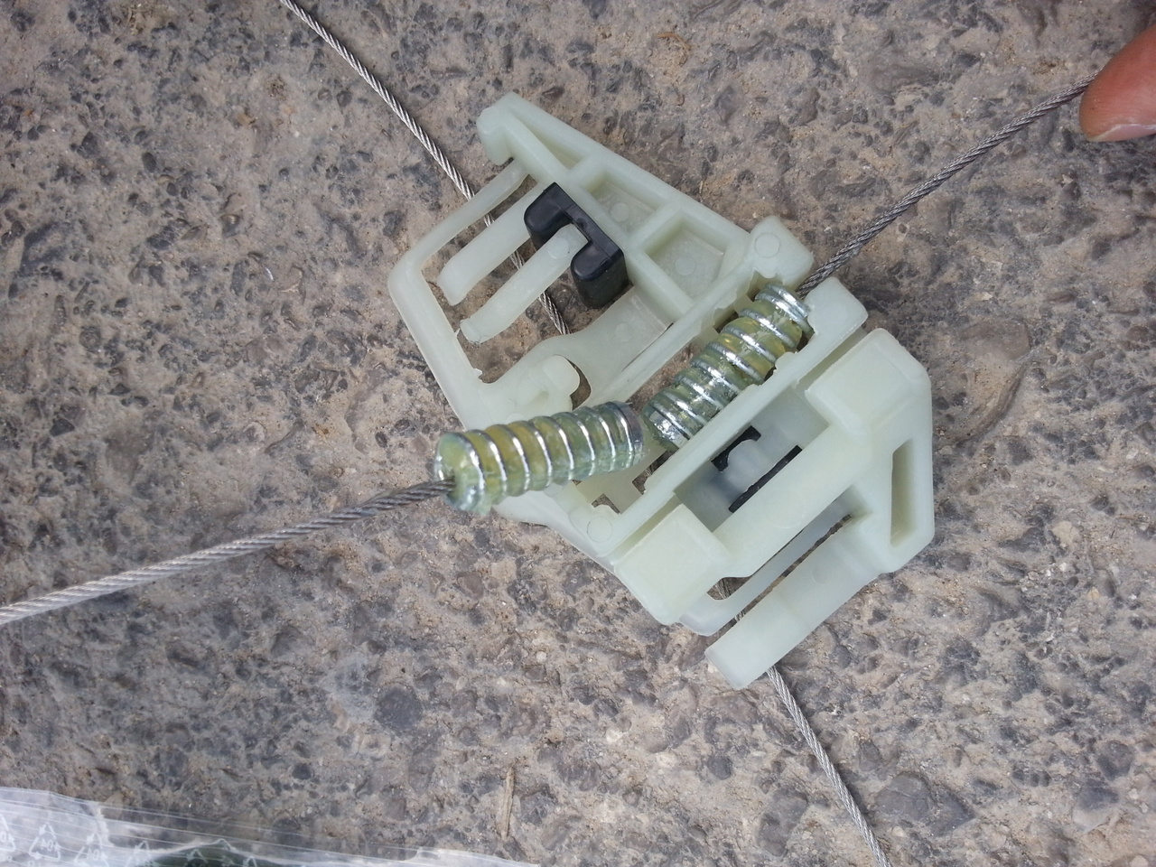

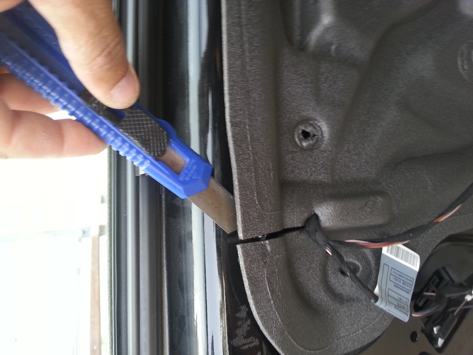

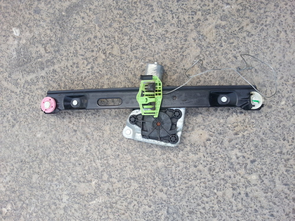

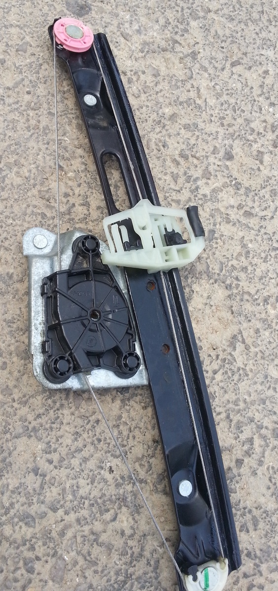

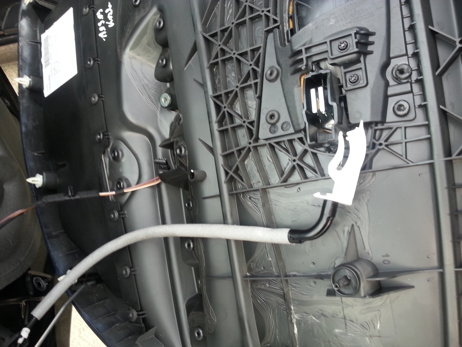

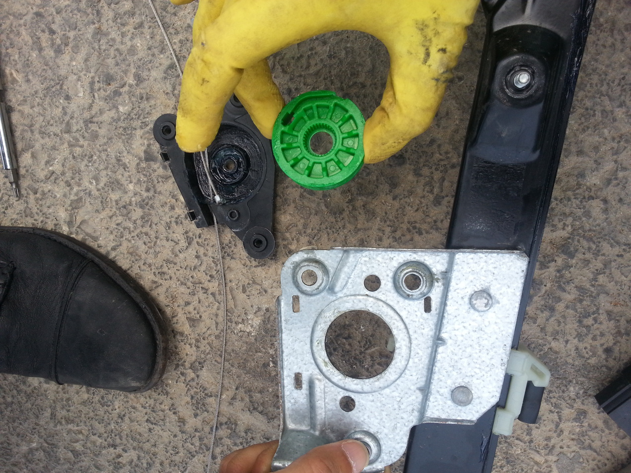

  14. המנגנון בחלון האחורי התקלקל,הוזמן קיט מאיביי. 1.יש לפרק את כיסוי הידית ע"י שליפה ופתיחת שני ברגי טורקס שנמצאים מתחת לכיסוי. 2.יש לשחרר את כיסוי הדלת ולמשך כלפי מעלה והחוצה לאחר מכן יש לנתק את הכבלים לחלון החשמלי ופתיחת הדלת. 3.יש לפרק את הדיפון הפנימי לעבור עם סכין יפני מסביב לפלסטלינה ולמשוך בעדינות. 4.יש לפרק את הכבל למנוע חשמלי ולפרק את כל המכלול מהדלת ע"י פתיחת שלוש ברגים לאחר מכן יש לנתק את המכלול מהחלון ולהוציא אותו מהדלת. 5.כעת נגשים להחלפת החלקים שהתקלקלו:גלגלת, כבלים,ותושבת חלון. (כל החלקים שנעים עברו גירוז) 6.יש להכניס את הקפיצים לכבלים ולהכניס אותם גב אל גב לתושבת חלון ולגרז את המסילה 7.יש לפרק את בית הגלגלת שנמצאת על המנוע החשמלי ע"י 3 ברגי טורקס ולהוציא את הגלגלת. 8.יש לגרז את הגלגלת וללפף את הכבלים מסביב עד למתיחה ולהרכיב את התושבת למנוע חשמלי.
