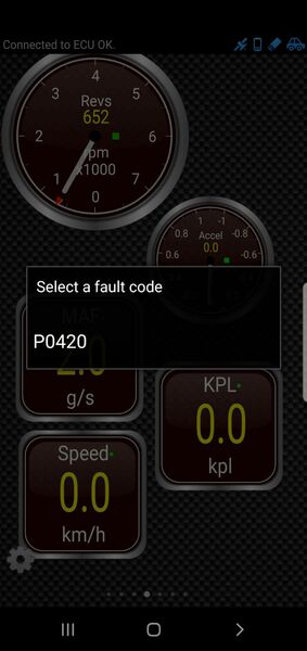

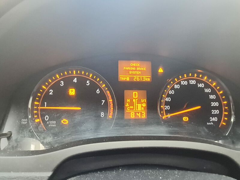

שלום. חוזר לעדכן לאחר טיפול במוסך ובדיקת תקלות: 1. החלפתי מצבר כי הוא מת. 2. בבדיקה ממוחשבת עלו 2 קודי תקלה: p420 - תקלת ממיר. B279a - תקלת מחשב תזמון שסתומים (VVTI נדמה לי). גם אחרי איפוס הנורה, זה חוזר אחרי כמה ימים. המכונאי שלי אומר שזו הוצאה גדולה מאוד להחליף מחשב, וההמלצה שלו להחליף אותו רק אם לא תהיה ברירה (קושי בסחיבה, גמגומים וכו'). האם מישהו מכיר ונתקל בזה? -

שלום אתמול הנורות נדלקו שוב עם אותם התקלות. איפסתי שוב. המצבר בן שנתיים וחצי יכול להיות שהוא חלש אני לא שולל. אבדוק את זה. מה זה שסתום egr? מנקים/מחליפים? זה לא קיים רק בדיזל? הנקודה שאני לא רוצה להתחיל להחליף חלקים בשיטת ניסוי וטעייה. יש פה שלל אפשרויות. -
שלום ברשותי טויוטה אוונסיס שנת 2010 עשתה כ 160 אק"מ. אתמול במהלך נסיעה נדלקו 4 נורות כתומות בלוח השעונים, והופיעו 2 הודעות: 1. check vsc system 2. check parking brake system באדיבות חבר פורום יקר ביצענו הבוקר סריקת תקלות, והופיעה תקלה P0420. איפסנו את התקלה והנורות וההודעות כבו לבנתיים. משיטוט ראשוני שעשיתי ברשת, נראה שקוד התקלה מלמד על בעיה בממיר הקטליטי. מצד שני לא מובן איך זה קשור למערכת בקרת יציבות ולבלם היד החשמלי. השאלה היא האם למישהו יש ניסיון עם זה ויכול לשפוך מידע לפני שאני מתחיל לרוץ למוסכים ולבזבז זמן וכסף. צירפתי פה תמונות. תודה מראש
